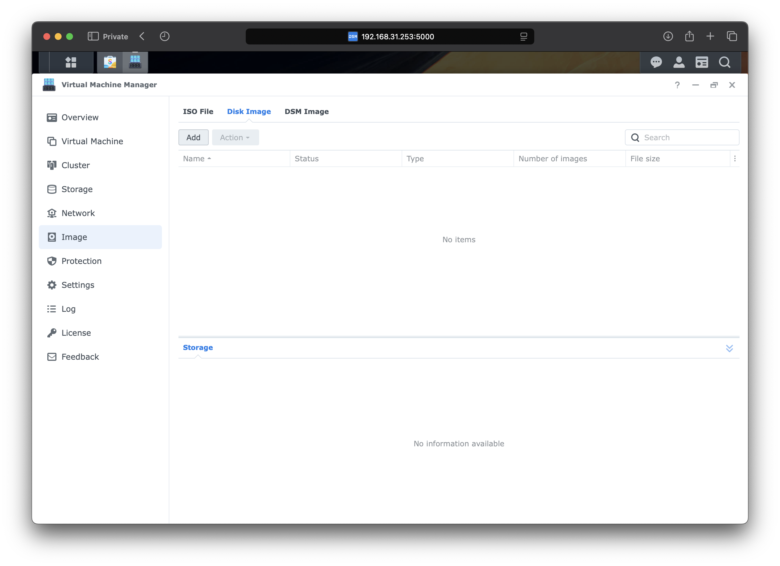

Starten `Virtual Machine Manager` vom Dashboard und wechseln Sie zur Seite "Image".
Geben Sie die Registerkarte "Disk Image" ein und klicken Sie dann auf die `Hinzufügen` Schaltfläche.

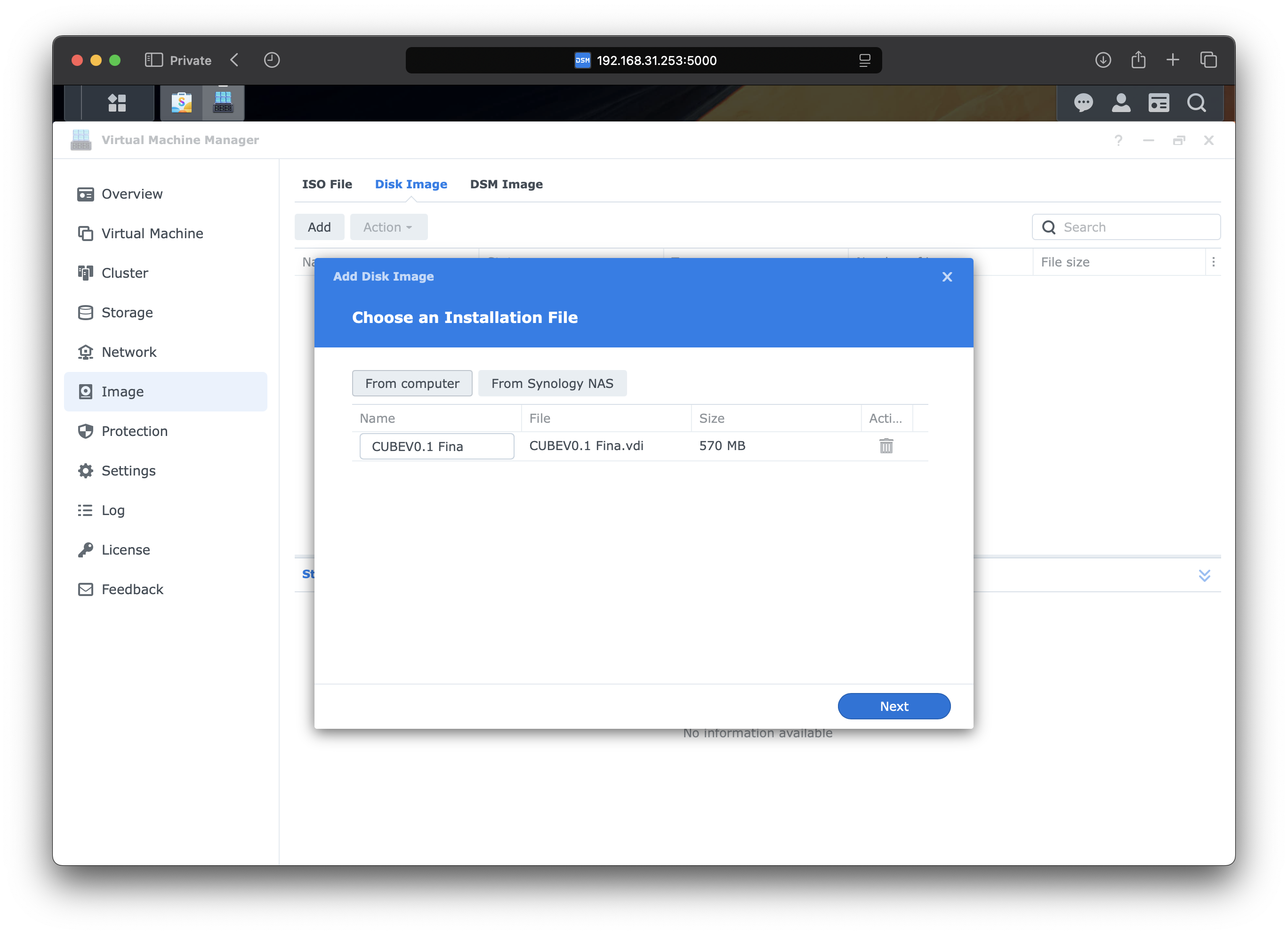

Befolgen Sie die Anleitung, um die `.vdi` Datei hochzuladen, die Sie von dem vorherigen [Schritt](#preparation).
<img src="https://1528069096-files.gitbook.io/~/files/v0/b/gitbook-x-prod.appspot.com/o/spaces%2FCnF8kmk9yw3yiy2mRerq%2Fuploads%2F7pS58LLivDFVBhFEb7DY%2FScreenshot%202024-11-18%20at%2016.03.42.png?alt=media&amp;token=9e495161-8dd2-4709-9966-d3e3f80e4ab1" alt="" data-size="original">
hochgeladen haben, und warten Sie, bis der Upload vollständig abgeschlossen ist.
Wechseln Sie zur `Registerkarte "Image"` und laden Sie die .vdi-Datei auf Ihr NAS hoch. Bitte warten Sie, bis der Upload abgeschlossen ist.

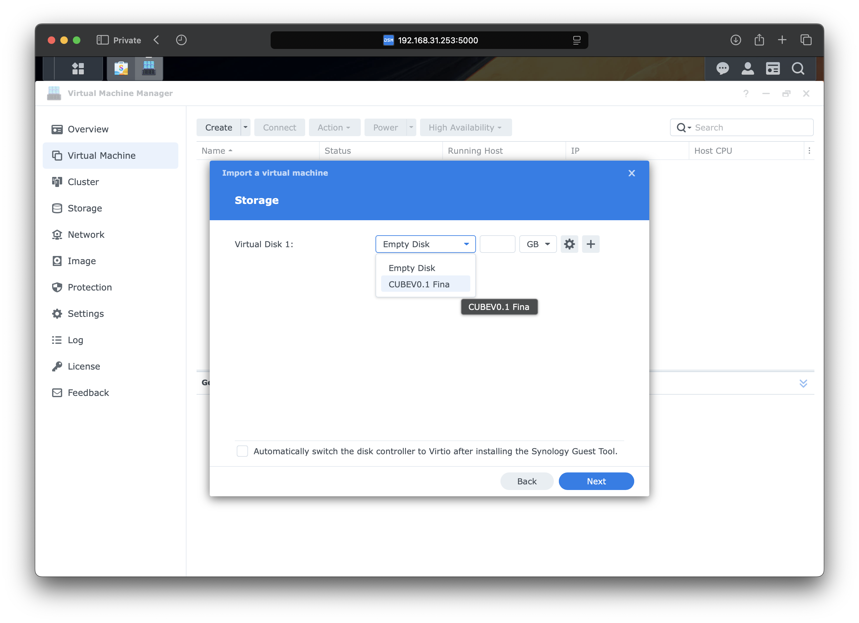

Wählen Sie die virtuelle Festplatte in der Dropdown-Liste.
<img src="https://1528069096-files.gitbook.io/~/files/v0/b/gitbook-x-prod.appspot.com/o/spaces%2FCnF8kmk9yw3yiy2mRerq%2Fuploads%2FNA2BMI9IWtylpKbLOeFg%2FScreenshot%202024-11-18%20at%2016.26.07.png?alt=media&amp;token=c78da8b9-93d7-4010-a5c3-99abfa76847a" alt="" data-size="original">

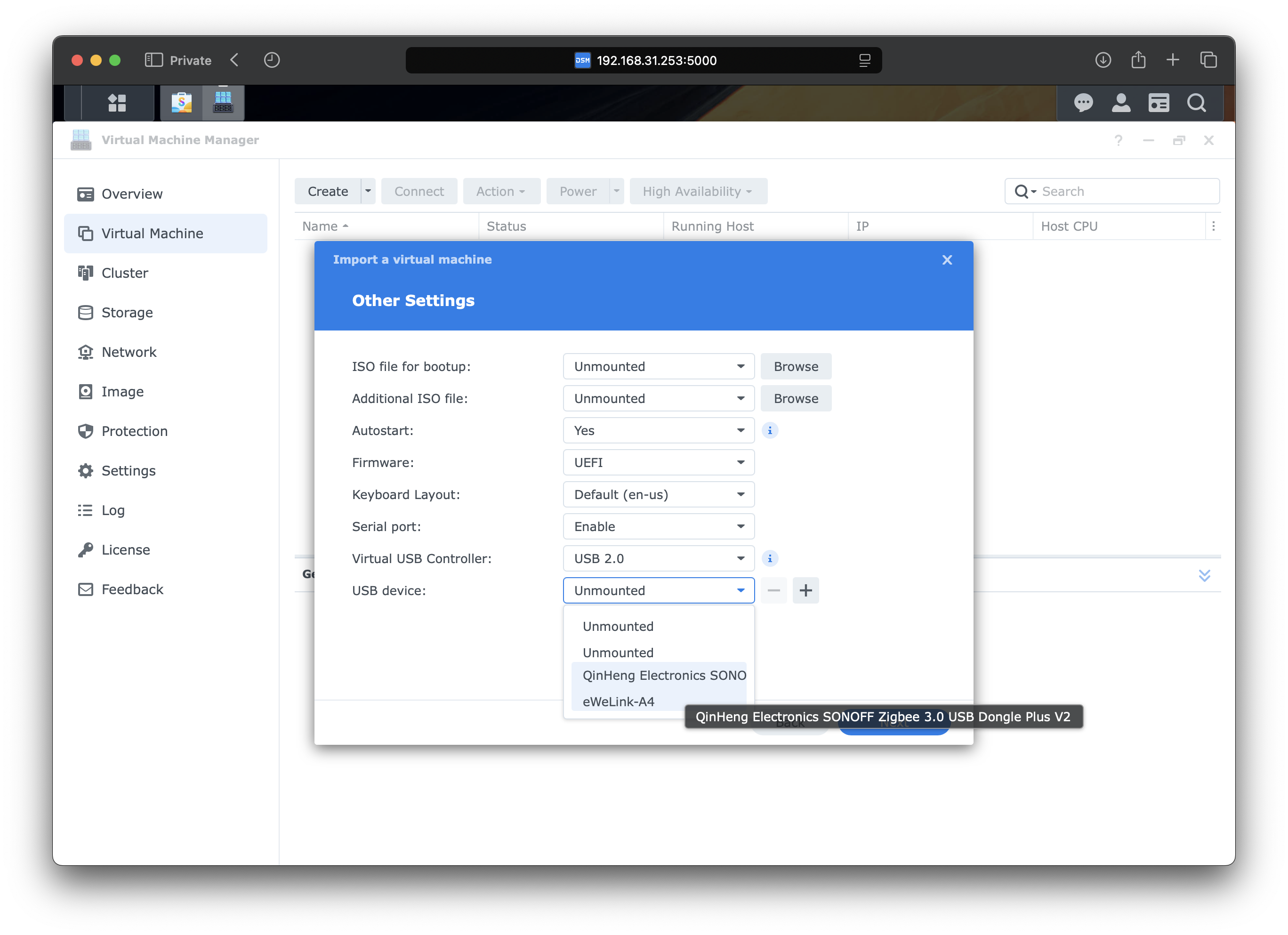

⚠️ Für `Andere Einstellungen`, wählen Sie `UEFI` in der `Firmware` Option.
![](https://1528069096-files.gitbook.io/~/files/v0/b/gitbook-x-prod.appspot.com/o/spaces%2FCnF8kmk9yw3yiy2mRerq%2Fuploads%2FnhGNpPACxWXjsZ0qbHOk%2FScreenshot%202024-11-18%20at%2016.26.38.png?alt=media\&token=a3556f9e-22d1-4352-92f3-4b0f1ed83c6e)
Optional: Stecken Sie Ihren Zigbee-Dongle in Ihr NAS und leiten Sie das Gerät auf dieser Seite an die virtuelle Maschine durch.
Für weitere Informationen zu Zigbee-Konfigurationen und Kompatibilität lesen Sie bitte dies [Handbuch](https://cube.ewelink.cc/german/kompatibilitatsprufung/zigbee.md).
<img src="https://1528069096-files.gitbook.io/~/files/v0/b/gitbook-x-prod.appspot.com/o/spaces%2FCnF8kmk9yw3yiy2mRerq%2Fuploads%2FqE93zoXS6o8CAgQrszM2%2FScreenshot%202024-11-18%20at%2016.26.38.png?alt=media&amp;token=e4927b96-dee0-401f-8d0c-e3b619b2829b" alt="" data-size="original">
