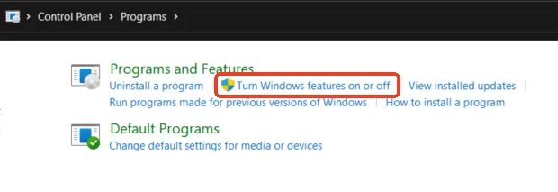

Hyper-V auf Ihrem System aktiviert: Bevor Sie Hyper-V verwenden, stellen Sie sicher, dass es in Windows aktiviert ist. Öffnen Sie **Systemsteuerung → Programme → Windows-Features ein- oder ausschalten**,&#x20;
<div align="left"><figure><img src="https://1528069096-files.gitbook.io/~/files/v0/b/gitbook-x-prod.appspot.com/o/spaces%2FCnF8kmk9yw3yiy2mRerq%2Fuploads%2FWDcT9mnUIFijGtyKD6cm%2Fimage.png?alt=media&amp;token=e436eae3-61cb-4e08-a3e0-612f0b37960b" alt="" width="310"><figcaption></figcaption></figure></div>
aktivieren **Hyper-V** (einschließlich *Hyper-V-Verwaltungstools* und *Hyper-V-Plattform*), **Virtual Machine Platform**, **Windows Hypervisor Platform**, dann klicken Sie **OK** und starten Sie Ihren Computer neu.

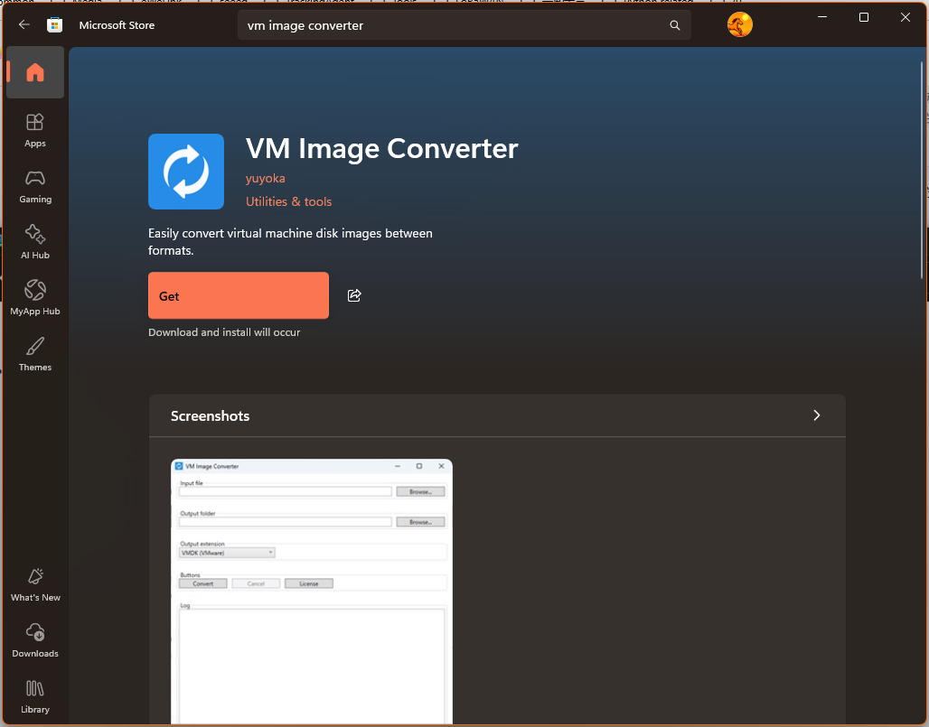

Laden Sie ein Tool zur VM-Image-Konvertierung herunter und installieren Sie es, z. B. **VM Image Converter** (empfohlen für Windows)&#x20;
<div align="left"><figure><img src="https://1528069096-files.gitbook.io/~/files/v0/b/gitbook-x-prod.appspot.com/o/spaces%2FCnF8kmk9yw3yiy2mRerq%2Fuploads%2FClQstydrldjmcLuKnY6J%2Fimage.png?alt=media&amp;token=82d68ed0-cbdb-40ab-a655-43355f62d0d9" alt="" width="375"><figcaption></figcaption></figure></div>

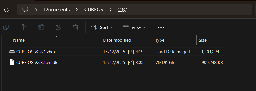

<div align="left"><figure><img src="https://1528069096-files.gitbook.io/~/files/v0/b/gitbook-x-prod.appspot.com/o/spaces%2FCnF8kmk9yw3yiy2mRerq%2Fuploads%2F7iCfbFg9ACqHTf4qWAMQ%2Fimage.png?alt=media&amp;token=9cdf81ab-e4b2-4cd9-a75f-f6a265b57973" alt="" width="360"><figcaption></figcaption></figure></div>
Schließen Sie die Konvertierung ab und merken Sie sich den Speicherort der erzeugten `.vhdx` Datei.
<div align="left"><figure><img src="https://1528069096-files.gitbook.io/~/files/v0/b/gitbook-x-prod.appspot.com/o/spaces%2FCnF8kmk9yw3yiy2mRerq%2Fuploads%2FQKS70hxaW1oTz6RCwmic%2Fimage.png?alt=media&amp;token=eeffdb9e-2408-46aa-926e-a1be47ad6bb2" alt="" width="375"><figcaption></figcaption></figure></div>

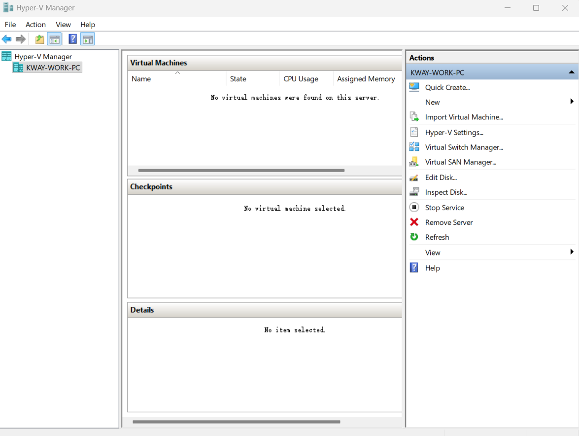

Starten Sie **Hyper-V-Manager**.
<div align="left"><figure><img src="https://1528069096-files.gitbook.io/~/files/v0/b/gitbook-x-prod.appspot.com/o/spaces%2FCnF8kmk9yw3yiy2mRerq%2Fuploads%2FKLGnYhpnW4TUgAiSVzta%2Fimage.png?alt=media&amp;token=27dfe2ee-cefa-473b-a5eb-397ecf905871" alt="" width="375"><figcaption></figcaption></figure></div>

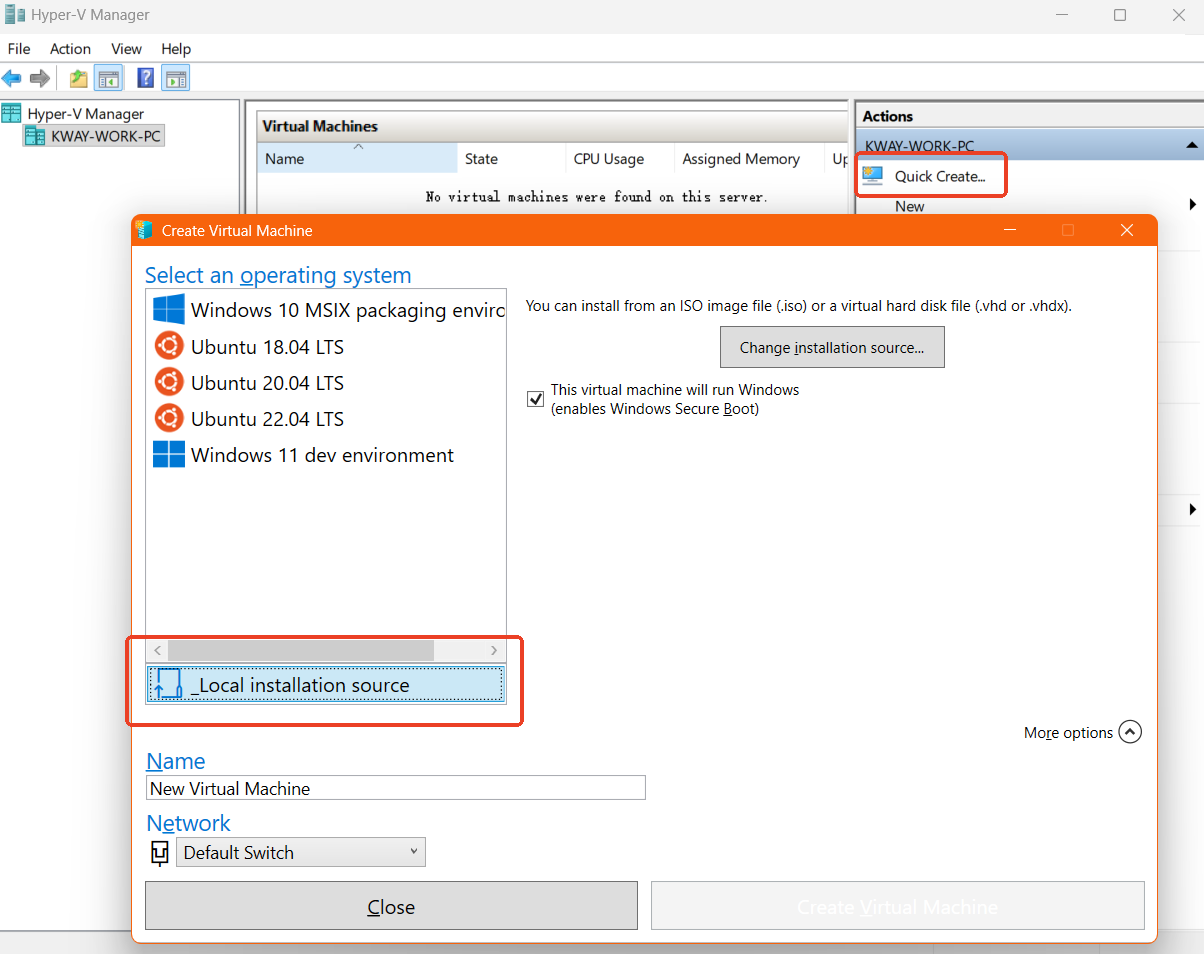

Klicken Sie **Schnell erstellen** → Wählen![](https://1528069096-files.gitbook.io/~/files/v0/b/gitbook-x-prod.appspot.com/o/spaces%2FCnF8kmk9yw3yiy2mRerq%2Fuploads%2F8yCryNG9EQ2ZML71mllN%2Fimage.png?alt=media\&token=d005ecdb-686a-4373-bf54-14a94a273d1f)**Lokale Installationsquelle**.
<div align="left"><figure><img src="https://1528069096-files.gitbook.io/~/files/v0/b/gitbook-x-prod.appspot.com/o/spaces%2FCnF8kmk9yw3yiy2mRerq%2Fuploads%2Ff5qgA3WXeEw1KlNAQehR%2Fimage.png?alt=media&amp;token=6f4f67dc-11c5-4f87-b794-26cb34e01b97" alt="" width="375"><figcaption></figcaption></figure></div>

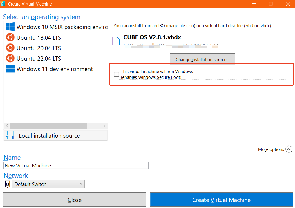

Wählen Sie **Installationsquelle ändern**, wählen Sie die konvertierte **CUBE OS `.vhdx`** Datei und deaktivieren Sie **Windows Secure Boot**.
<div align="left"><figure><img src="https://1528069096-files.gitbook.io/~/files/v0/b/gitbook-x-prod.appspot.com/o/spaces%2FCnF8kmk9yw3yiy2mRerq%2Fuploads%2FLekBkkamd2Hydx4xsEYv%2Fimage.png?alt=media&amp;token=0ed27f1f-3756-4fdf-8dab-d3491a5ca132" alt="" width="375"><figcaption></figcaption></figure></div>

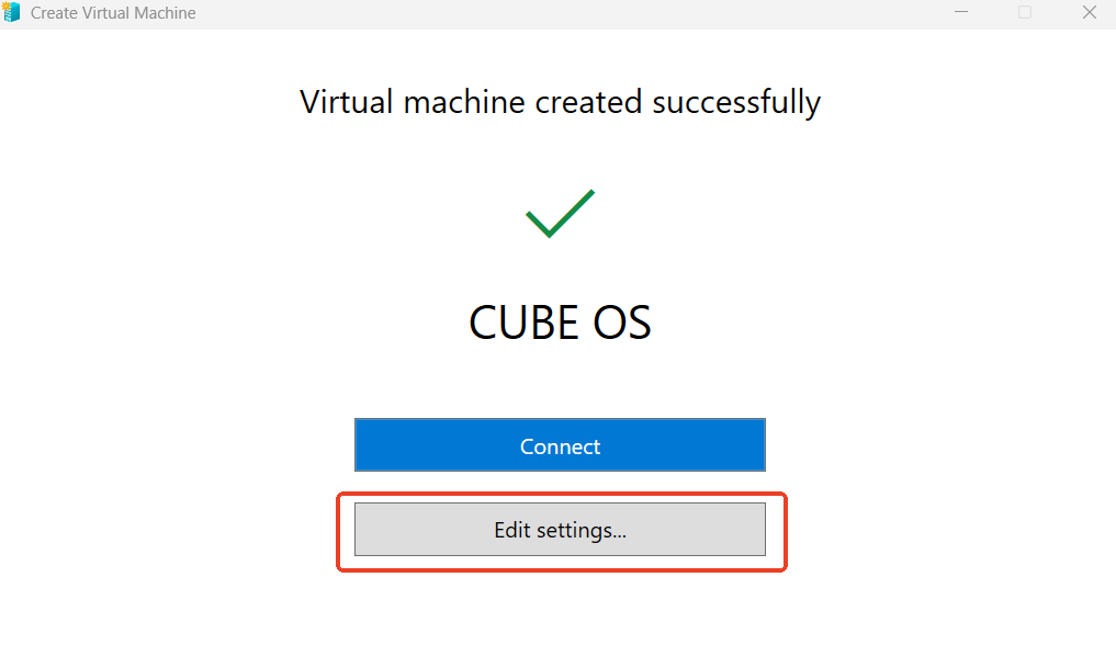

Geben Sie einen Namen für die VM ein (zum Beispiel, `CUBE OS`), und dann **Virtuelle Maschine erstellen**.
### 4. Konfigurieren der Einstellungen der virtuellen Maschine <a href="#id-4.-configure-virtual-machine-settings" id="id-4.-configure-virtual-machine-settings"></a>
Klicken Sie **Einstellungen** für die neu erstellte virtuelle Maschine.
<div align="left"><figure><img src="https://1528069096-files.gitbook.io/~/files/v0/b/gitbook-x-prod.appspot.com/o/spaces%2FCnF8kmk9yw3yiy2mRerq%2Fuploads%2FlyxZ9KvMx4bpzL0cQEes%2Fimage.png?alt=media&amp;token=e6cbd439-042d-4cef-821a-7d86bf1558bc" alt="" width="375"><figcaption></figcaption></figure></div>

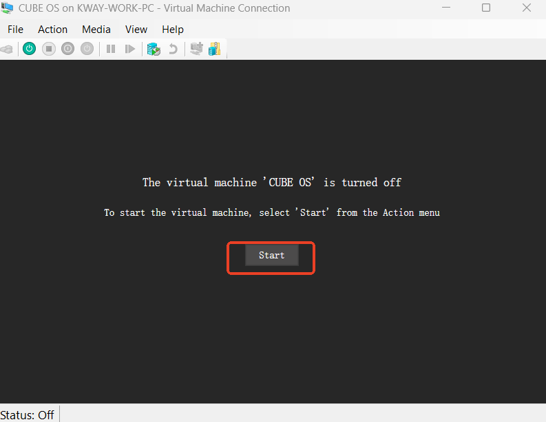

Klicken Sie **Verbinden** und **Starten** Sie die erstellte virtuelle Maschine.
<div align="left"><figure><img src="https://1528069096-files.gitbook.io/~/files/v0/b/gitbook-x-prod.appspot.com/o/spaces%2FCnF8kmk9yw3yiy2mRerq%2Fuploads%2FafxqxaM2WCQFAmiBM1PL%2Fimage.png?alt=media&amp;token=78525be1-b531-4151-af31-c4a3952da45e" alt="" width="375"><figcaption></figcaption></figure></div>

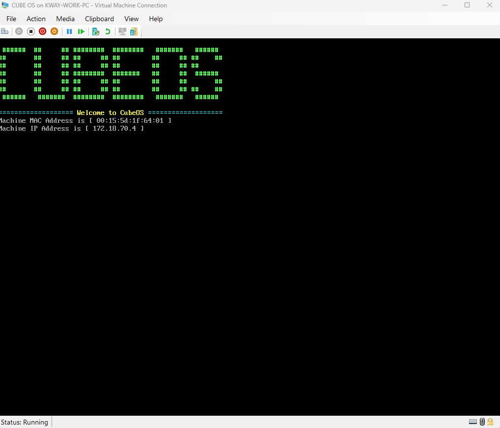

Warten Sie einen Moment, bis CUBE OS initialisiert ist. Überwachen Sie den Boot-Bildschirm, bis der Startvorgang abgeschlossen ist.
<div align="left"><figure><img src="https://1528069096-files.gitbook.io/~/files/v0/b/gitbook-x-prod.appspot.com/o/spaces%2FCnF8kmk9yw3yiy2mRerq%2Fuploads%2FmsvbU2r30xq0WmtqjTLP%2Fimage.png?alt=media&amp;token=bbe50140-3a33-4d18-92cf-43df705b49b1" alt="" width="375"><figcaption></figcaption></figure></div>
Nach Abschluss wird die IP von CUBE OS auf dem Bildschirm angezeigt. Verwenden Sie diese IP-Adresse oder [cube.local](http://cube.local/) um auf die CUBE OS-Webverwaltungsseite zuzugreifen.
