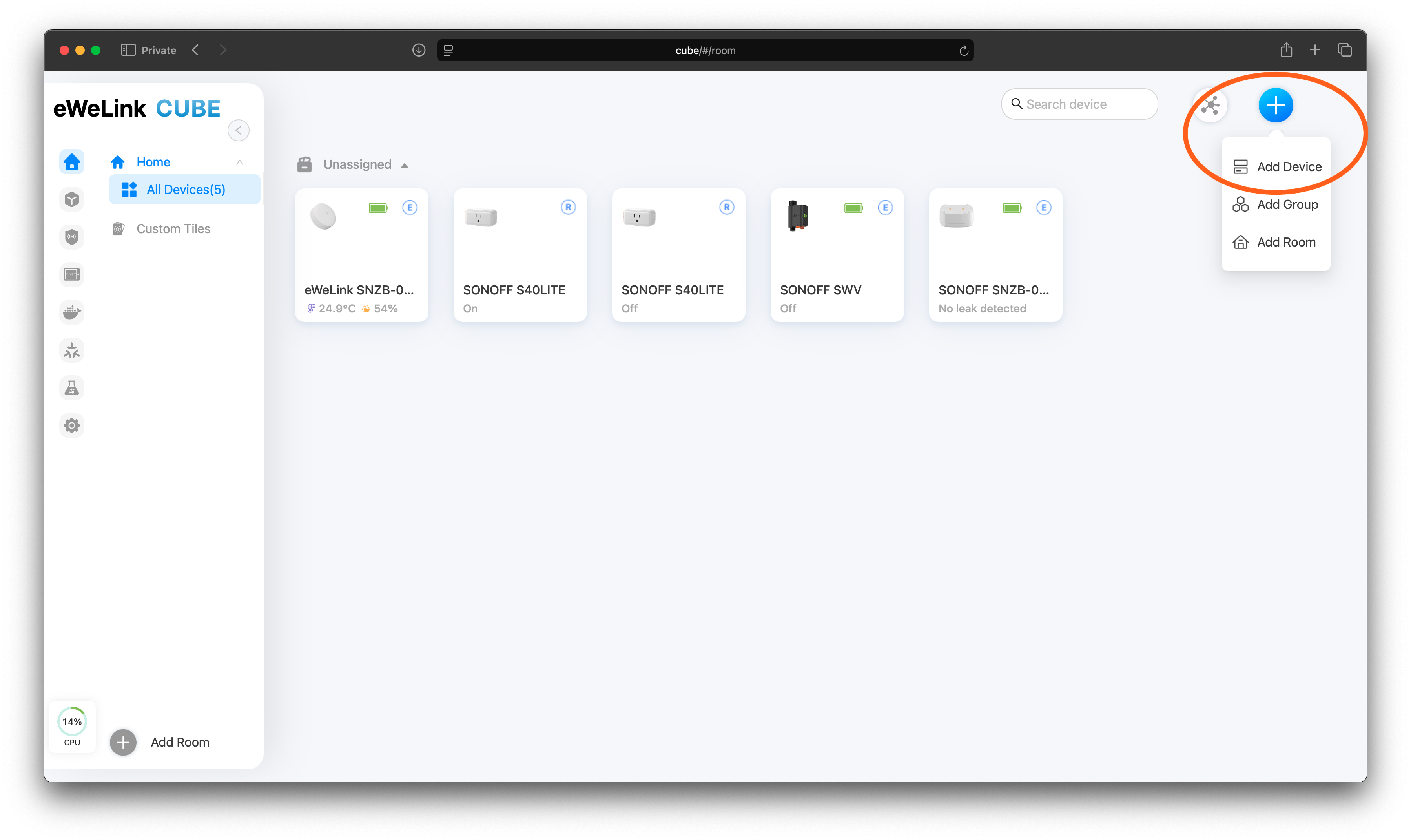

Zugriff auf CUBE OS über den Browser.
Melden Sie sich bei Ihrem CUBE OS-Host an, klicken Sie auf die + Schaltfläche, und wählen Sie dann Gerät hinzufügen.

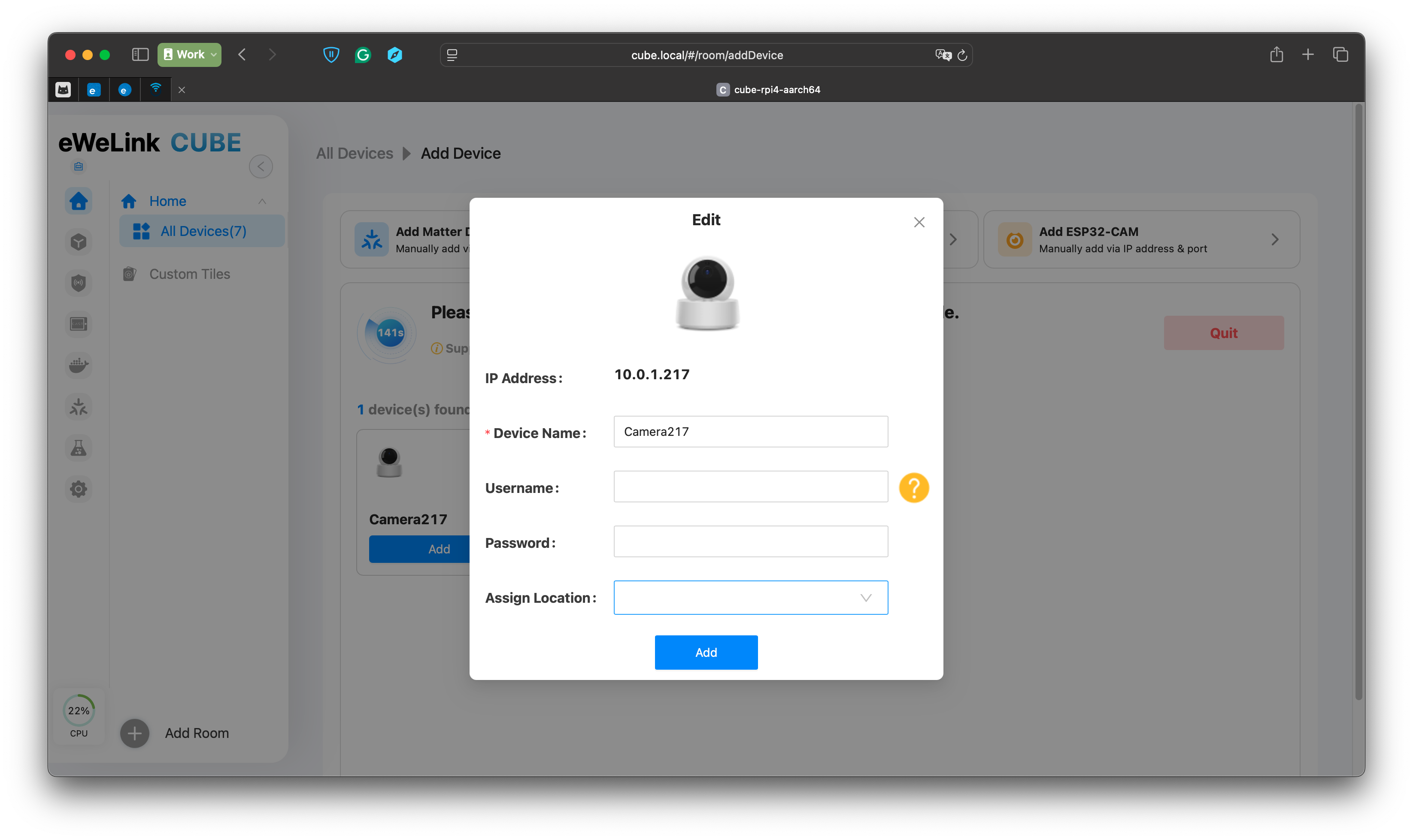

Anmeldedaten ausfüllen
Geben Sie Ihrer Kamera einen Namen und geben Sie die aus Schritt 1 erhaltene Streaming-Adresse ein Schritt 1. Wenn die Adresse keine Authentifizierungsinformationen enthält, geben Sie bitte den RTSP-Benutzernamen und das Passwort manuell ein.

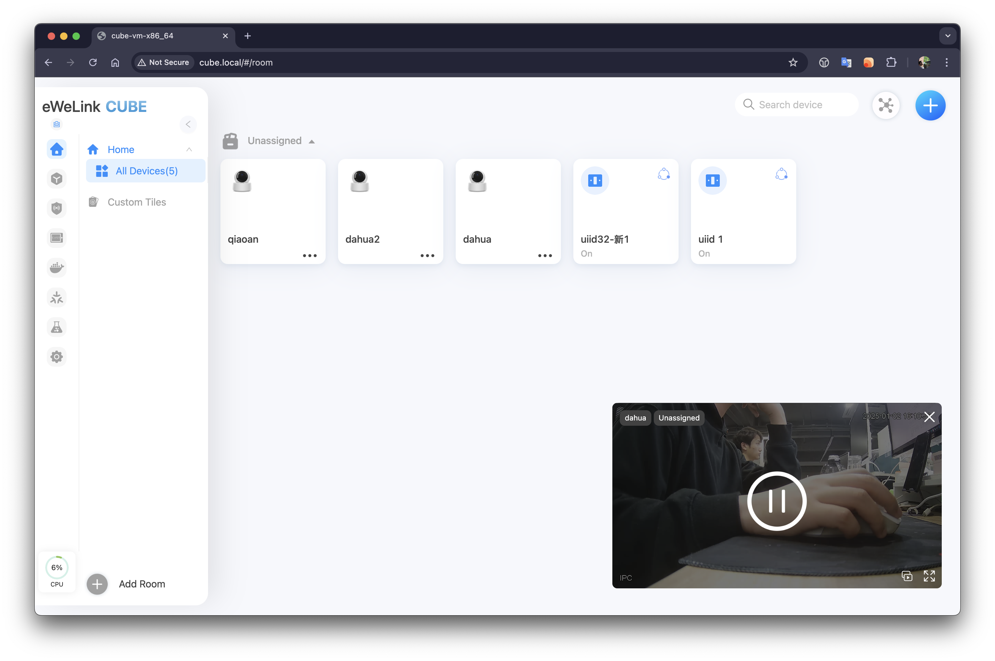

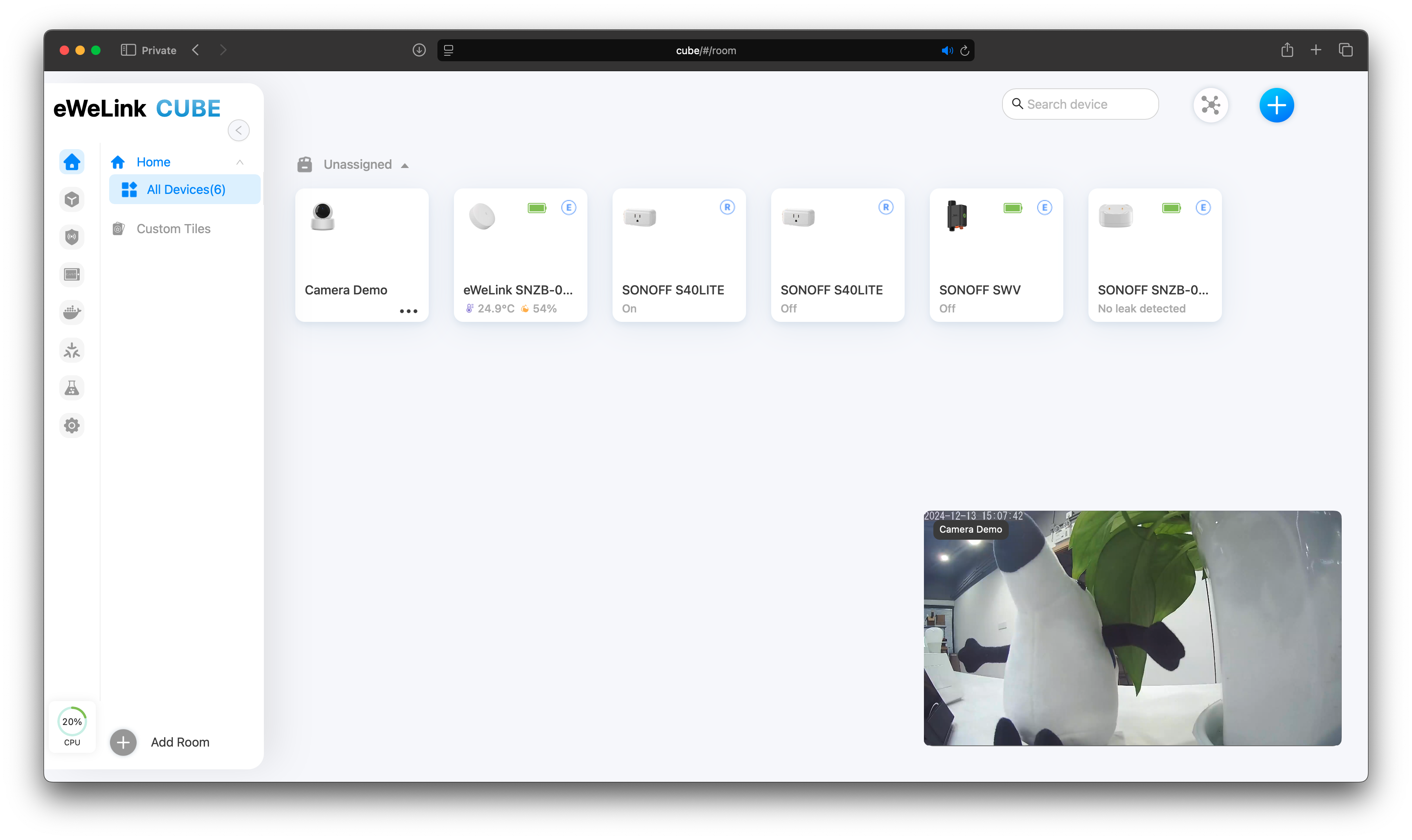

Live ansehen
Zurück auf der Seite Alle Geräte klicken Sie auf die Kamera, um den Stream zu starten.

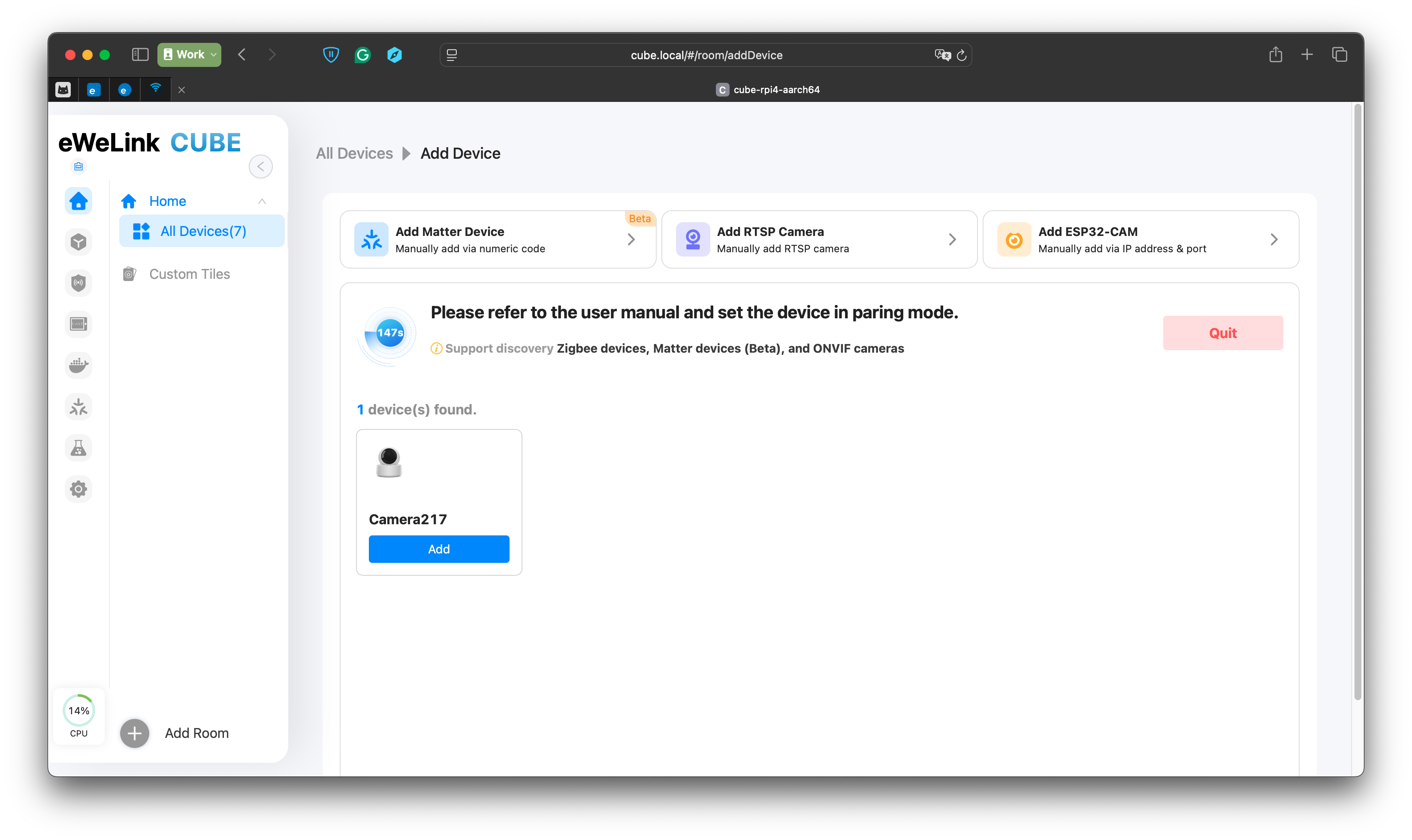

Ihre Kameras entdecken
Klicken Sie auf Setup starten, um Kameras in Ihrem lokalen Netzwerk zu entdecken.
3
Anmeldedaten eingeben
Finden Sie die aufgelisteten Geräte, die Sie hinzufügen möchten, und klicken Sie Hinzufügen, und füllen Sie dann die Authentifizierungsinformationen aus, die Sie von Schritt 1 falls vorhanden, erhalten haben.

Live ansehen

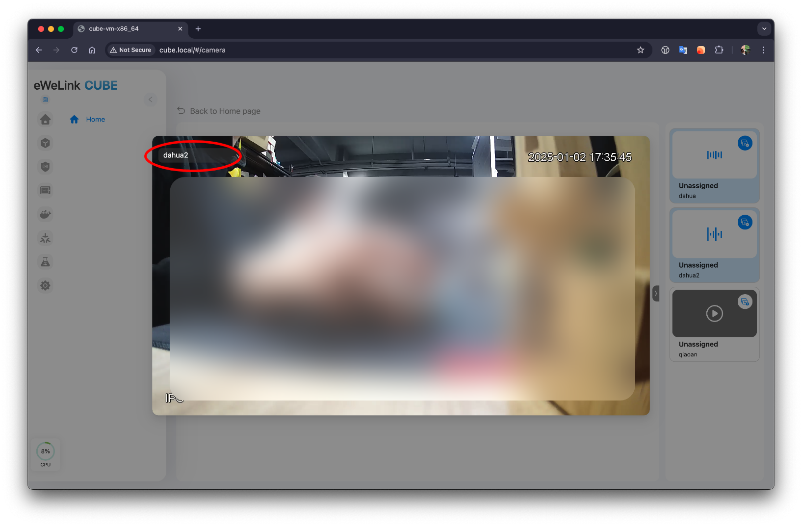

4. Mehrfachansicht für Kameras
Sie können gleichzeitig nur 10 Kameras anzeigen. Die tatsächliche Leistung hängt von der Performance Ihres CUBE OS ab.
1
Rufen Sie die Webkonsole Ihres CUBE OS auf und navigieren Sie zur Registerkarte Alle Geräte (die Standardregisterkarte). Wählen Sie eine Kamera zum Starten aus; ein Popup wird in der Ecke angezeigt. Bitte warten Sie, bis der Stream aufgebaut ist.
2
Klicken Sie im Popup auf das Multi-View-Symbol – das in der rechten unteren Ecke

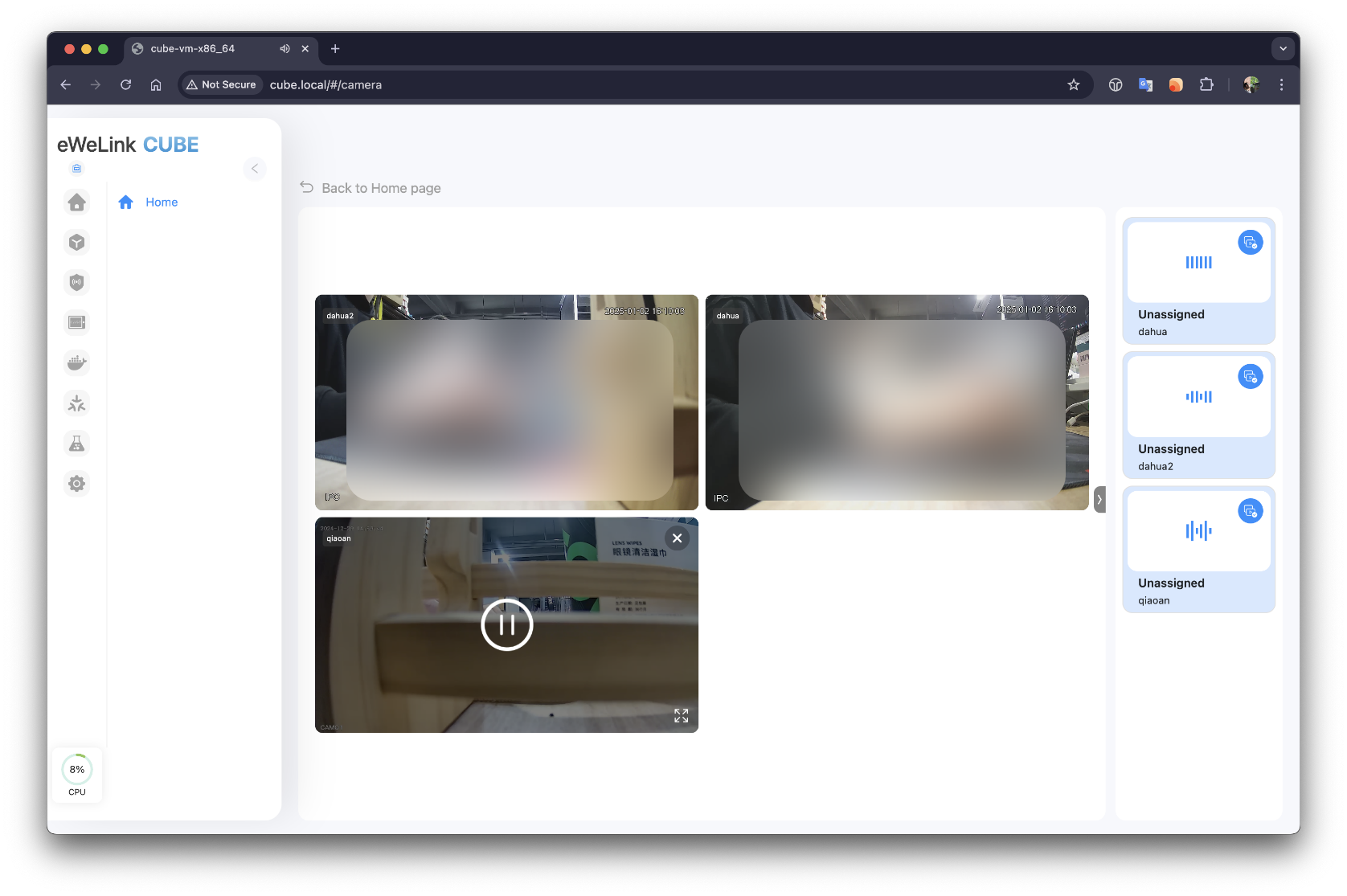

3
Navigieren Sie in der Liste zu den Kameras, von denen Sie streamen möchten, und klicken Sie dann auf die Schaltfläche Hinzufügen , um sie dem Hauptbereich zur Ansicht hinzuzufügen. Entfernen Sie beliebige mit der Schließen-Schaltfläche .
Sie können bis zu vier Kameras zum Hauptbereich hinzufügen.
4
Um in eine Kameransicht hineinzuzoomen, klicken Sie auf das Zoom-Symbol im Hauptbereich.
In der vergrößerten Ansicht können Sie außerdem schnell zwischen Kameras über die Dropdown-Liste wechseln.
