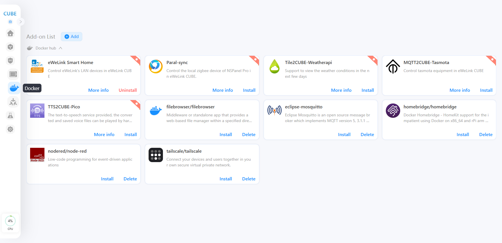

通过在 Docker 中下载不同的插件，您可以使 CUBE OS 获得更多功能，变得更全面和更可靠。

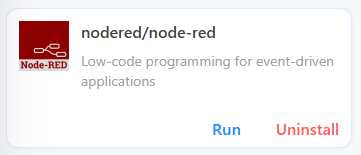

安装并运行 Node-RED 插件。

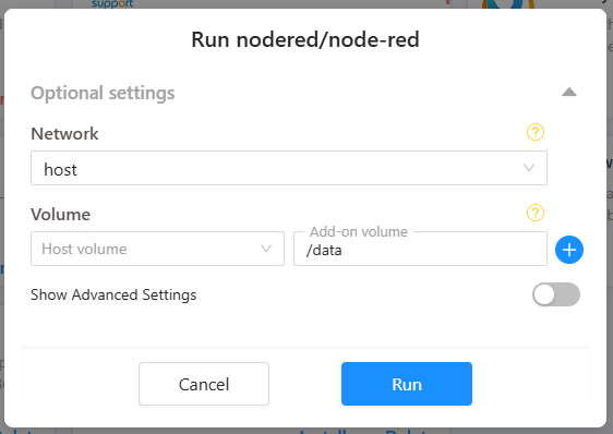

点击“运行”以打开设置，选择网络为“host”，并根据需要填写其他参数，然后点击“运行”。

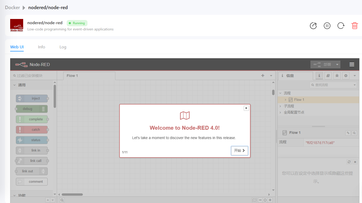

稍等片刻并打开一个新浏览器标签访问 Node-RED 页面，默认 URL 为 ihost.local:1880 或 iHost 的 IP:1880（例如 192.168.1.232:1880，您可在路由器的管理页面找到该 IP）。
