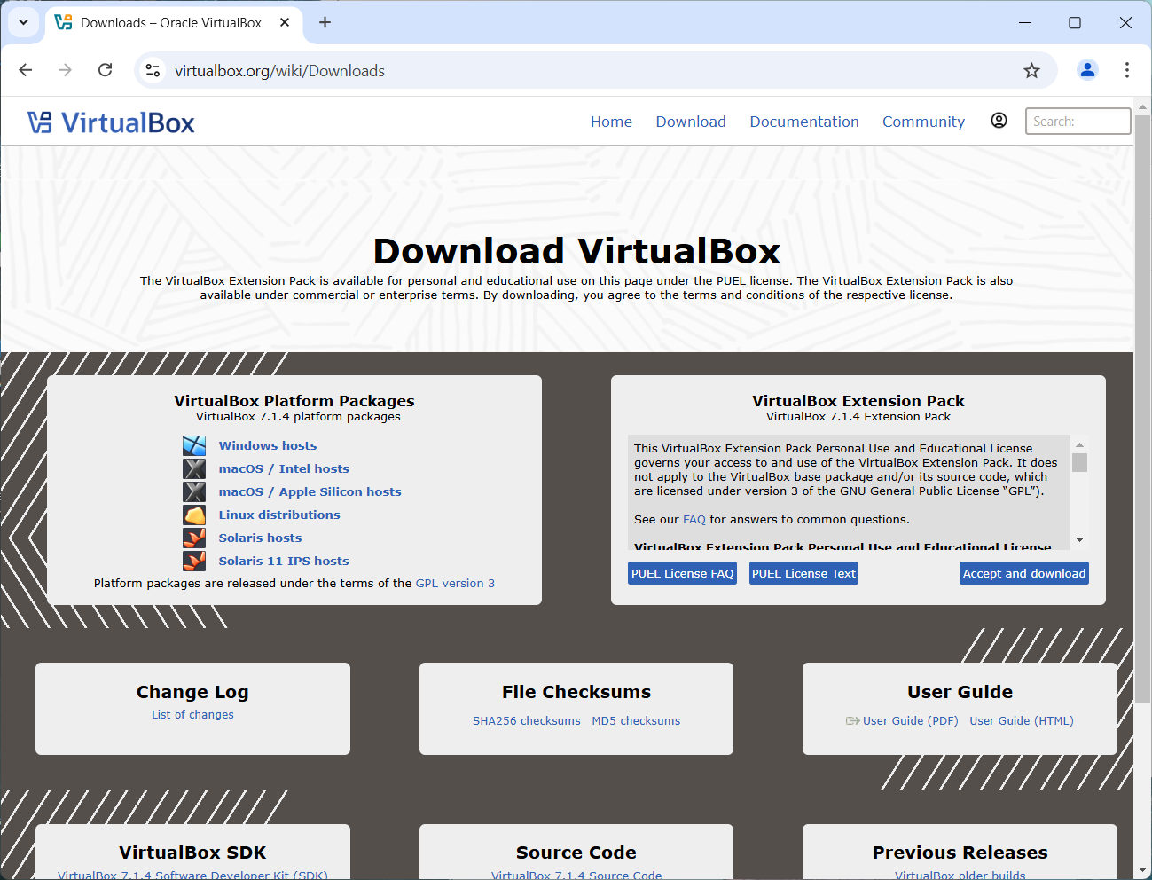

ดาวน์โหลดและติดตั้งตัวจัดการเครื่องเสมือน โดย [VirtualBox](https://www.virtualbox.org/wiki/Downloads) เป็นที่แนะนำ

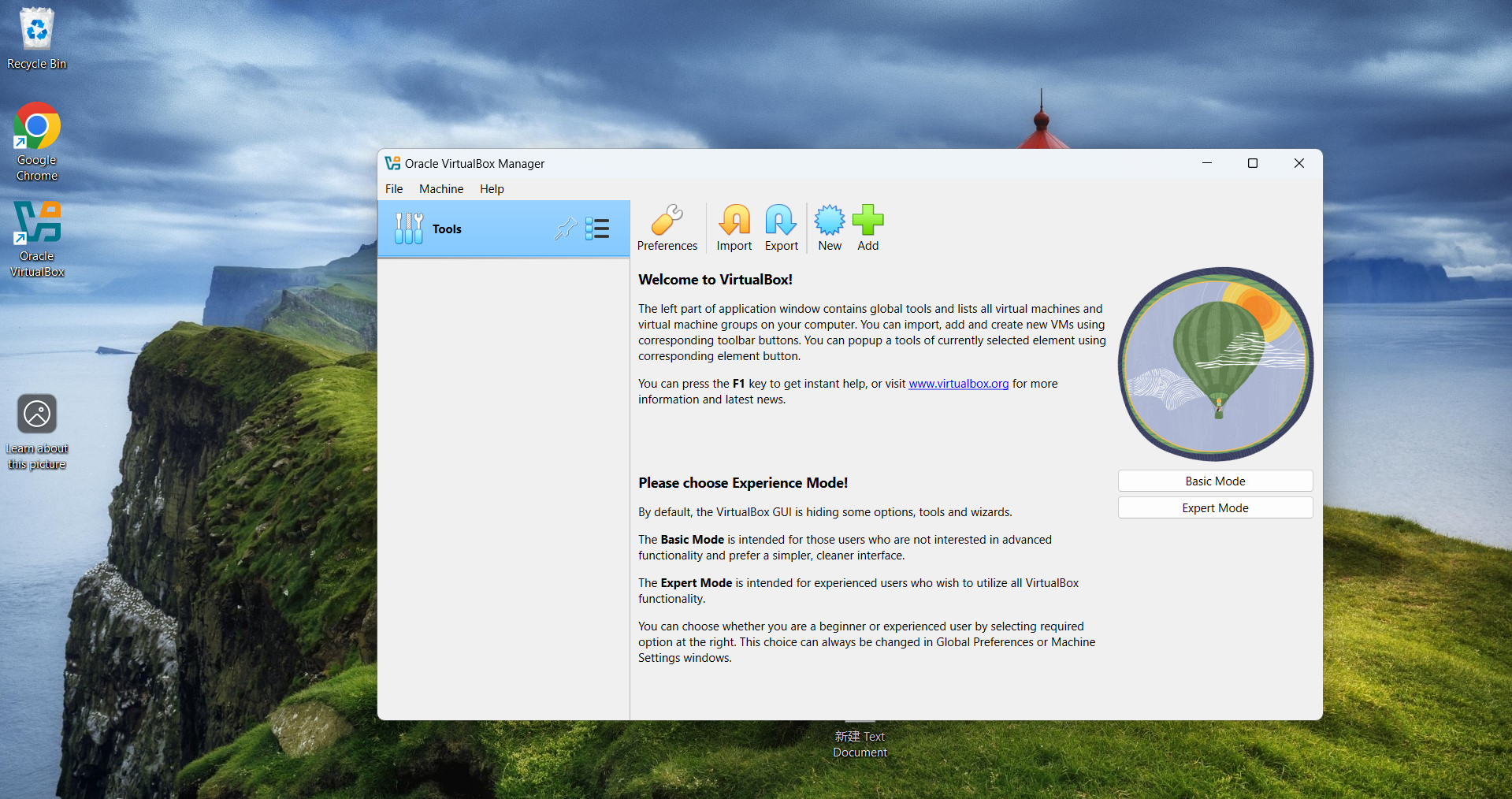

เปิด VirtualBox
<img src="https://2689310717-files.gitbook.io/~/files/v0/b/gitbook-x-prod.appspot.com/o/spaces%2FCnF8kmk9yw3yiy2mRerq%2Fuploads%2FZGI9rJk8IUxEdgk3npBQ%2FScreenshot%202024-11-15%20175848.png?alt=media&amp;token=1966adf2-b3d5-42d0-9896-56d5ccebc601" alt="" data-size="original">

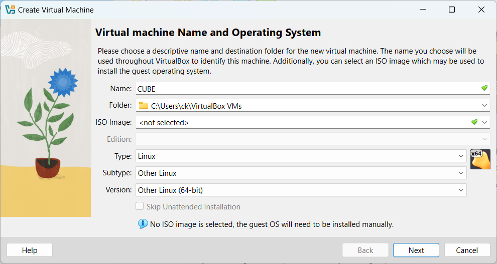

ตั้งชื่อเครื่องเสมือน เลือก “Linux” เป็นประเภท, “Other Linux” เป็นชนิดย่อย และ “Other Linux (64 bit)” เป็นเวอร์ชัน

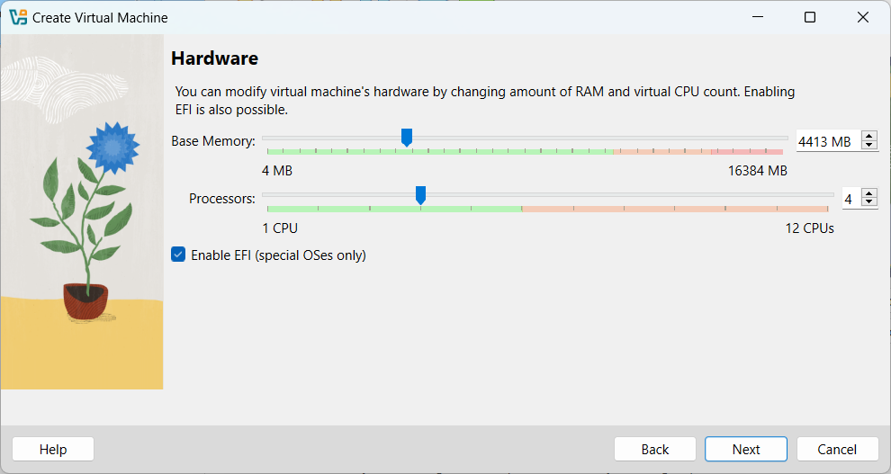

ภายใต้ “ฮาร์ดแวร์” กำหนดขนาดหน่วยความจำและจำนวนโปรเซสเซอร์สำหรับเครื่องเสมือน แนะนำ 4GB หน่วยความจำและ 2 CPU แล้วเปิดใช้งาน EFI
<img src="https://2689310717-files.gitbook.io/~/files/v0/b/gitbook-x-prod.appspot.com/o/spaces%2FCnF8kmk9yw3yiy2mRerq%2Fuploads%2Fo92nbBZaaLAmS2rolN9I%2FScreenshot%202024-11-15%20180009.png?alt=media&amp;token=b25ab9c3-4f48-4a32-b562-2041d0cf5586" alt="" data-size="original">
สำคัญ: ตรวจสอบให้แน่ใจว่าเปิดใช้งาน EFI มิฉะนั้น CUBE OS จะไม่บูต

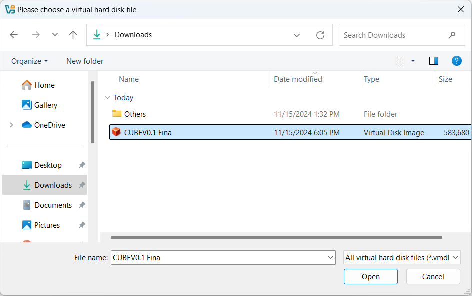

ภายใต้ “ฮาร์ดดิสก์” เลือกใช้ไฟล์ฮาร์ดดิสก์เสมือนที่มีอยู่แล้วและเลือกไฟล์ .vdi ที่แตกออกมาจาก [ขั้นตอนการเตรียมการข้อ 1](#id-1-preparation)

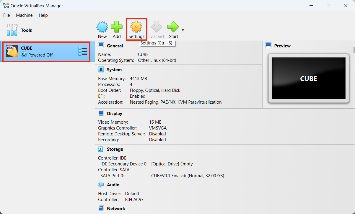

เลือกเครื่องเสมือนที่สร้างไว้แล้วแล้วคลิกปุ่ม “การตั้งค่า” <img src="https://2689310717-files.gitbook.io/~/files/v0/b/gitbook-x-prod.appspot.com/o/spaces%2FCnF8kmk9yw3yiy2mRerq%2Fuploads%2FbCq5o9wm5cZdaXqZgccV%2FScreenshot%202024-11-18%20at%2015.19.16.png?alt=media&amp;token=7427dab3-d960-4840-87d8-e9cc2c744919" alt="" data-size="line"> ปุ่ม.

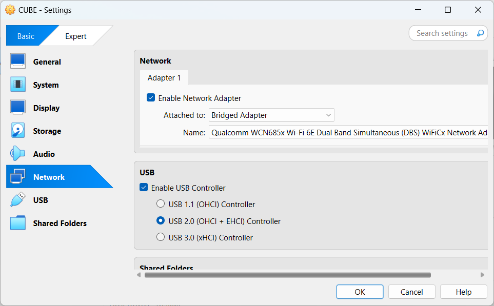

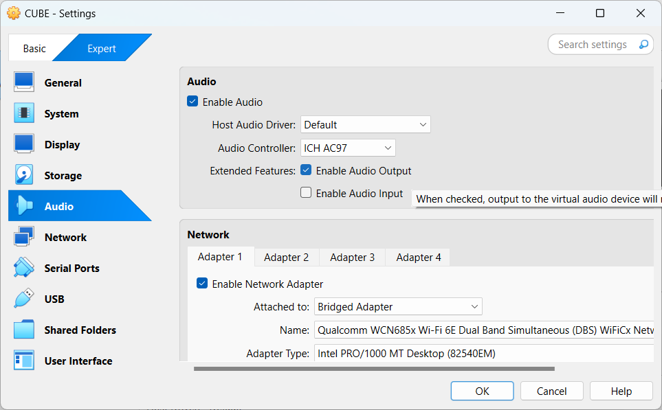

ภายใต้แท็บ “เครือข่าย” กำหนดการเชื่อมต่อเครือข่ายเป็น “Bridged Adapter” และเลือกอแดปเตอร์เครือข่ายที่คุณกำลังใช้
<img src="https://2689310717-files.gitbook.io/~/files/v0/b/gitbook-x-prod.appspot.com/o/spaces%2FCnF8kmk9yw3yiy2mRerq%2Fuploads%2FOGiUj6l2kVAaaV1PPymk%2FScreenshot%202024-11-15%20180610.png?alt=media&amp;token=ed4d08ae-a349-47ae-a9d5-0ae426cd4eec" alt="" data-size="original">
ภายใต้ “เสียง” เปิดใช้งานเสียงและเลือกตัวเลือก Default เป็นตัวควบคุม&#x20;

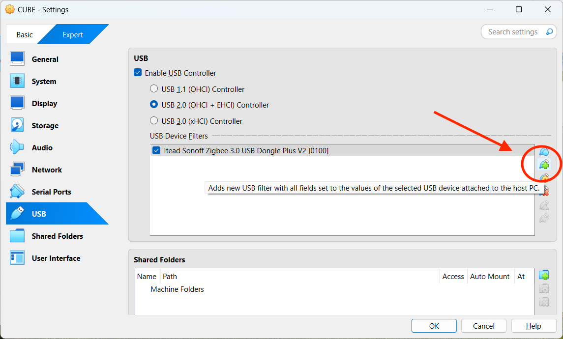

**ไม่บังคับ:** สำหรับการใช้งาน Zigbee Dongle ให้เสียบ Zigbee Dongle ในขั้นตอนนี้และเลือกประเภทตัวควบคุมที่ถูกต้องภายใต้ “USB” ในตัวกรอง USB ให้เพิ่ม Dongle Zigbee ที่จำเป็นโดยใช้ปุ่มเพิ่มด้านข้าง
<img src="https://2689310717-files.gitbook.io/~/files/v0/b/gitbook-x-prod.appspot.com/o/spaces%2FCnF8kmk9yw3yiy2mRerq%2Fuploads%2Fc9DMGFIHx7v78szyPBrI%2FScreenshot%202024-11-18%20151754.png?alt=media&amp;token=f785e096-8cf4-40c4-aa9d-d509c952c616" alt="" data-size="original">
คลิก “ตกลง” เพื่อบันทึกการตั้งค่า

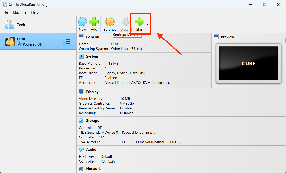

คลิกปุ่ม "เริ่ม" <img src="https://2689310717-files.gitbook.io/~/files/v0/b/gitbook-x-prod.appspot.com/o/spaces%2FCnF8kmk9yw3yiy2mRerq%2Fuploads%2Fclrx0CtpJQxoVq5wOL9j%2FScreenshot%202024-11-18%20at%2015.23.20.png?alt=media&amp;token=3f60b611-86a8-4e2f-917d-96d776d71c8a" alt="" data-size="line">.
<img src="https://2689310717-files.gitbook.io/~/files/v0/b/gitbook-x-prod.appspot.com/o/spaces%2FCnF8kmk9yw3yiy2mRerq%2Fuploads%2F2t6UwuTSigCxRm4IjKQg%2FScreenshot%202024-11-18%20151129%20copy.png?alt=media&amp;token=6d622e6c-88e3-4020-bf93-a49989fa6482" alt="" data-size="original">

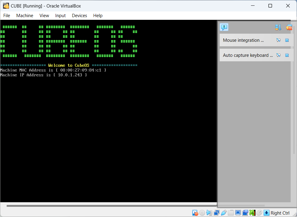

เฝ้าดูหน้าจอบูตจนกว่าการบูตจะเสร็จสิ้น
<img src="https://2689310717-files.gitbook.io/~/files/v0/b/gitbook-x-prod.appspot.com/o/spaces%2FCnF8kmk9yw3yiy2mRerq%2Fuploads%2FQwVa8ZvQR1dReJTIzIsb%2FScreenshot%202024-11-18%20152604.png?alt=media&amp;token=439aa522-de74-4147-84a7-6c02c0fac499" alt="" data-size="original">
เมื่อตรวจสอบเสร็จ คุณจะเห็นที่อยู่ IP ของ CUBE OS แสดงบนหน้าจอ ใช้ที่อยู่ IP นี้หรือ [cube.local](http://cube.local) เพื่อเข้าถึงหน้าเว็บจัดการของ CUBE OS
