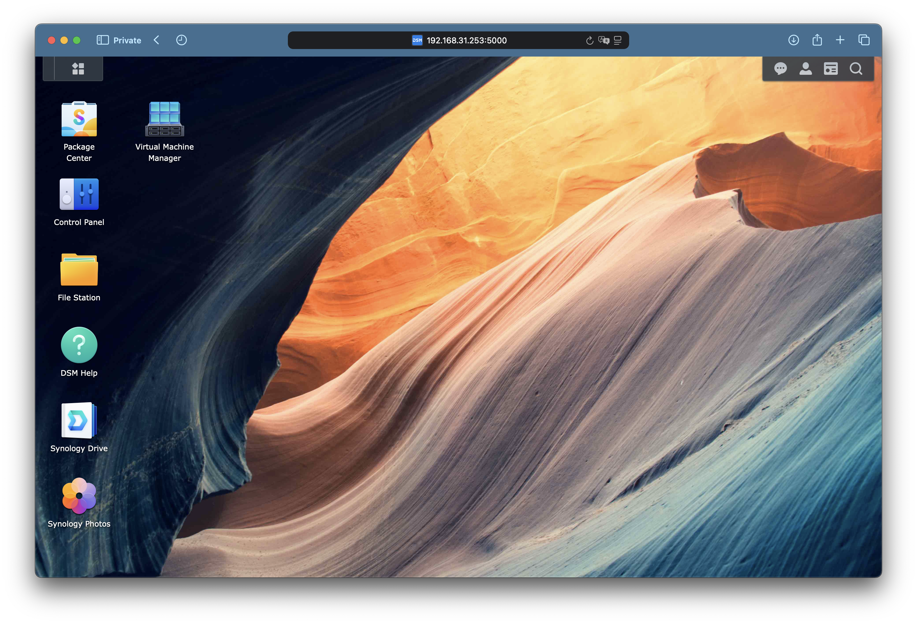

&#x20;การเข้าถึงแดชบอร์ดของ Synology

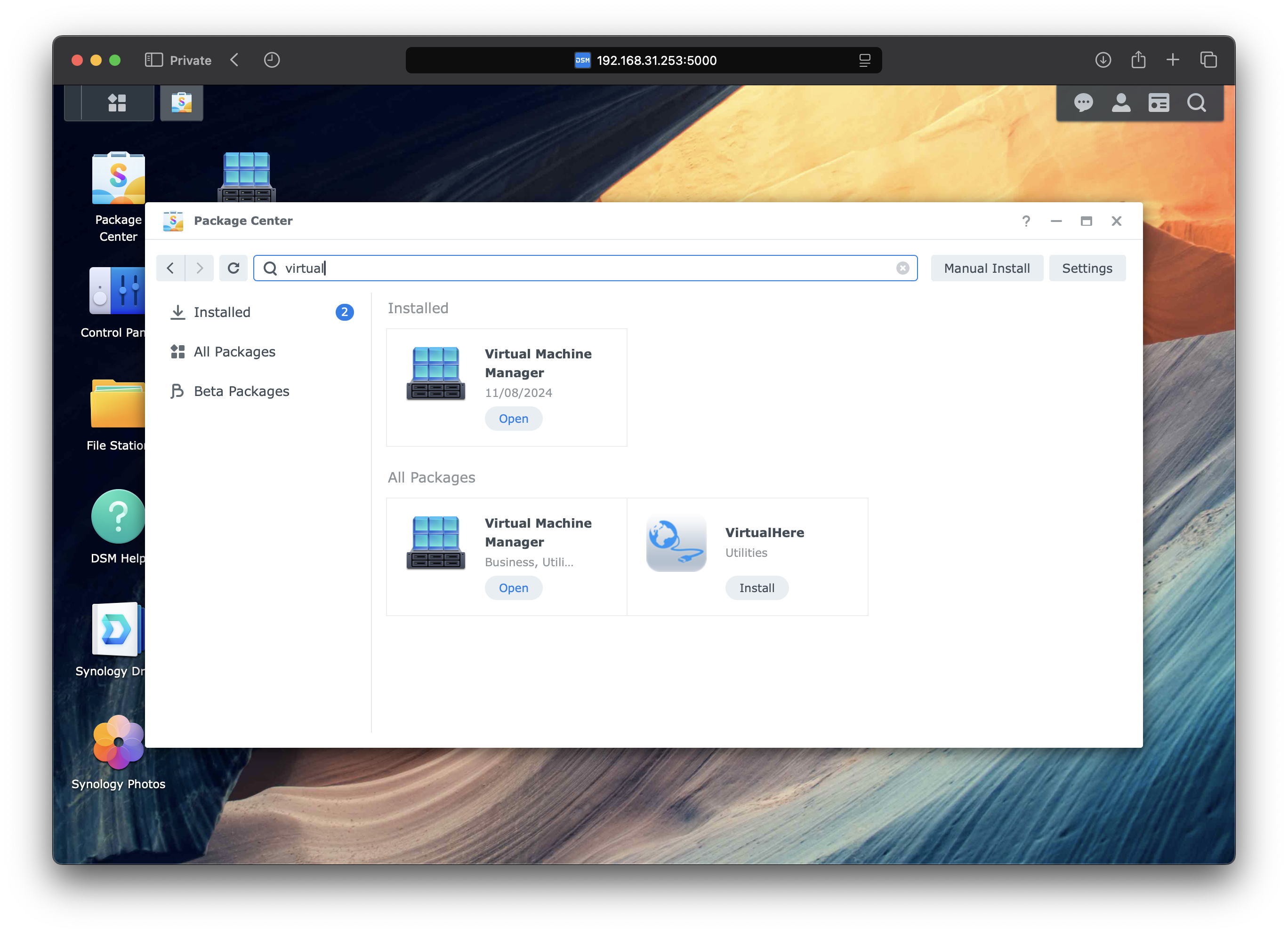

ติดตั้ง `Virtual Machine Manager` จากศูนย์แพ็กเกจ
<img src="https://2689310717-files.gitbook.io/~/files/v0/b/gitbook-x-prod.appspot.com/o/spaces%2FCnF8kmk9yw3yiy2mRerq%2Fuploads%2FLOTO9FerKCBLD37gkVST%2FScreenshot%202024-11-18%20at%2015.48.50.png?alt=media&amp;token=78c23dc1-26e2-4edc-8954-06f3e5c522a4" alt="" data-size="original">

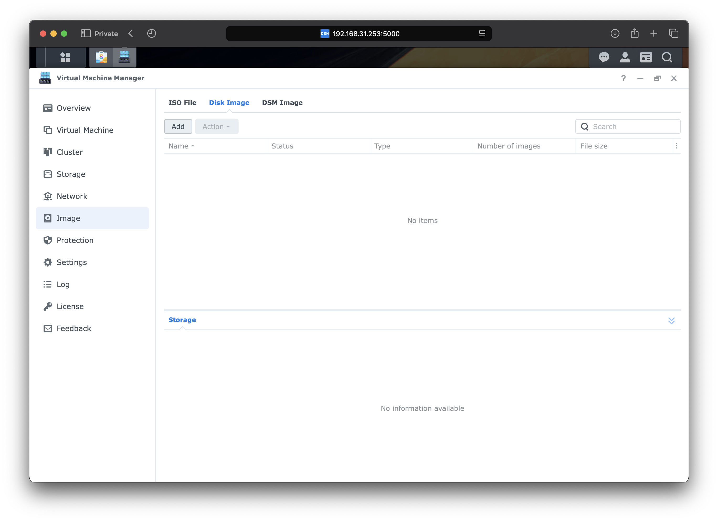

เปิดใช้งาน `Virtual Machine Manager` จากแดชบอร์ดแล้วสลับไปที่หน้า Image

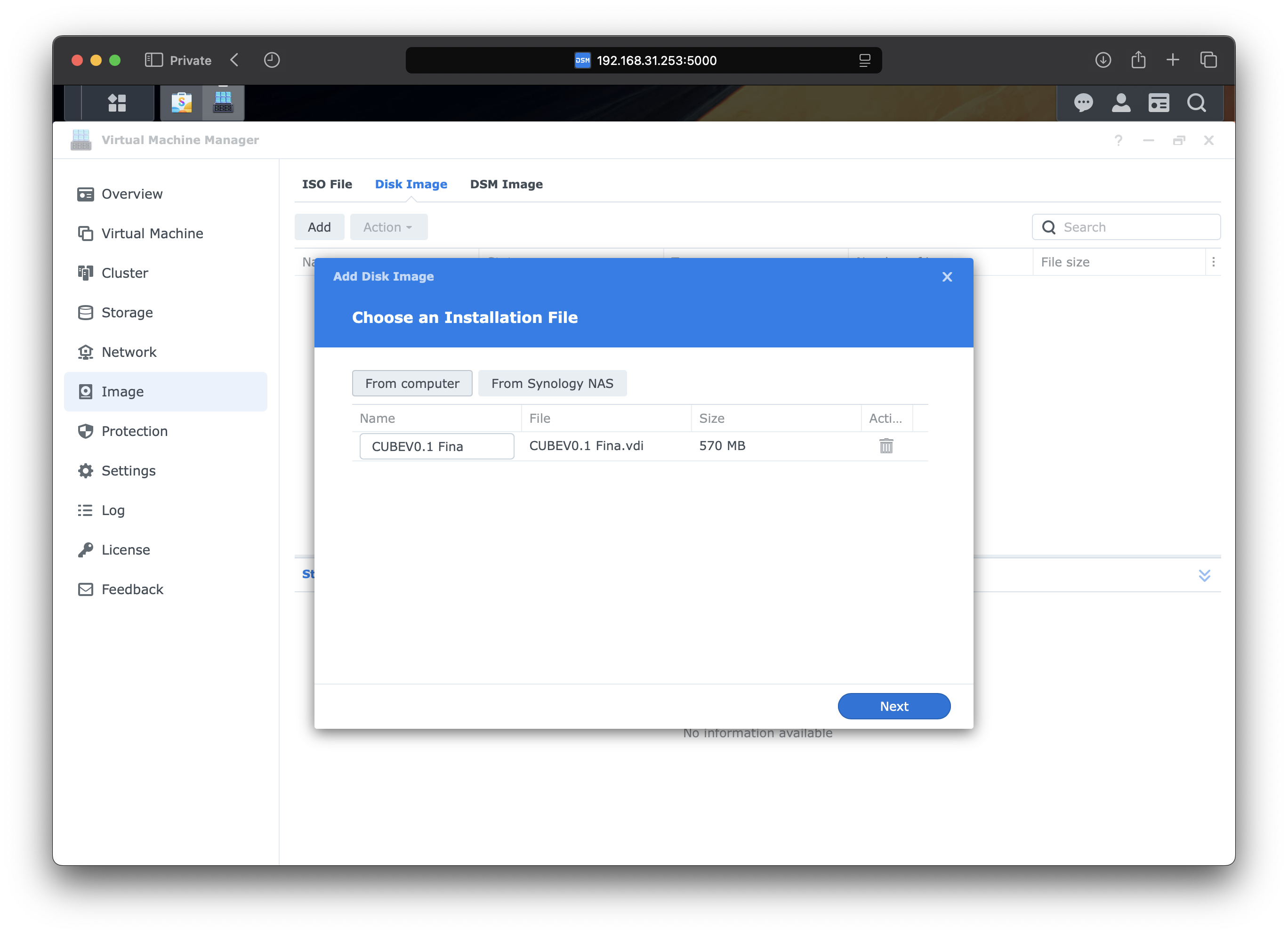

เข้าแท็บ Disk Image แล้วคลิกที่ `เพิ่ม` ปุ่ม
<img src="https://2689310717-files.gitbook.io/~/files/v0/b/gitbook-x-prod.appspot.com/o/spaces%2FCnF8kmk9yw3yiy2mRerq%2Fuploads%2Ffa4JCGio2dc60vxHK9hC%2FScreenshot%202024-11-18%20at%2016.03.24.png?alt=media&amp;token=0d58f0cc-77ad-4cca-9577-3e3401bcc7da" alt="" data-size="original">
ทำตามคำแนะนำเพื่ออัปโหลดไฟล์ `.vdi` ที่คุณดาวน์โหลดจาก [ขั้นตอนก่อนหน้า](#preparation).
<img src="https://2689310717-files.gitbook.io/~/files/v0/b/gitbook-x-prod.appspot.com/o/spaces%2FCnF8kmk9yw3yiy2mRerq%2Fuploads%2F7pS58LLivDFVBhFEb7DY%2FScreenshot%202024-11-18%20at%2016.03.42.png?alt=media&amp;token=9e495161-8dd2-4709-9966-d3e3f80e4ab1" alt="" data-size="original">
ห่อขั้นตอนและรอจนกว่าจะอัปโหลดเสร็จสมบูรณ์
สลับไปที่ `แท็บ Image` และอัปโหลดไฟล์ .vdi ไปยัง NAS ของคุณ โปรดรอจนการอัปโหลดเสร็จสิ้น

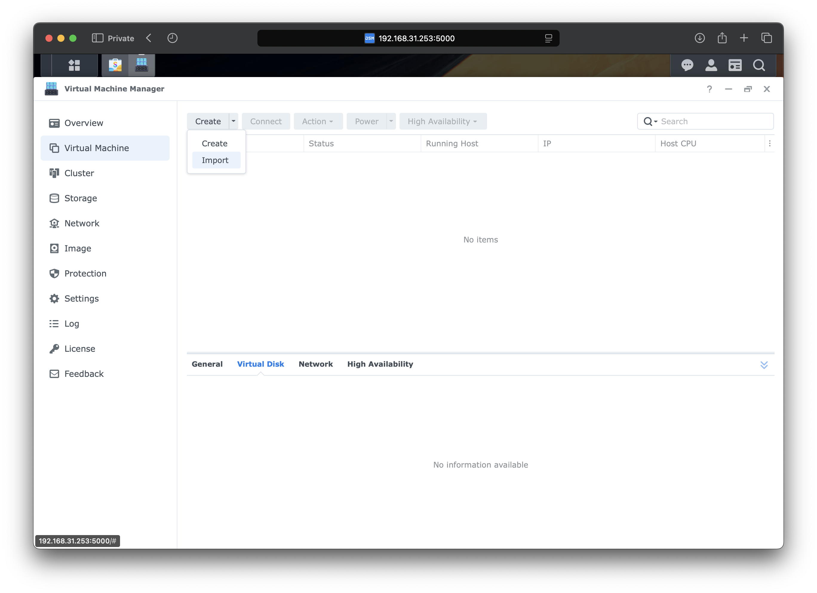

สลับไปที่ `Virtual Machine` หน้าและคลิกที่ไอคอนเมนูแบบเลื่อนลงถัดจาก `สร้าง` ปุ่มและใช้ `นำเข้า`.&#x20;
<img src="https://2689310717-files.gitbook.io/~/files/v0/b/gitbook-x-prod.appspot.com/o/spaces%2FCnF8kmk9yw3yiy2mRerq%2Fuploads%2FFJasCUhq06WNcc6QtGz7%2FScreenshot%202024-11-18%20at%2016.25.37.png?alt=media&amp;token=7641c364-a15d-4989-bbe7-51c4bb8e2f01" alt="" data-size="original">

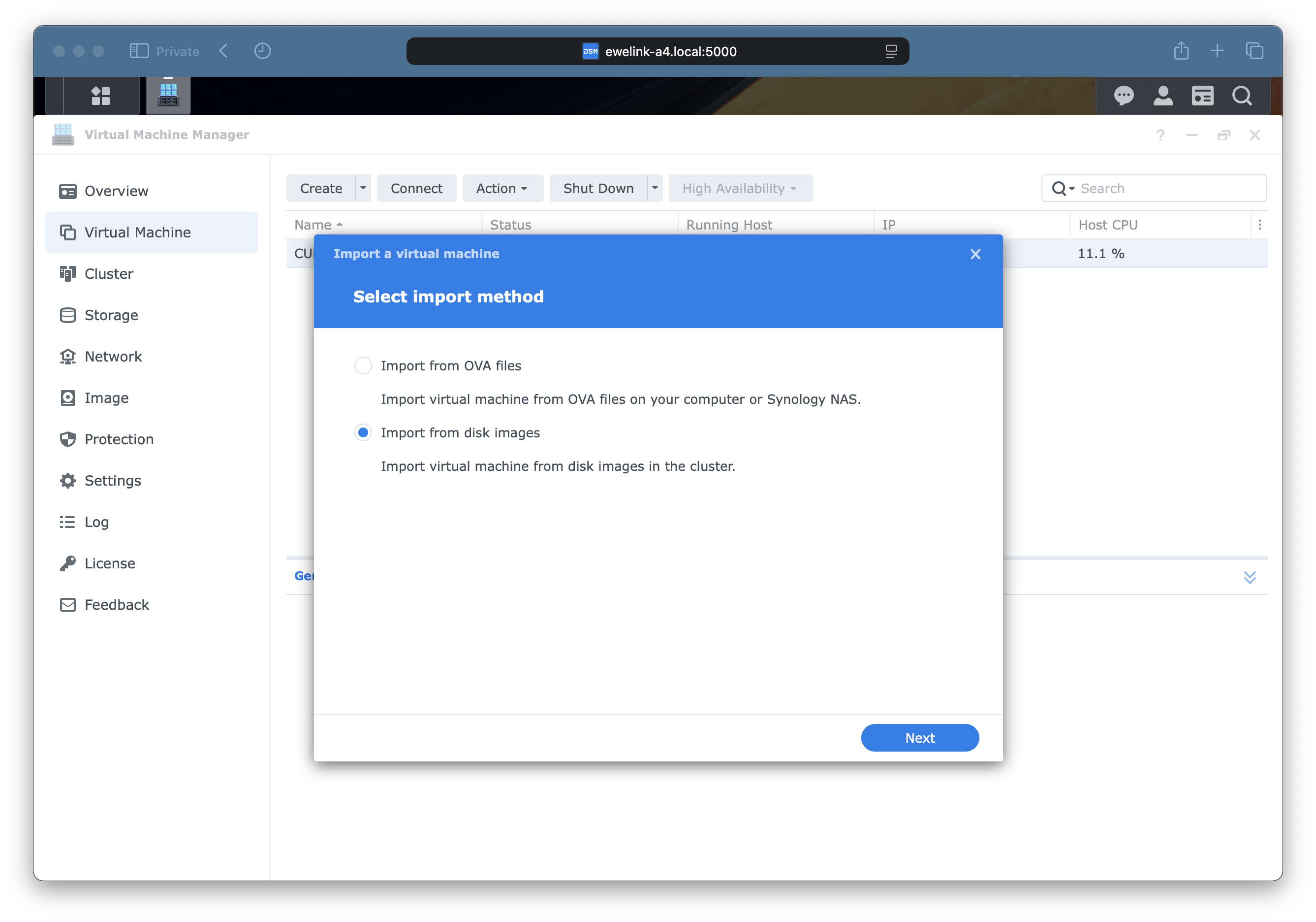

เลือก `นำเข้าจากภาพดิสก์` ตัวเลือกในตัวช่วยสร้าง
<img src="https://2689310717-files.gitbook.io/~/files/v0/b/gitbook-x-prod.appspot.com/o/spaces%2FCnF8kmk9yw3yiy2mRerq%2Fuploads%2FG425fdrrBq0WzAaomcEY%2FScreenshot%202024-11-27%20at%2015.01.10.png?alt=media&amp;token=cb71379b-c00b-40c2-9cd1-28ced24a50f6" alt="" data-size="original">

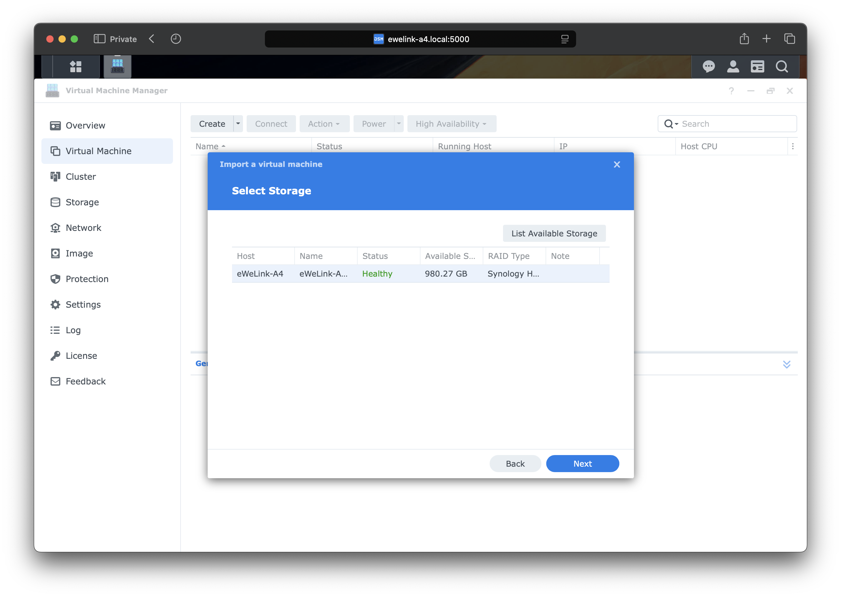

เลือกพื้นที่เก็บข้อมูลที่คุณอัปโหลดไฟล์ดิสก์เสมือนไว้

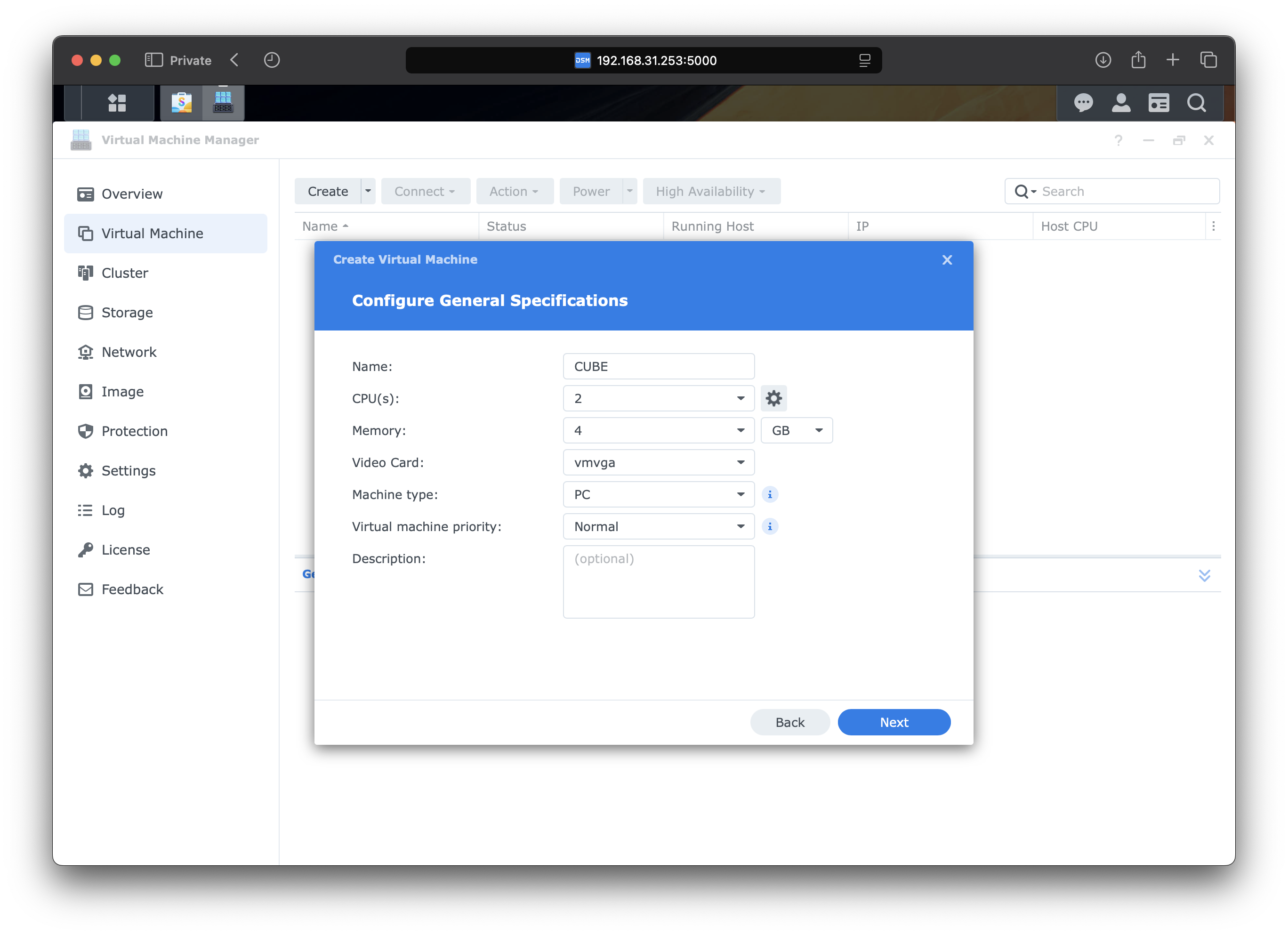

ตั้งค่าทรัพยากรการประมวลผลที่ CUBE OS ต้องการ
**แนะนำ 2 vCPU และ RAM 4GB เพื่อประสบการณ์ที่ดีขึ้น**
<img src="https://2689310717-files.gitbook.io/~/files/v0/b/gitbook-x-prod.appspot.com/o/spaces%2FCnF8kmk9yw3yiy2mRerq%2Fuploads%2FTz4DyrcyFn8HWH9OGEzx%2FScreenshot%202024-11-18%20at%2015.49.44.png?alt=media&amp;token=a3fe16ee-737a-4b18-90f3-15110bad7823" alt="" data-size="original">

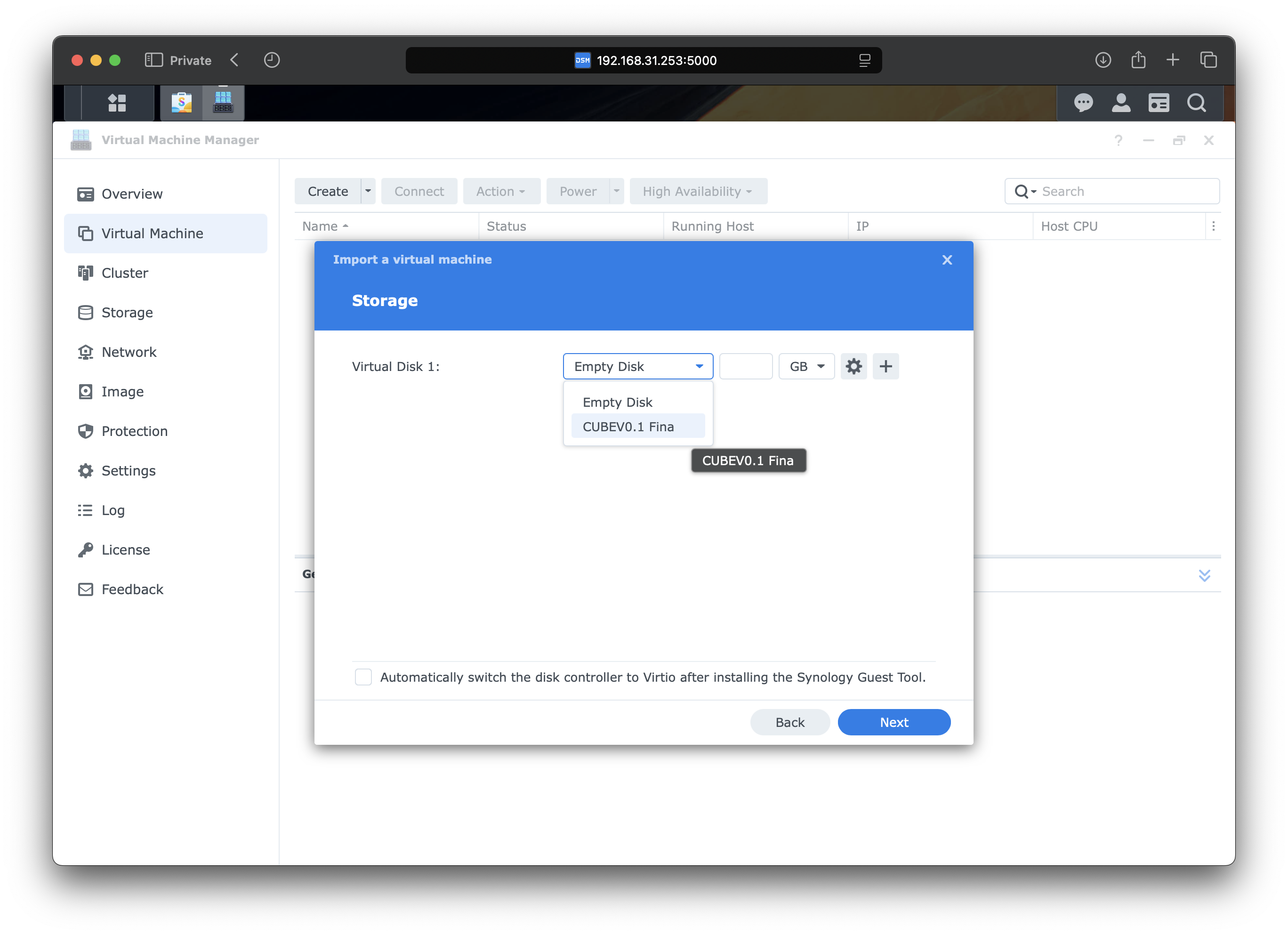

เลือกดิสก์เสมือนจากรายการแบบเลื่อนลง
<img src="https://2689310717-files.gitbook.io/~/files/v0/b/gitbook-x-prod.appspot.com/o/spaces%2FCnF8kmk9yw3yiy2mRerq%2Fuploads%2FNA2BMI9IWtylpKbLOeFg%2FScreenshot%202024-11-18%20at%2016.26.07.png?alt=media&amp;token=c78da8b9-93d7-4010-a5c3-99abfa76847a" alt="" data-size="original">

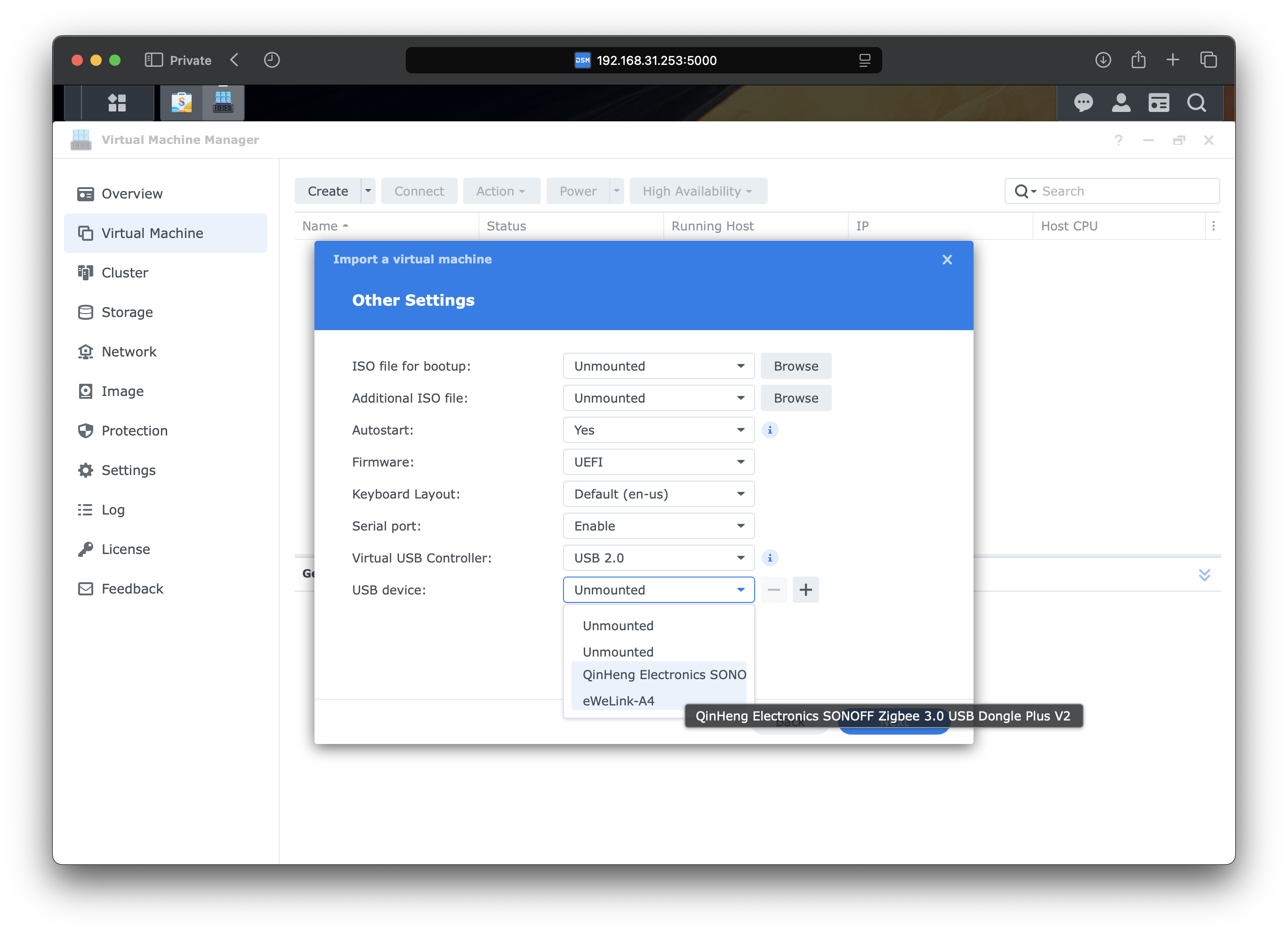

⚠️ สำหรับ `การตั้งค่าอื่น ๆ`ให้เลือก `UEFI` ใน `เฟิร์มแวร์` ตัวเลือก
![](https://2689310717-files.gitbook.io/~/files/v0/b/gitbook-x-prod.appspot.com/o/spaces%2FCnF8kmk9yw3yiy2mRerq%2Fuploads%2FnhGNpPACxWXjsZ0qbHOk%2FScreenshot%202024-11-18%20at%2016.26.38.png?alt=media\&token=a3556f9e-22d1-4352-92f3-4b0f1ed83c6e)
ทางเลือก: เสียบดองเกิล Zigbee เข้ากับ NAS ของคุณ แล้วส่งผ่านอุปกรณ์ไปยังเครื่องเสมือนในหน้านี้
สำหรับข้อมูลเพิ่มเติมเกี่ยวกับการกำหนดค่า Zigbee และความเข้ากันได้ โปรดดูที่ [คู่มือ](https://cube.ewelink.cc/english-th/compatibility-check/zigbee.md).
<img src="https://2689310717-files.gitbook.io/~/files/v0/b/gitbook-x-prod.appspot.com/o/spaces%2FCnF8kmk9yw3yiy2mRerq%2Fuploads%2FqE93zoXS6o8CAgQrszM2%2FScreenshot%202024-11-18%20at%2016.26.38.png?alt=media&amp;token=e4927b96-dee0-401f-8d0c-e3b619b2829b" alt="" data-size="original">

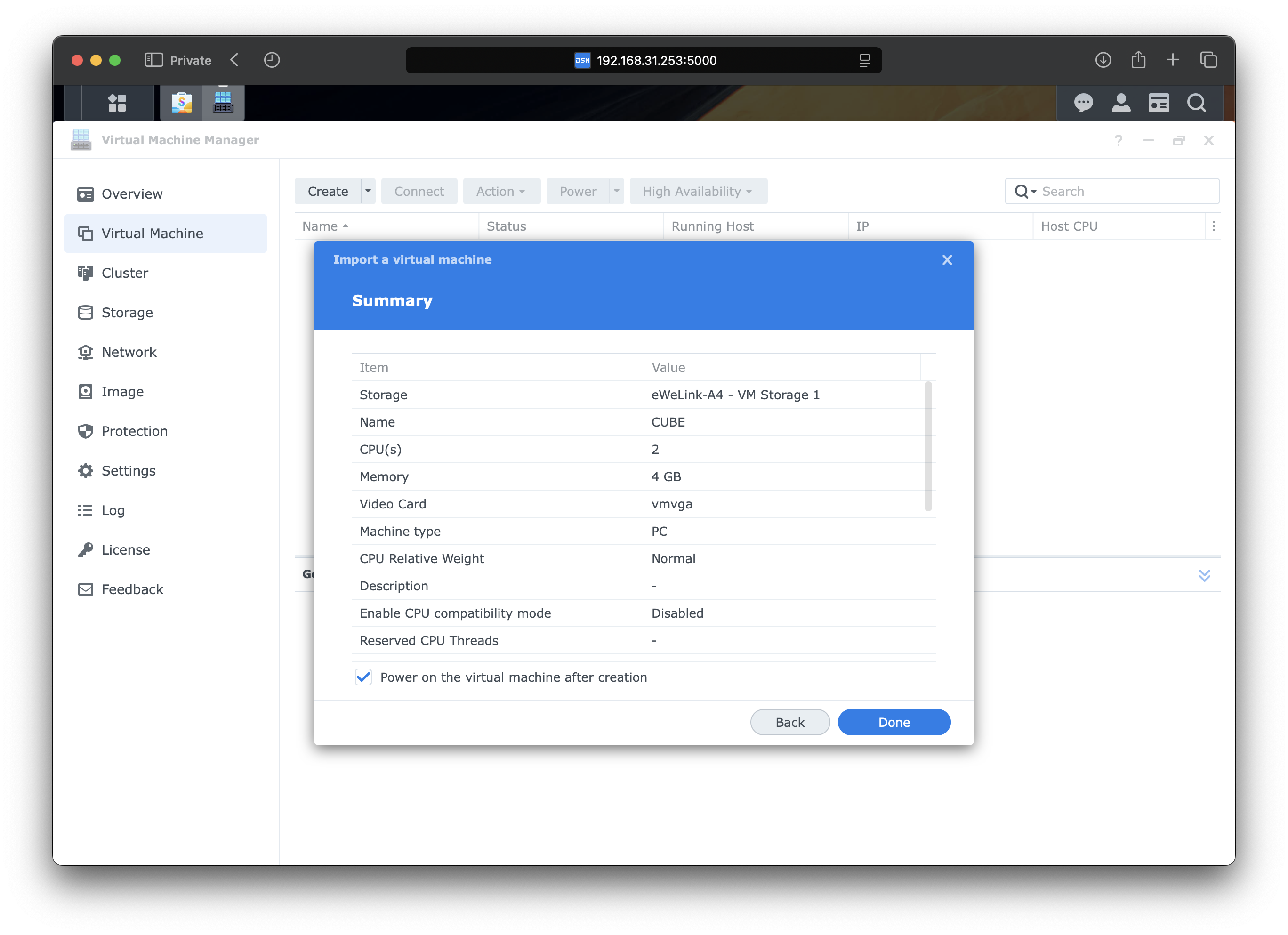

การตรวจทานขั้นสุดท้ายของการตั้งค่าของคุณ ตรวจสอบ `เปิดเครื่องเสมือนหลังการสร้าง` และคลิก `เสร็จสิ้น`
<img src="https://2689310717-files.gitbook.io/~/files/v0/b/gitbook-x-prod.appspot.com/o/spaces%2FCnF8kmk9yw3yiy2mRerq%2Fuploads%2FsOxapXaxEBj1cOf2EaP5%2FScreenshot%202024-11-18%20at%2016.26.51.png?alt=media&amp;token=e0151607-b55d-4db3-a571-0747c702e04f" alt="" data-size="original">
