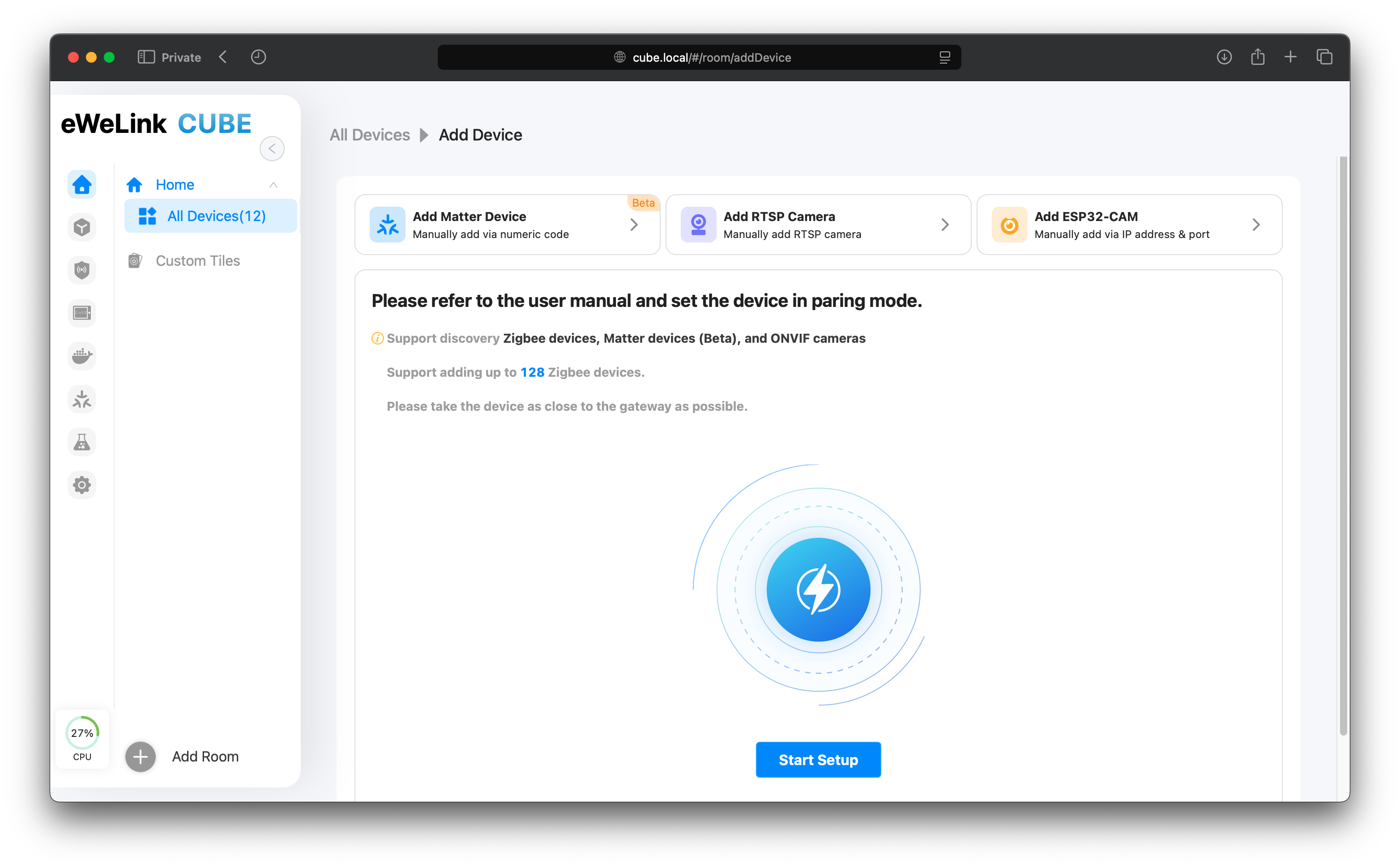

ไปที่หน้าหลัก CUBE OS ของคุณ
![](https://2689310717-files.gitbook.io/~/files/v0/b/gitbook-x-prod.appspot.com/o/spaces%2FCnF8kmk9yw3yiy2mRerq%2Fuploads%2F9cLuIPqw91LXZAsccdxE%2FScreenshot%202024-11-29%20at%2016.07.21.png?alt=media\&token=e19c896c-0f62-4c95-b723-455f6fb2066a)
คลิกที่ `+` ปุ่ม แล้วเลือก `เพิ่มอุปกรณ์`.

เปิดอุปกรณ์ Matter ของคุณและตรวจว่าอยู่ในโหมดจับคู่ตามคำแนะนำของผู้ผลิต จากนั้นคลิก `เริ่มการตั้งค่า`.
อุปกรณ์ที่พร้อมใช้งานจะแสดงรายการบนอินเทอร์เฟซนี้ เลือกอุปกรณ์ที่คุณต้องการเพิ่ม

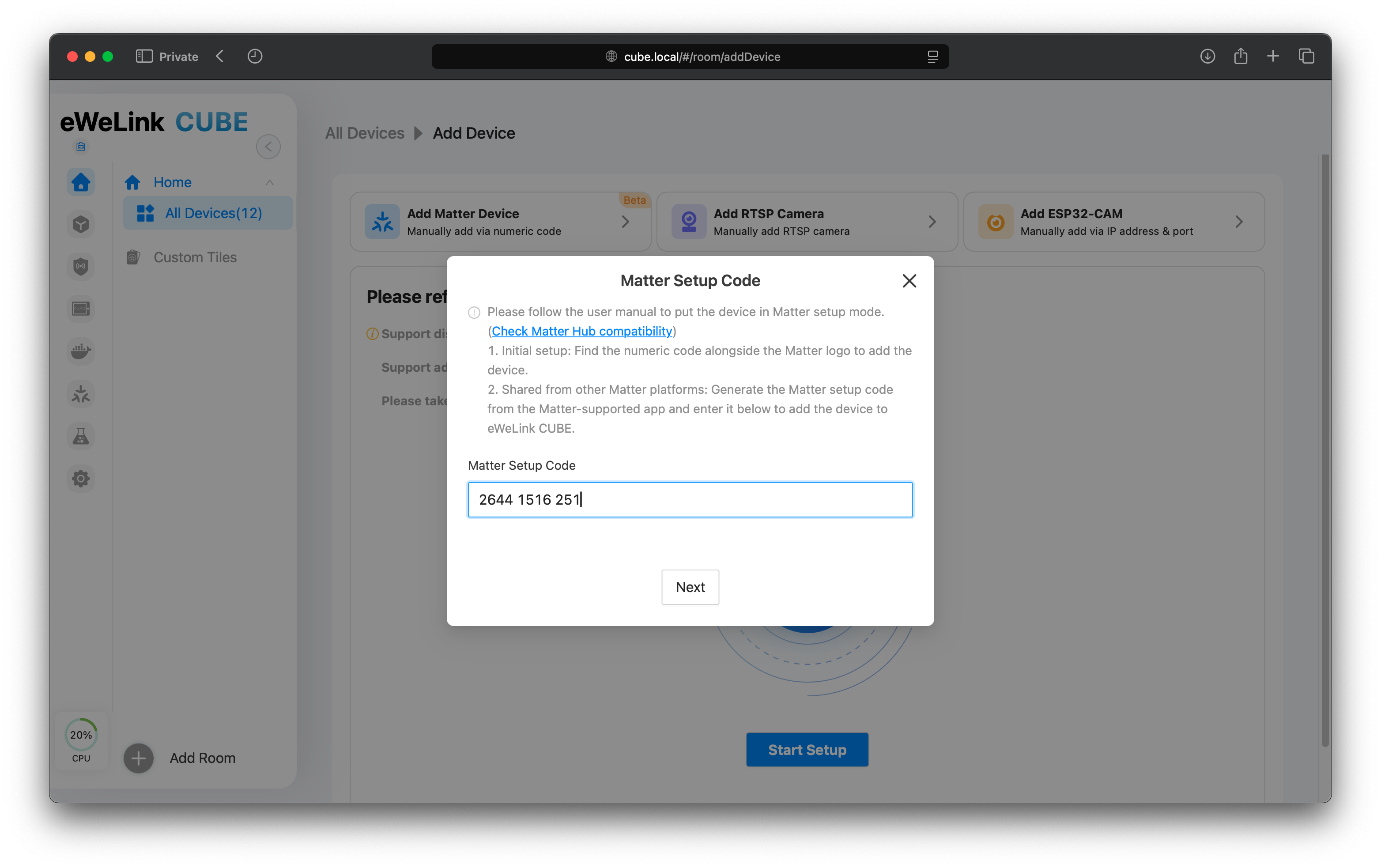

คลิก `เพิ่มอุปกรณ์ Matter`
ป้อนรหัส onboarding ของอุปกรณ์ที่คุณได้รับจาก [ขั้นตอนที่ 1](#for-new-factory-reset-devices).

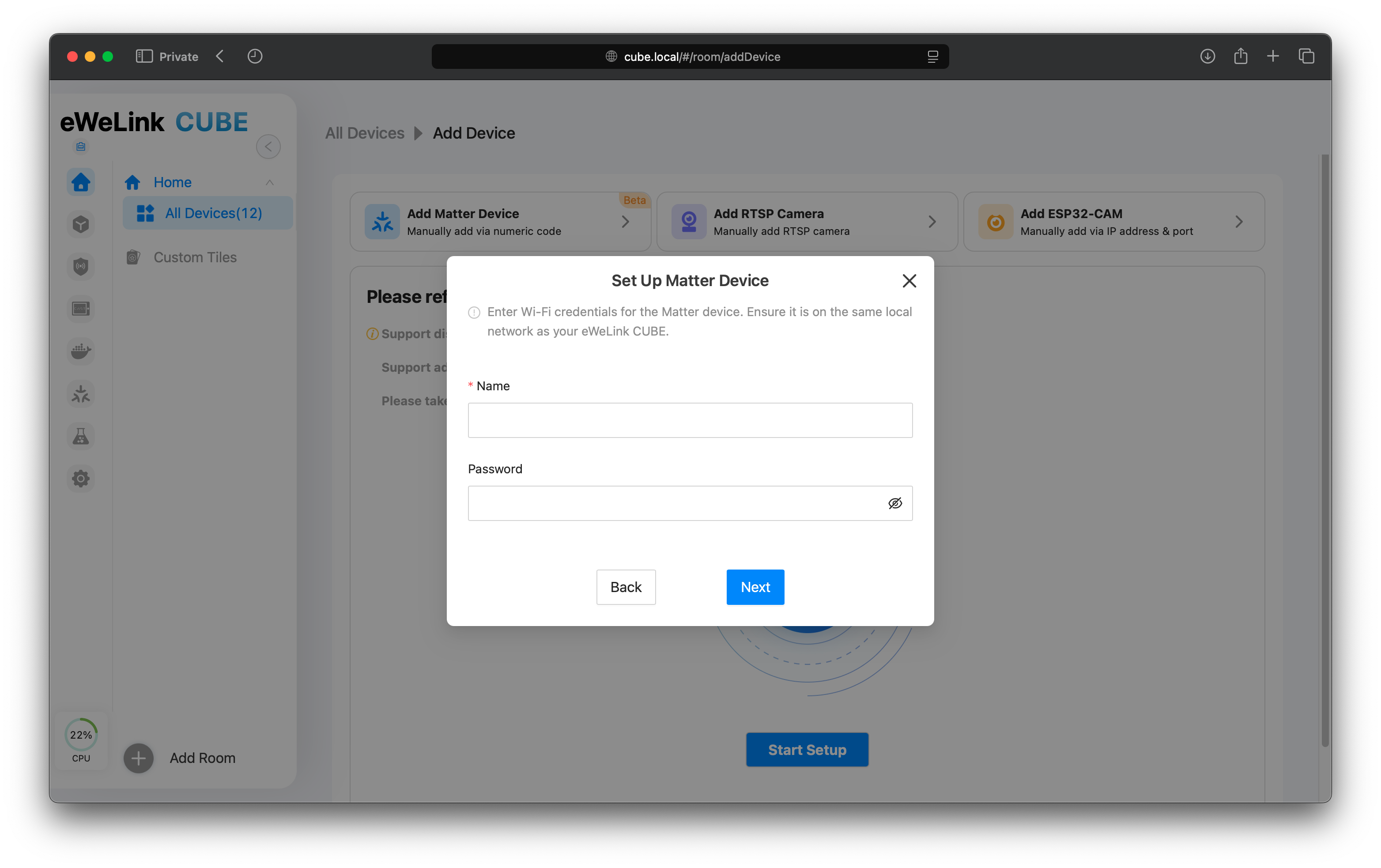

กรอกข้อมูลรับรอง Wi‑Fi ของคุณหากมีการขอให้ทำเช่นนั้น&#x20;
จากนั้นคลิก `ถัดไป`.

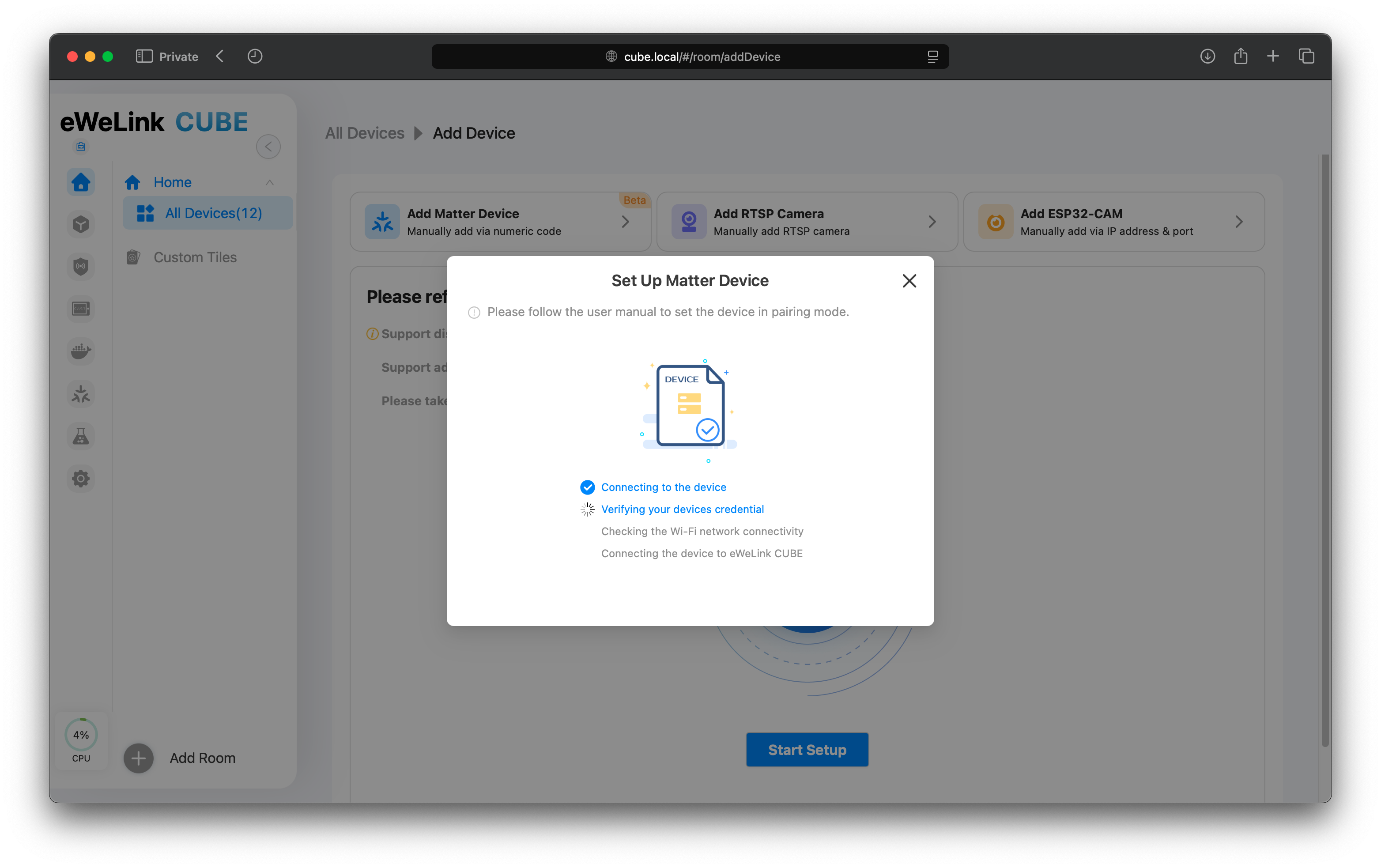

CUBE OS จะเริ่มสื่อสารกับอุปกรณ์ของคุณเพื่อการตั้งค่า
