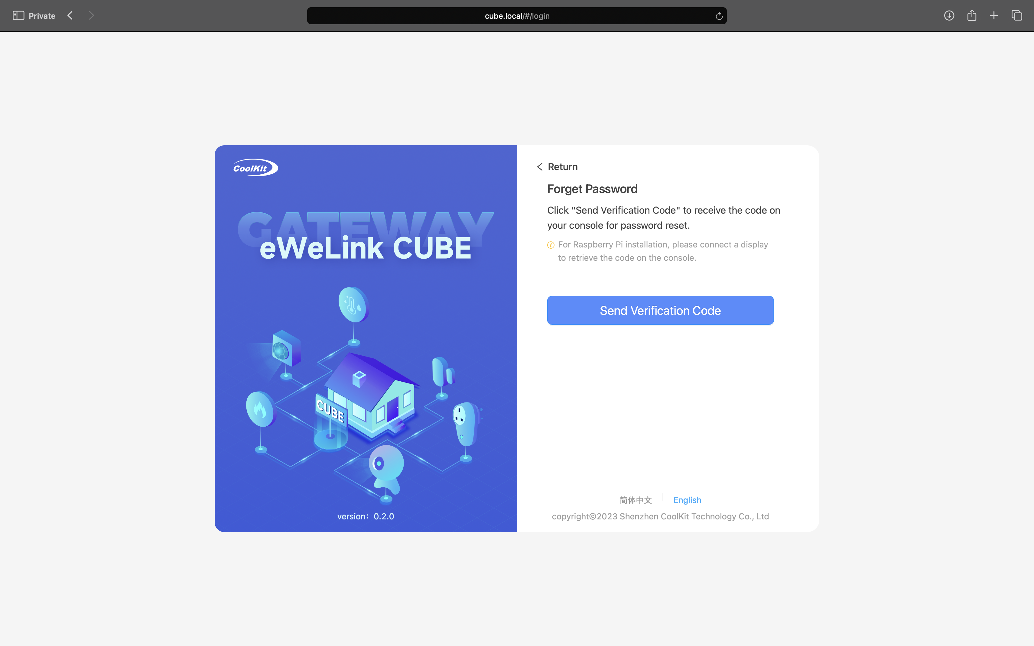

Clique `Enviar código de verificação.`

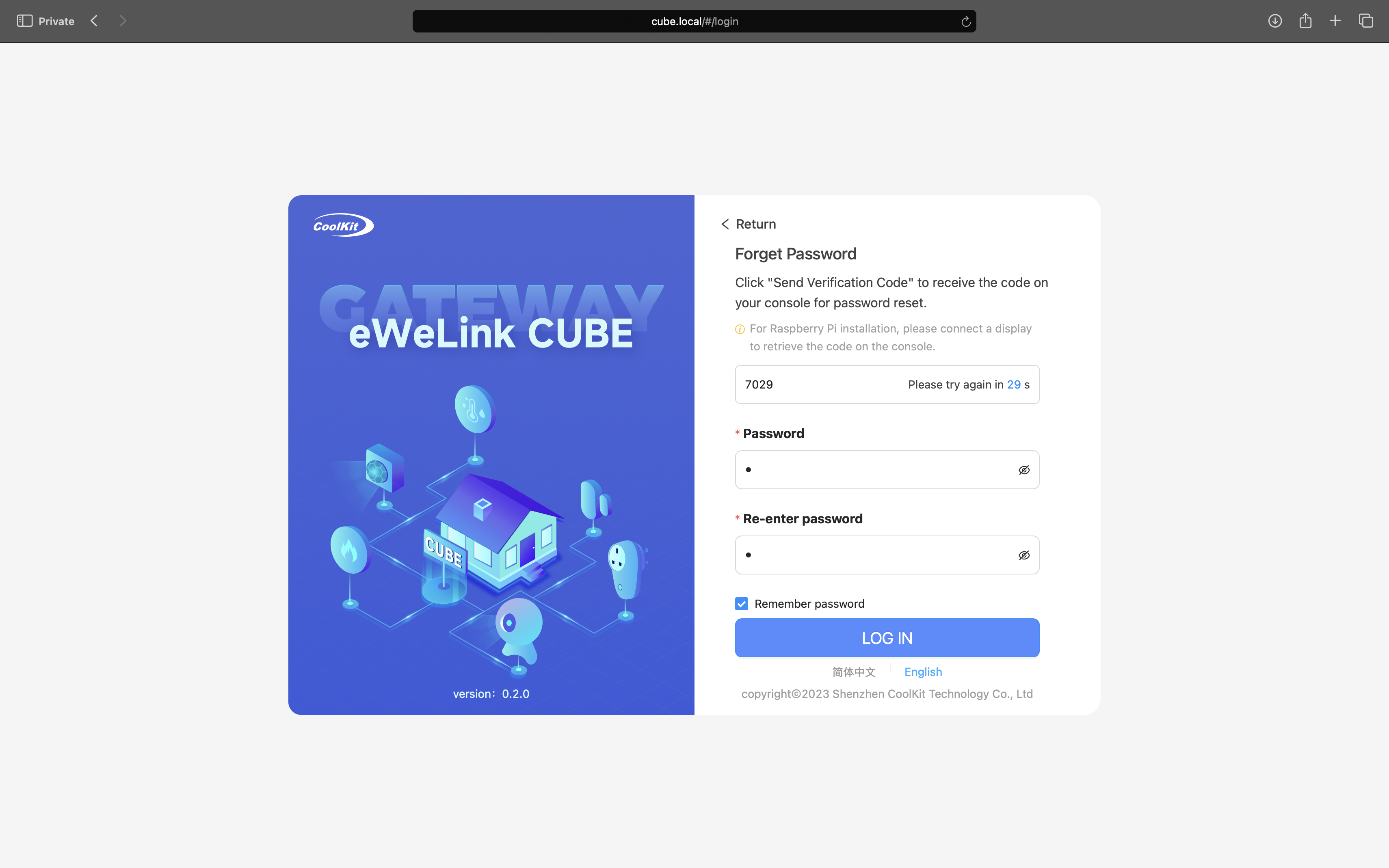

Digite o código no console web do CUBE OS e defina uma nova senha.

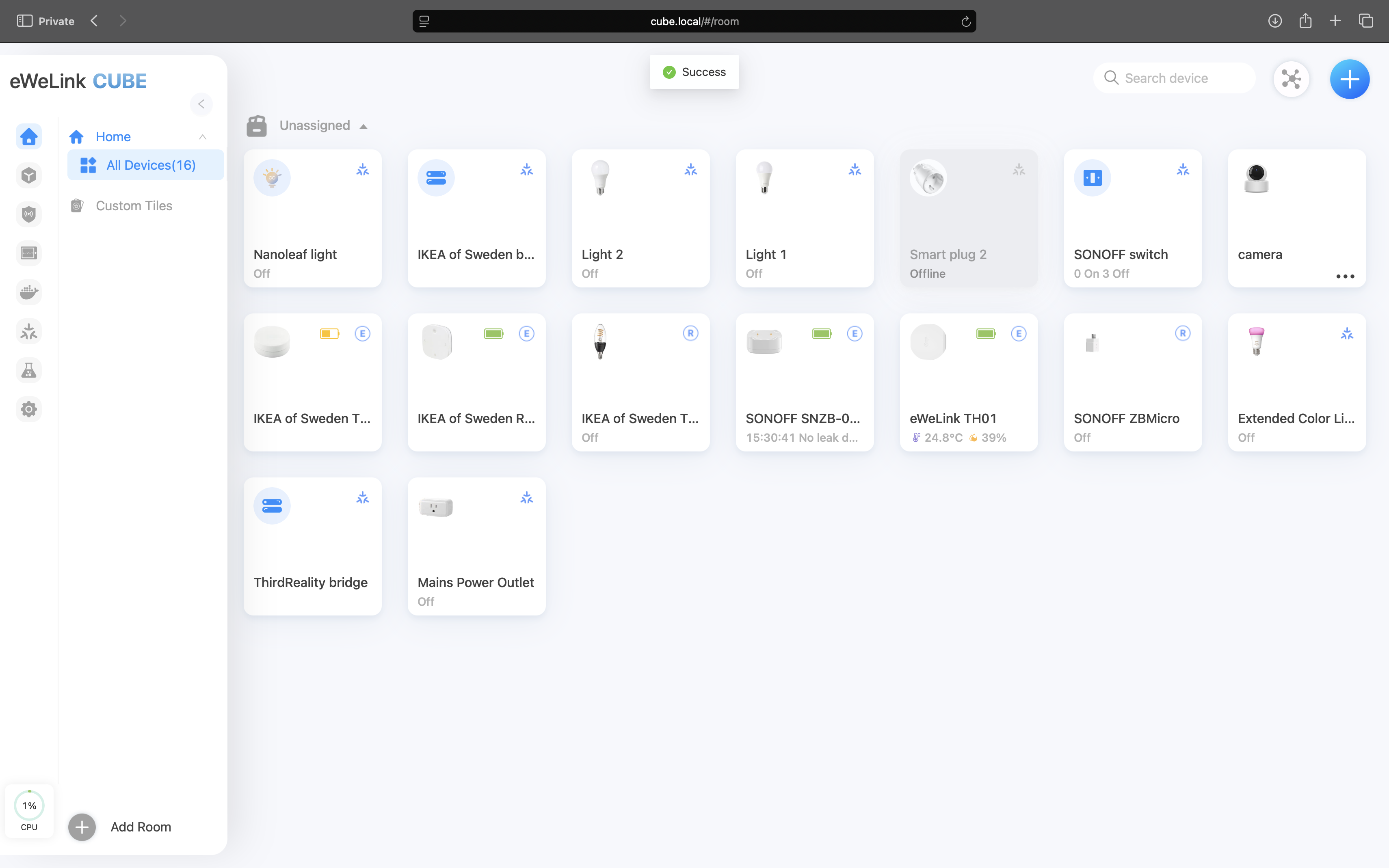

Clique em Entrar para finalizar os passos. Você será redirecionado para a página Todos os Dispositivos com uma mensagem dizendo "Sucesso".
