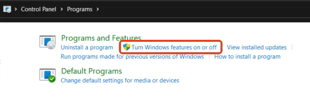

Hyper-V habilitado no seu sistema: Antes de usar o Hyper-V, certifique-se de que ele esteja habilitado no Windows. Abra **Painel de Controle → Programas → Ativar ou desativar recursos do Windows**,&#x20;

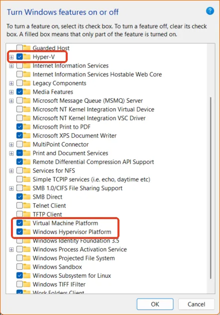

habilitar **Hyper-V** (incluindo *Ferramentas de Gerenciamento do Hyper-V* e *Plataforma Hyper-V*), **Plataforma de Máquina Virtual**, **Plataforma do Hypervisor do Windows**, então clique **OK** e reinicie seu computador.

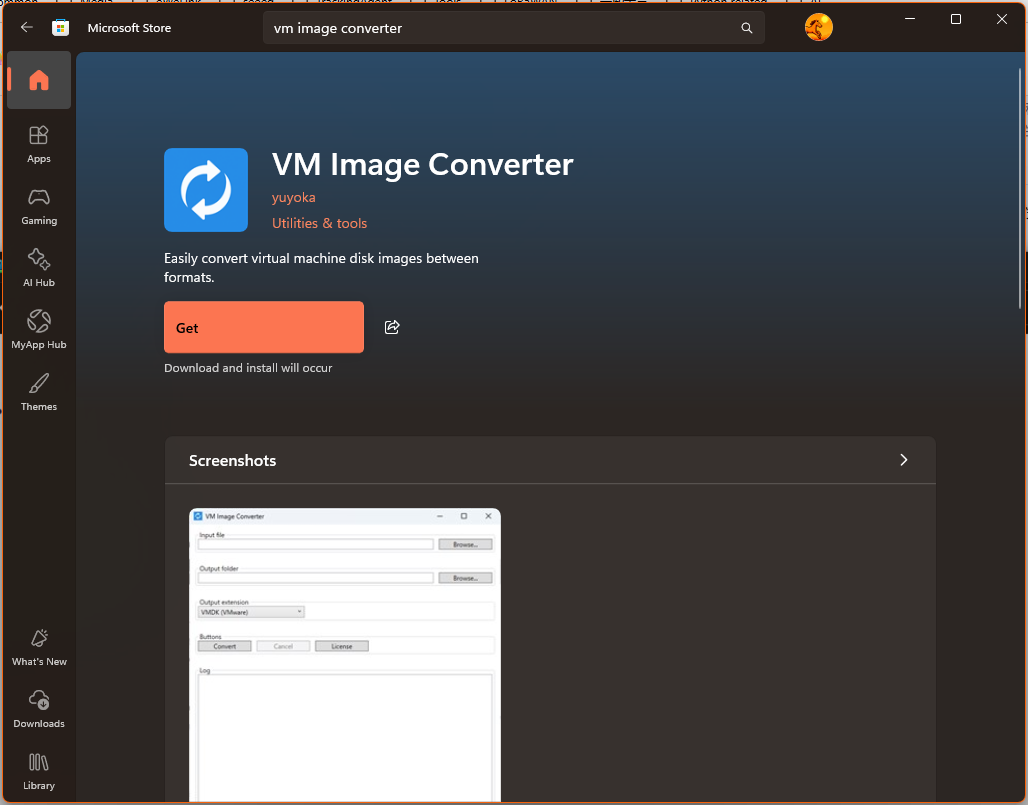

Baixe e instale uma ferramenta de conversão de imagem de VM, como **Conversor de Imagem de VM** (recomendado no Windows)&#x20;

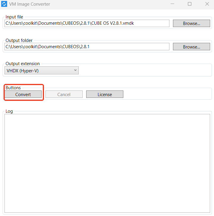

Inicie o conversor e selecione:
* Formato de origem: **VMDK**
* Formato de destino: **VHDX**
<div align="left"><figure><img src="https://1475877759-files.gitbook.io/~/files/v0/b/gitbook-x-prod.appspot.com/o/spaces%2FCnF8kmk9yw3yiy2mRerq%2Fuploads%2F7iCfbFg9ACqHTf4qWAMQ%2Fimage.png?alt=media&amp;token=9cdf81ab-e4b2-4cd9-a75f-f6a265b57973" alt="" width="360"><figcaption></figcaption></figure></div>

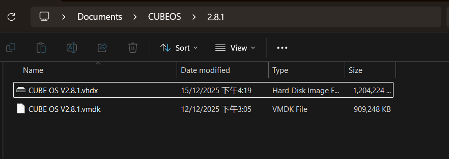

Conclua a conversão e observe o local do arquivo `.vhdx` gerado.

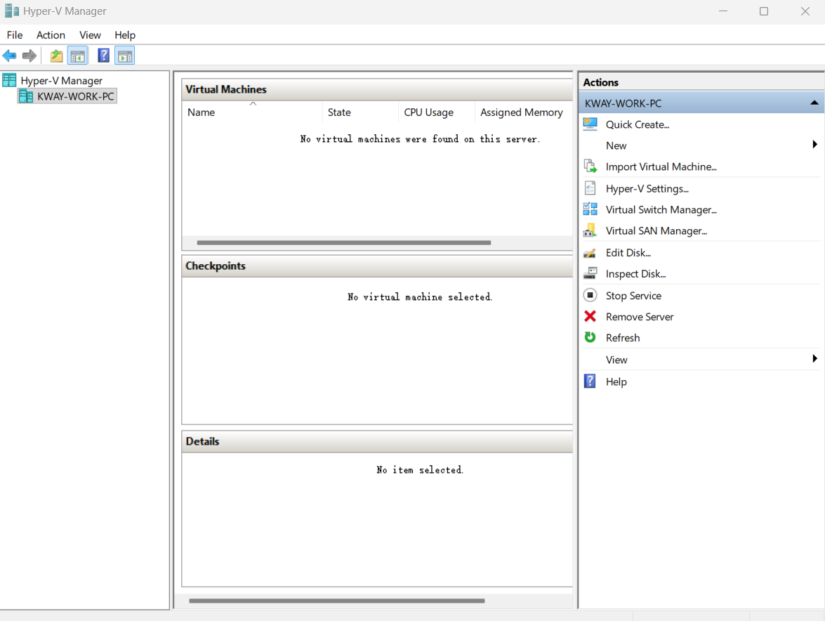

Abra **Gerenciador do Hyper-V**.

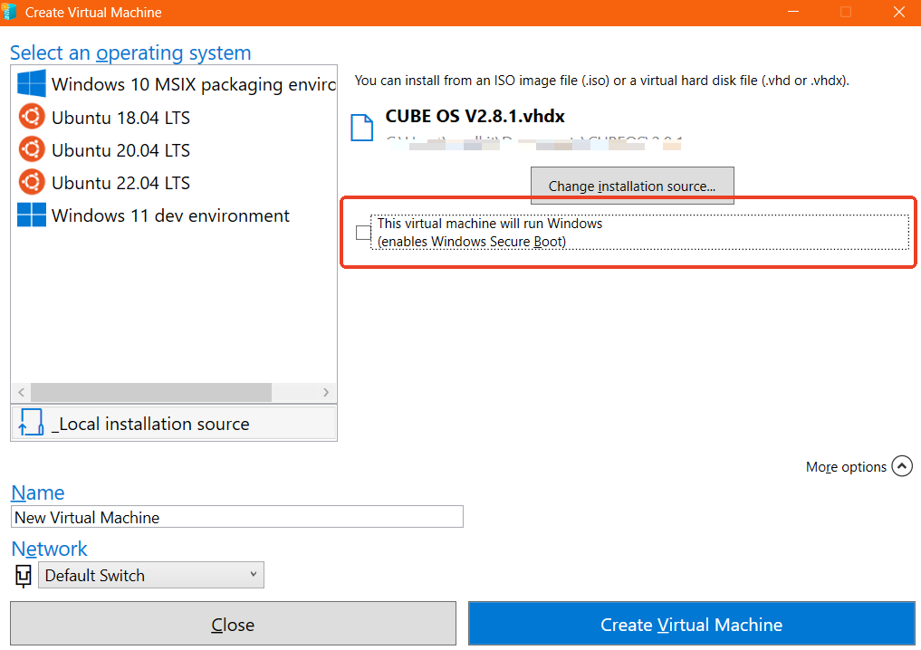

Selecione **Alterar fonte de instalação**, selecione o **CUBE OS `.vhdx`** arquivo convertido e desative **Inicialização Segura do Windows**.
<div align="left"><figure><img src="https://1475877759-files.gitbook.io/~/files/v0/b/gitbook-x-prod.appspot.com/o/spaces%2FCnF8kmk9yw3yiy2mRerq%2Fuploads%2FLekBkkamd2Hydx4xsEYv%2Fimage.png?alt=media&amp;token=0ed27f1f-3756-4fdf-8dab-d3491a5ca132" alt="" width="375"><figcaption></figcaption></figure></div>
Digite um nome para a VM (por exemplo, `CUBE OS`), e então **Criar Máquina Virtual**.

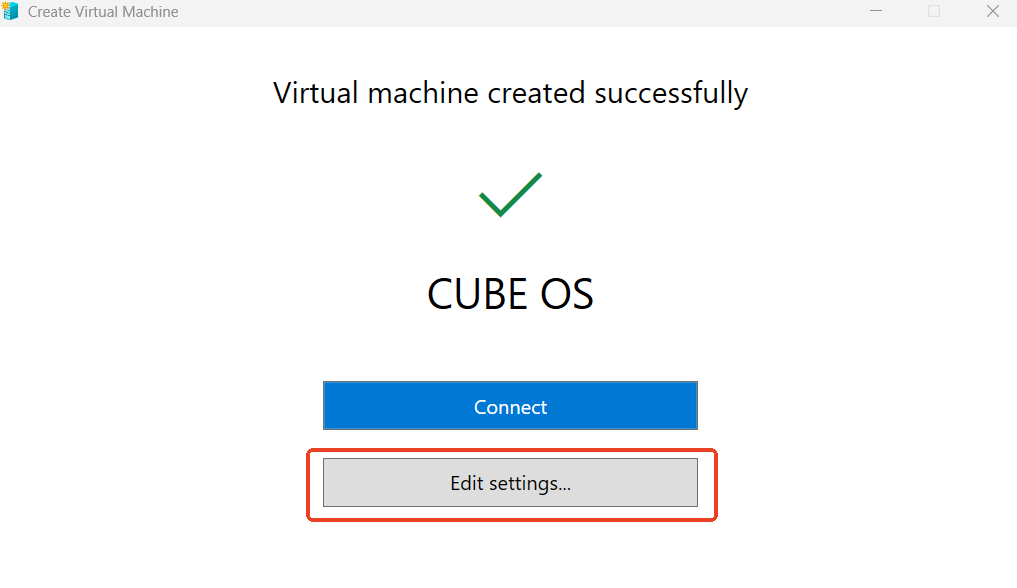

Clique **Configurações** para a máquina virtual recém-criada.

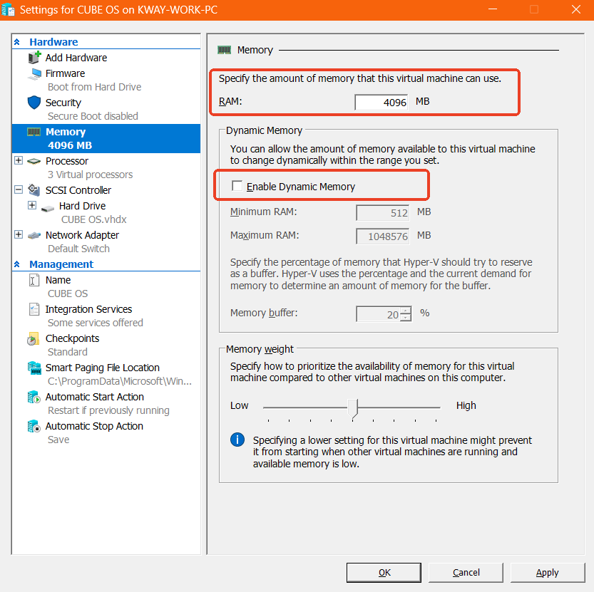

Atribuir Recursos do Sistema:
* Mínimo: **4096 MB (4 GB)**
* Desative a Memória Dinâmica (recomendado).
* **Processador**: 2 processadores virtuais
<div align="left"><figure><img src="https://1475877759-files.gitbook.io/~/files/v0/b/gitbook-x-prod.appspot.com/o/spaces%2FCnF8kmk9yw3yiy2mRerq%2Fuploads%2FZdfwbJkXE2NyfMI6Wcsb%2Fimage.png?alt=media&amp;token=c941758a-e5b1-44ad-91e9-03f757a6434f" alt="" width="375"><figcaption></figcaption></figure></div>
Clique **Aplicar** e **OK** para salvar as configurações.

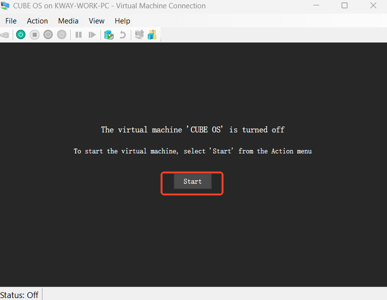

Clique **Conectar** e **Iniciar** a máquina virtual criada.

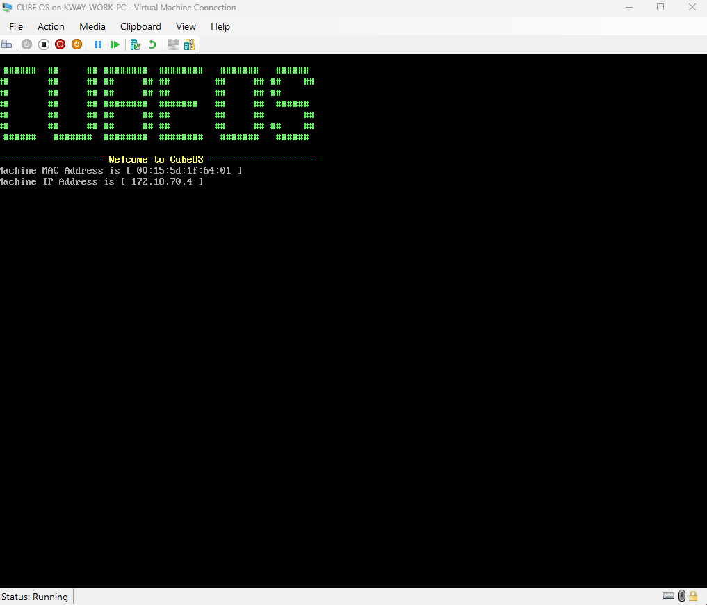

Aguarde alguns instantes para o CUBE OS inicializar. Monitore a tela de inicialização até que o boot seja concluído.
<div align="left"><figure><img src="https://1475877759-files.gitbook.io/~/files/v0/b/gitbook-x-prod.appspot.com/o/spaces%2FCnF8kmk9yw3yiy2mRerq%2Fuploads%2FmsvbU2r30xq0WmtqjTLP%2Fimage.png?alt=media&amp;token=bbe50140-3a33-4d18-92cf-43df705b49b1" alt="" width="375"><figcaption></figcaption></figure></div>
Uma vez concluído, você verá o IP do CUBE OS exibido na tela. Use este endereço IP ou [cube.local](http://cube.local/) para acessar a página de gerenciamento web do CUBE OS.
