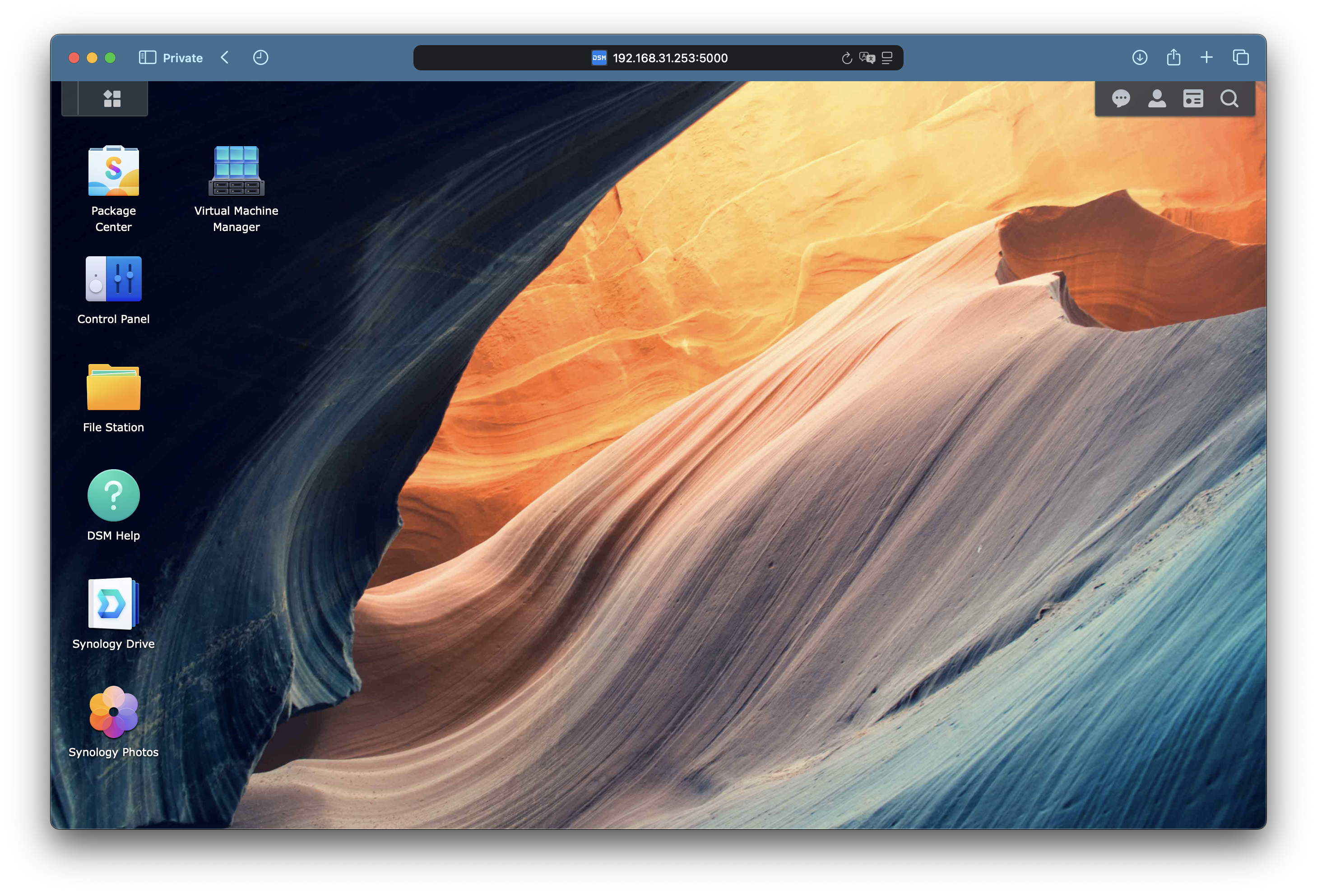

&#x20;Dostęp do panelu Synology
<img src="/files/a22927586aaee15d5e7447af3a3df5e9946b3ec3" alt="" data-size="original">

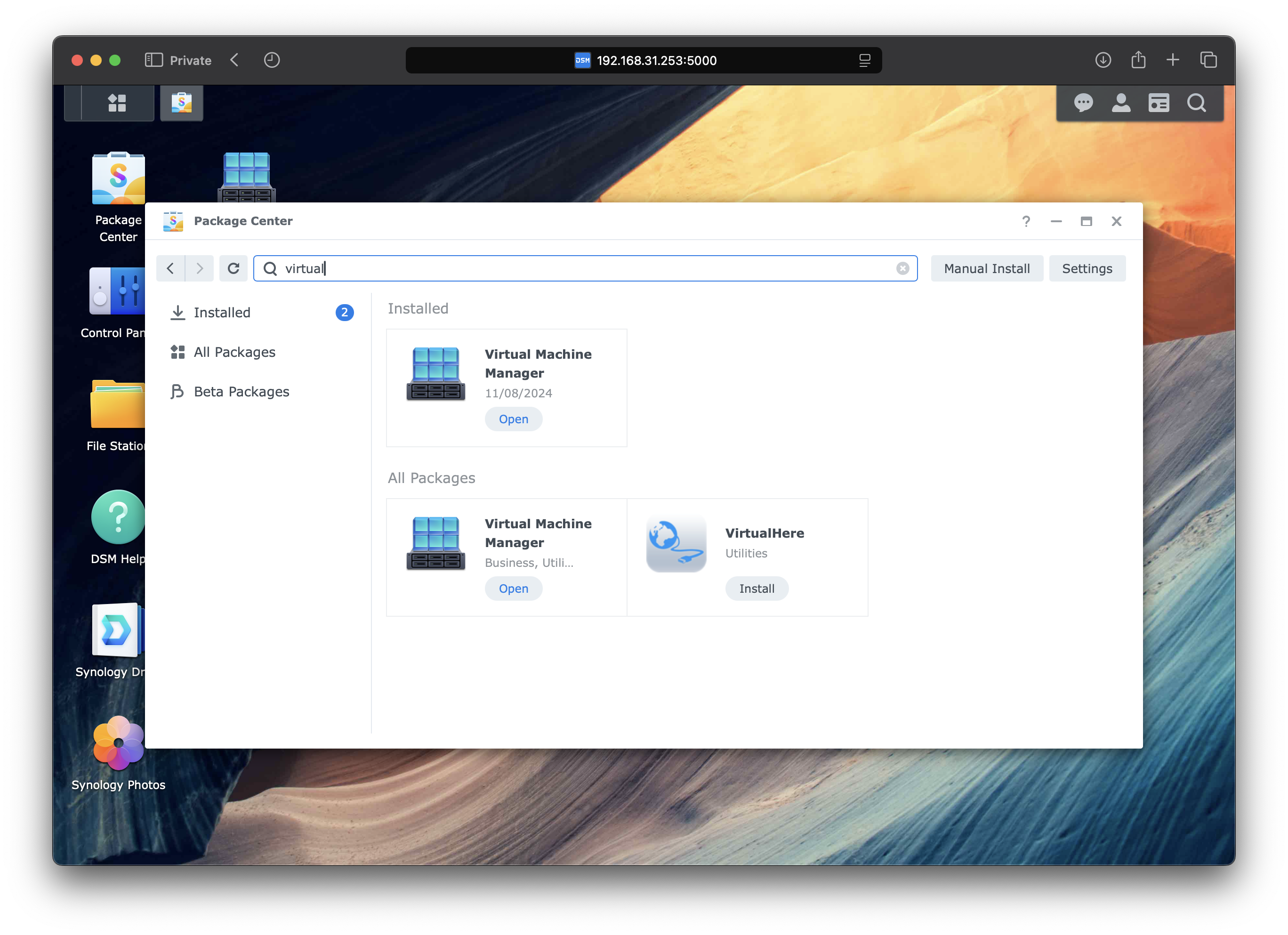

Zainstaluj `Virtual Machine Manager` z Centrum pakietów
<img src="/files/35bd30da3fdec6dc21a1679358d961907216b70d" alt="" data-size="original">

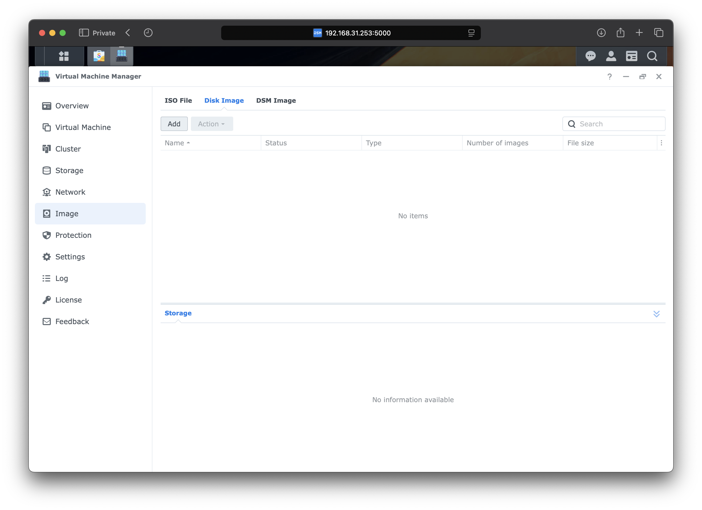

Uruchom `Virtual Machine Manager` z pulpitu i przejdź do strony Obrazów.
Wejdź na kartę Obraz dysku, następnie kliknij `Dodaj` przycisk.
<img src="/files/8258f07dd777dd9863a93dcddf4e4d5011279e82" alt="" data-size="original">

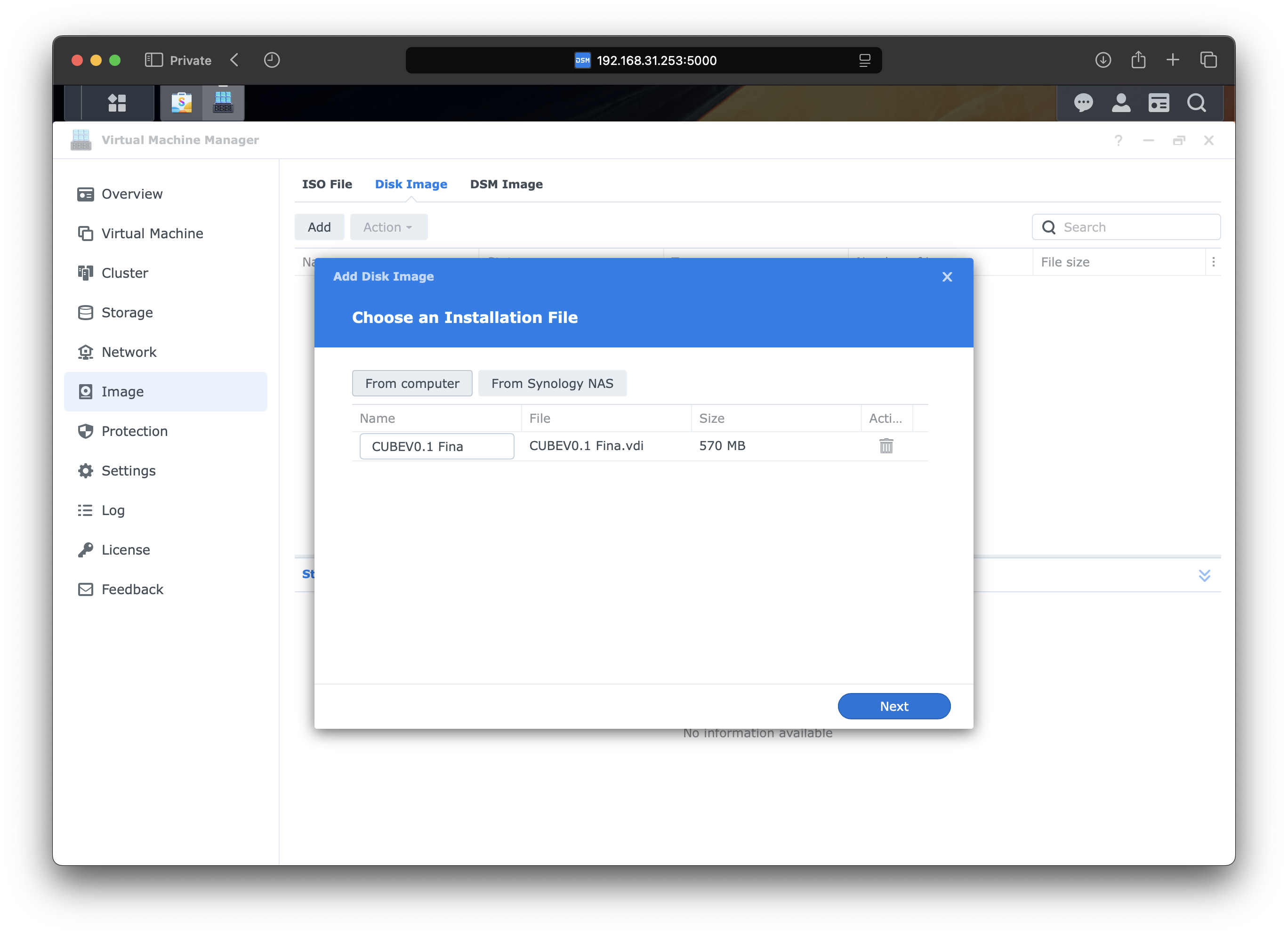

Postępuj zgodnie z przewodnikiem, aby przesłać `.vdi` plik, który pobrałeś w poprzednim [kroku](#preparation).
<img src="/files/0b2d97a8590d9d73f6eed0fe437fc85b3f01bd22" alt="" data-size="original">
Zakończ kroki i poczekaj, aż przesyłanie zostanie w pełni zakończone.
Przełącz się na `kartę Obraz` i prześlij plik .vdi na swój NAS. Poczekaj, aż przesyłanie zostanie zakończone.

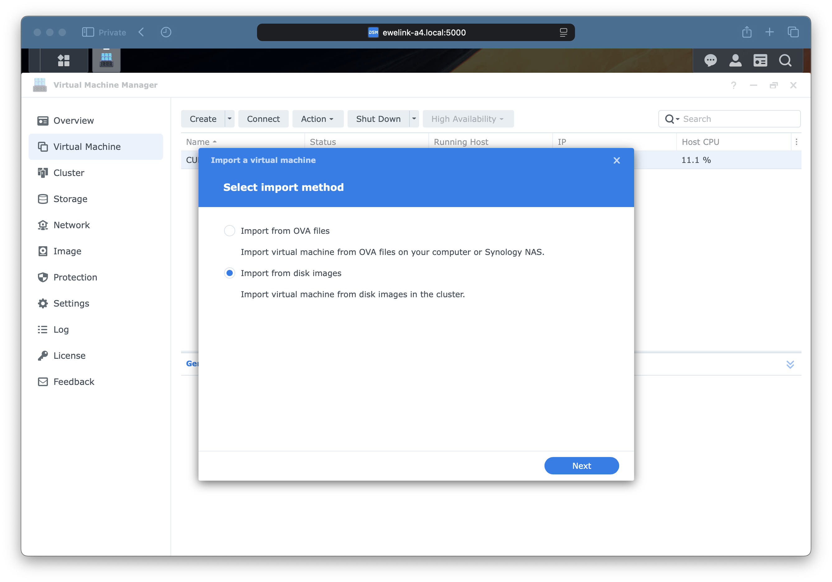

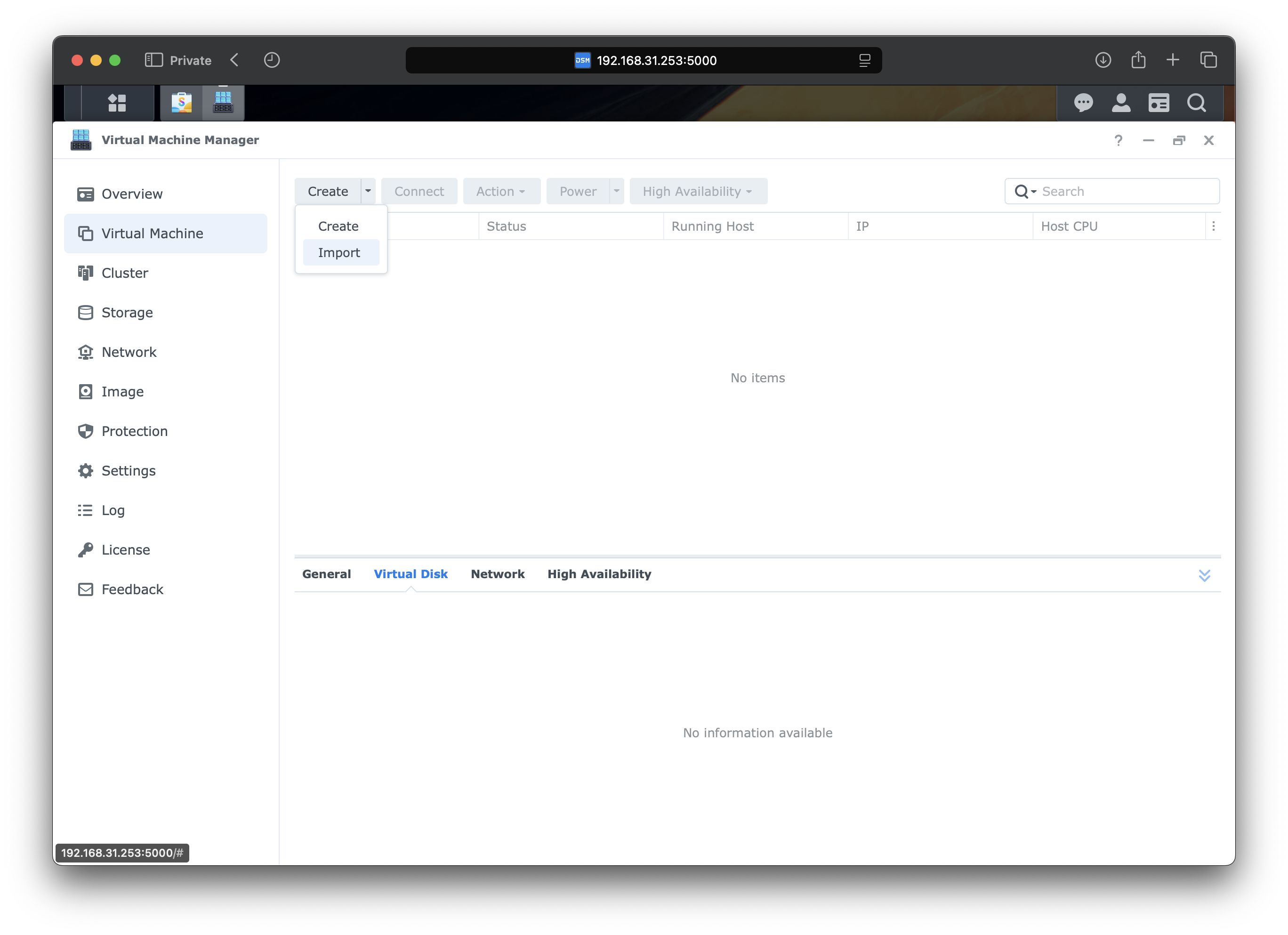

Przełącz się na `Maszyna wirtualna` stronę i kliknij ikonę rozwijanego menu obok `Utwórz` przycisku i użyj `Importuj`.&#x20;
<img src="/files/cdd35d272a9641f22b1d1c34acf11c6250d2a3ea" alt="" data-size="original">
Wybierz `Importuj z obrazów dysków` opcji w kreatorze.
<img src="/files/3f4e11887e4ca85dab7ce4462958f50ba8467354" alt="" data-size="original">

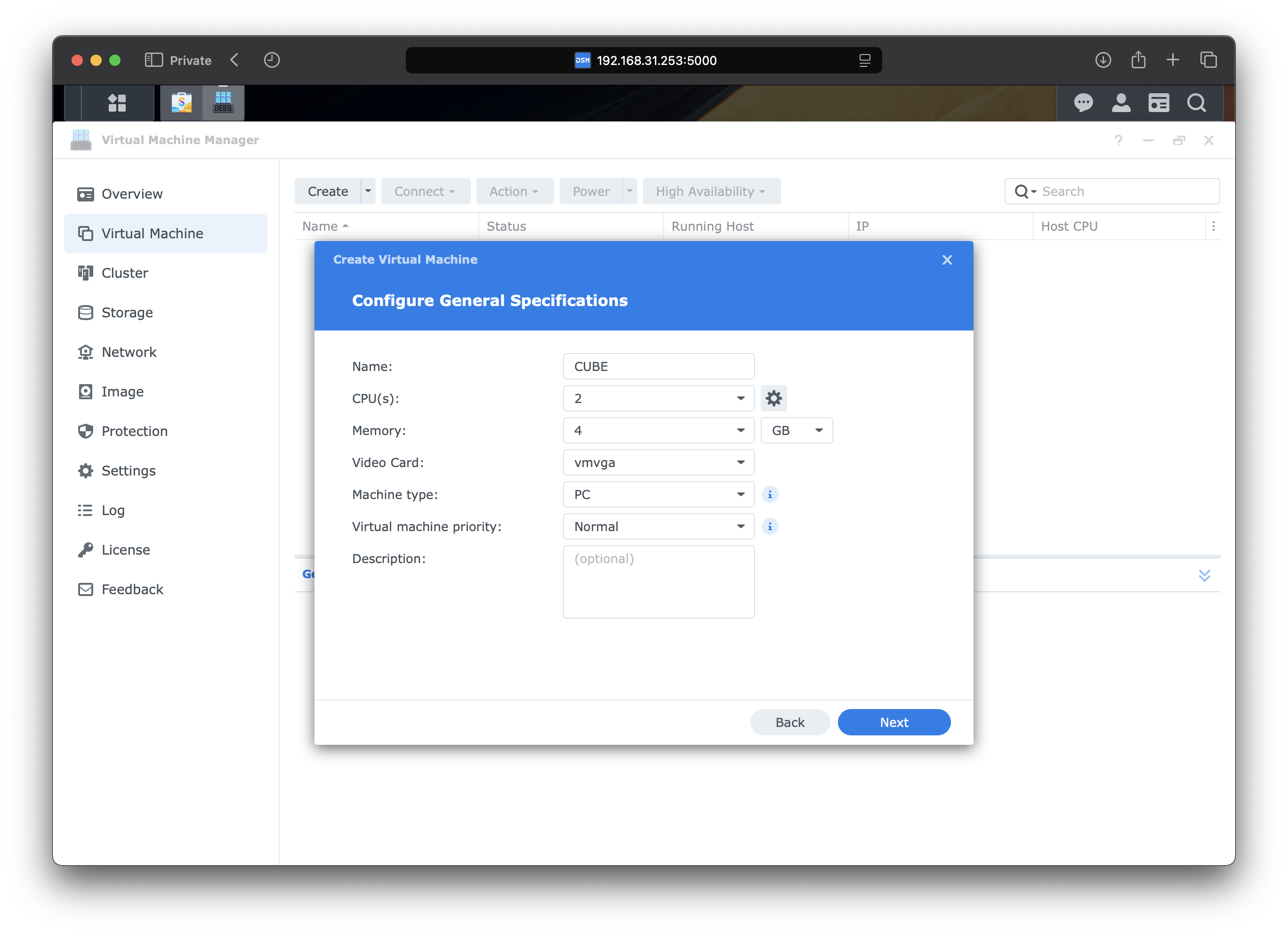

Ustaw zasoby obliczeniowe potrzebne CUBE OS.
**Zalecane jest 2 vCPU i 4 GB RAM dla lepszego doświadczenia.**

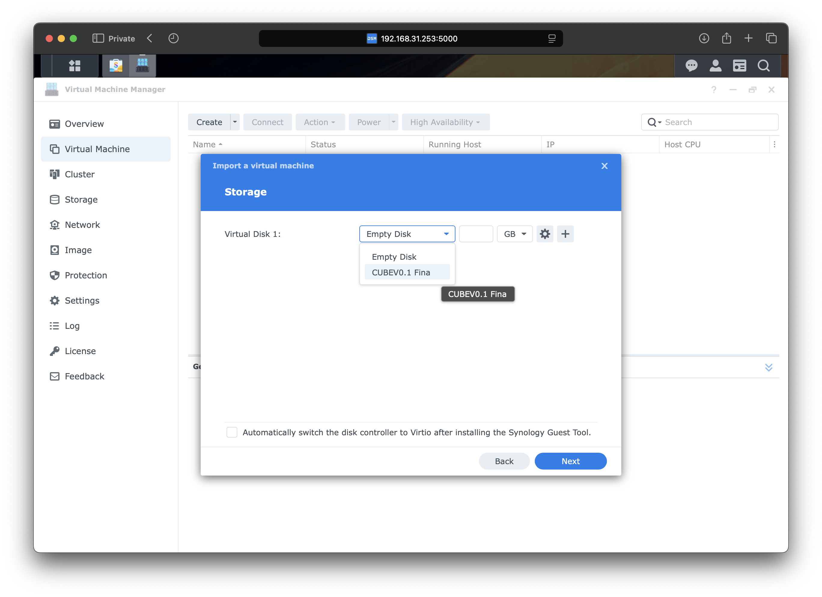

Wybierz wirtualny dysk z listy rozwijanej.
<img src="/files/0313d3275347ad756dbe63987e7886bfc4a3be43" alt="" data-size="original">

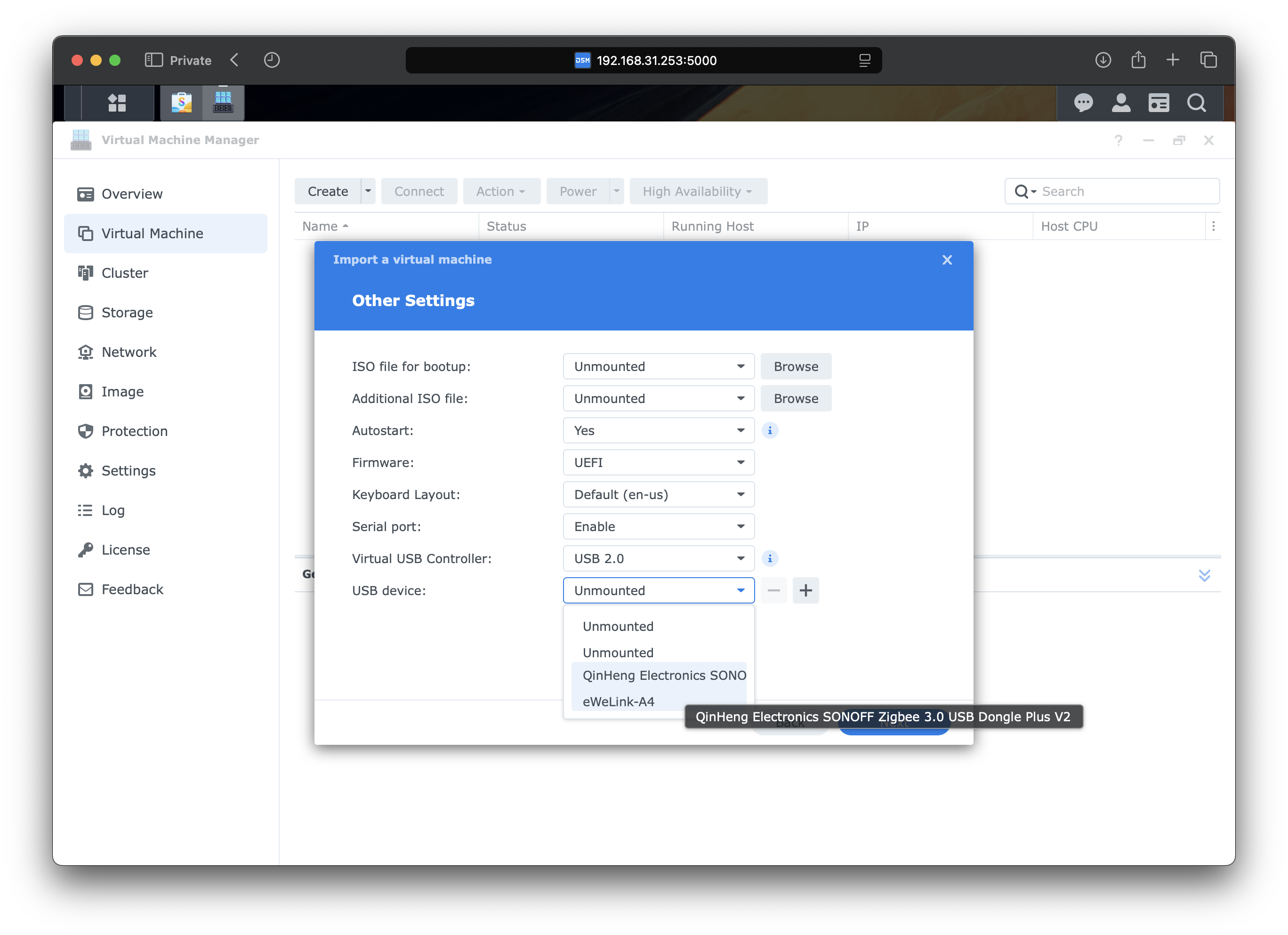

⚠️ Dla `Inne ustawienia`, wybierz `UEFI` w opcji `Firmware` .
![](/files/a31756a0d72182f24201df1476d90e81ecd317b2)
Opcjonalnie: Podłącz dongle Zigbee do swojego NAS i przekaż urządzenie do maszyny wirtualnej na tej stronie.
Aby uzyskać więcej informacji na temat konfiguracji i zgodności Zigbee, zapoznaj się z tym [przewodnikiem](/english-pl/sprawdzenie-kompatybilnosci/zigbee.md).
<img src="/files/bde8f873c79f3a902944cbd9c9f67b6cec40c390" alt="" data-size="original">

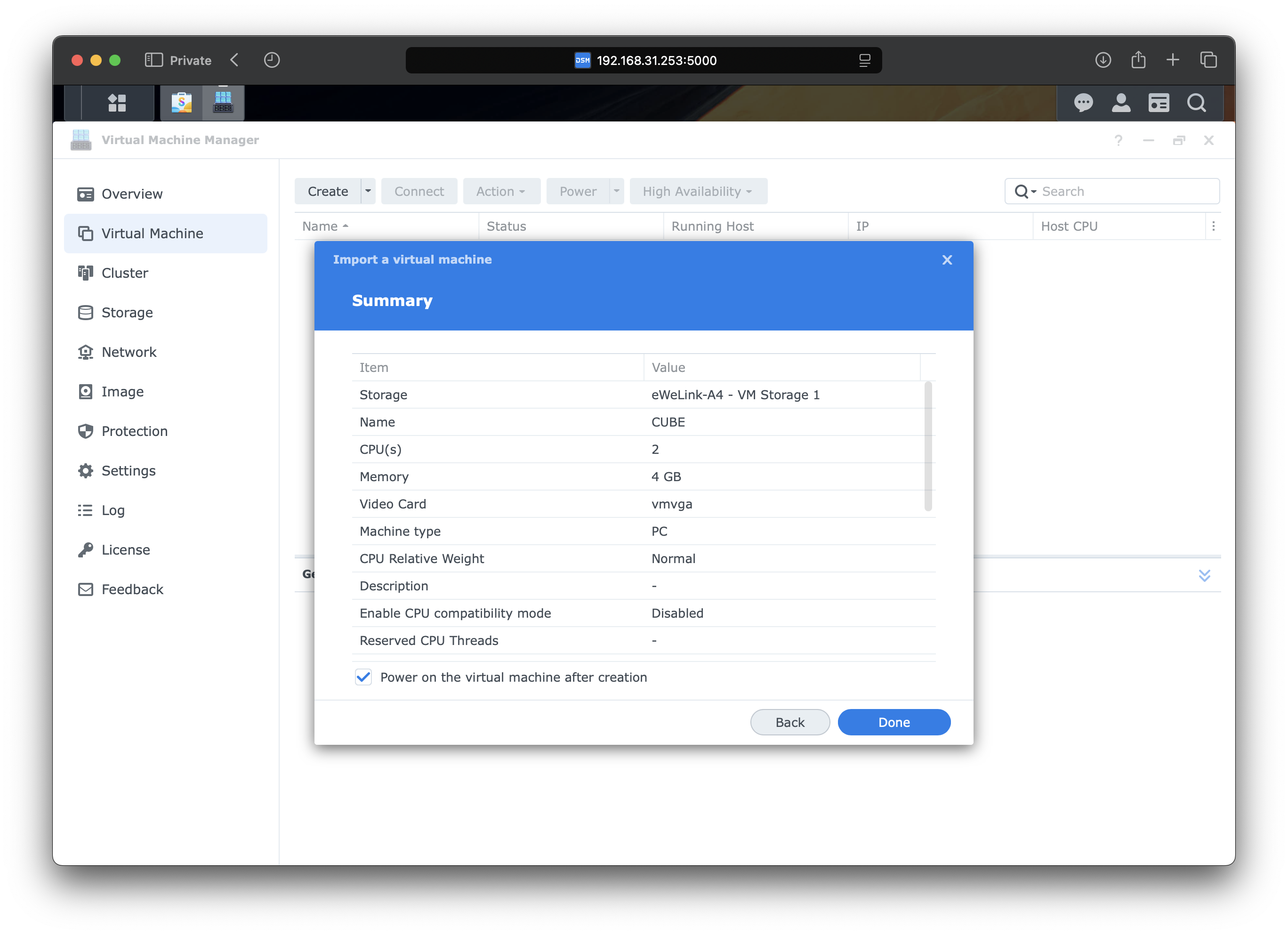

Ostateczny przegląd konfiguracji, sprawdź `Włącz maszynę wirtualną po utworzeniu` i kliknij `Gotowe`
<img src="/files/034f9b8da8345eb22701ad5a2432b625f7217adc" alt="" data-size="original">
