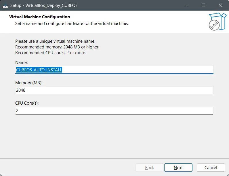

{% step %}
**Imposta le risorse della macchina virtuale**
Scegli il nome della macchina virtuale, la memoria e i core CPU. Impostazioni consigliate:
* **Memoria**: 2048 MB o più
* **CPU**: 2 core o più
<div align="left"><figure><img src="https://2847557189-files.gitbook.io/~/files/v0/b/gitbook-x-prod.appspot.com/o/spaces%2FCnF8kmk9yw3yiy2mRerq%2Fuploads%2FFQRy9ac0dq8WCT38GD5Z%2Fimage.png?alt=media&amp;token=e0e7a852-6702-4739-9b32-711c517a424b" alt="" width="375"><figcaption></figcaption></figure></div>
