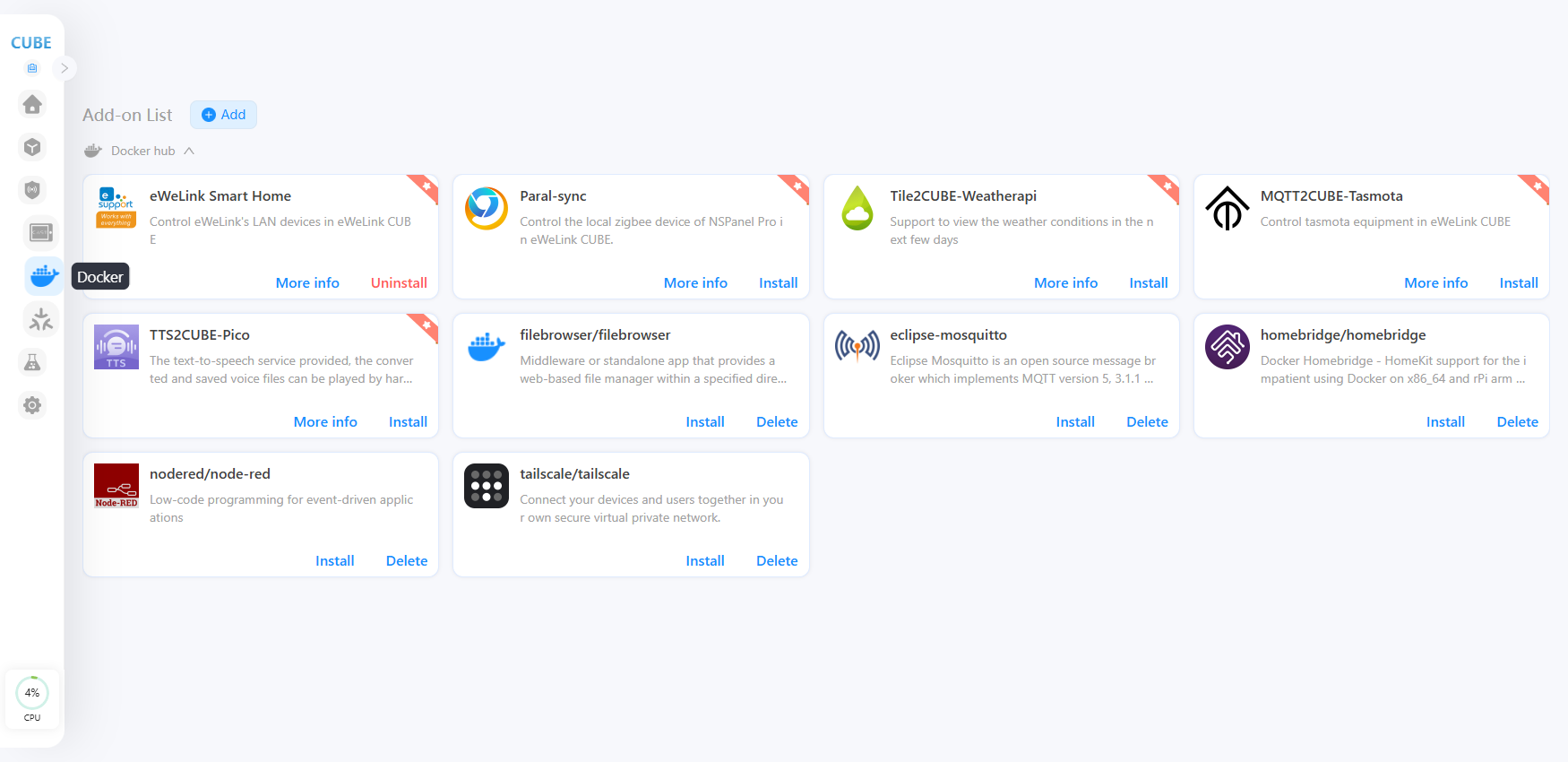

Scaricando diversi componenti aggiuntivi in Docker, puoi consentire a CUBE OS di acquisire più funzionalità e diventare più completo e affidabile.
<figure><img src="https://2847557189-files.gitbook.io/~/files/v0/b/gitbook-x-prod.appspot.com/o/spaces%2FCnF8kmk9yw3yiy2mRerq%2Fuploads%2F3alLmBBlPXg6jIH4xJ4n%2Fimage.png?alt=media&amp;token=194da3cd-6f53-4bd5-9fe3-cbf033092598" alt=""><figcaption></figcaption></figure>
Di seguito sono riportati 2 esempi per mostrare come utilizzare le funzionalità dei componenti aggiuntivi su CUBE OS.

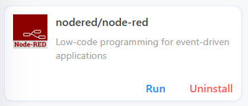

Installa ed esegui il componente aggiuntivo Node-Red.
<div align="left"><figure><img src="https://2847557189-files.gitbook.io/~/files/v0/b/gitbook-x-prod.appspot.com/o/spaces%2FCnF8kmk9yw3yiy2mRerq%2Fuploads%2Fl73Zd2jxOBOzaoAfOf65%2Fimage.png?alt=media&amp;token=d77a22f7-2b6e-415f-ab1b-8ec18a0d919a" alt=""><figcaption></figcaption></figure></div>

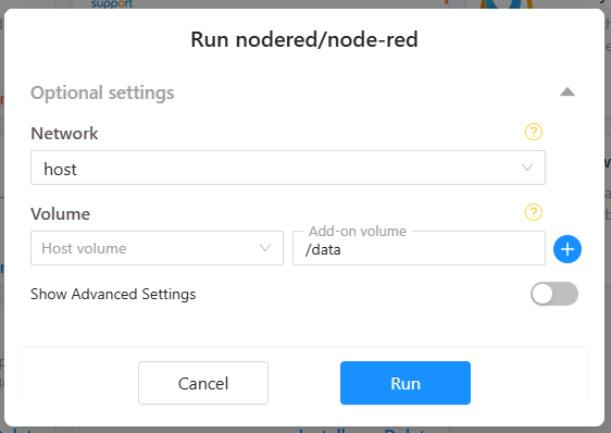

Clicca 'RUN' per aprire le impostazioni, seleziona la rete come 'host' e compila gli altri parametri in base alle tue esigenze, poi tocca 'RUN'.
<div align="left"><figure><img src="https://2847557189-files.gitbook.io/~/files/v0/b/gitbook-x-prod.appspot.com/o/spaces%2FCnF8kmk9yw3yiy2mRerq%2Fuploads%2FtVcMG2mICMHOLpQ3vKs4%2Fimage.png?alt=media&amp;token=f0d11812-2d3d-4590-9f7c-0e5b5d366473" alt=""><figcaption></figcaption></figure></div>

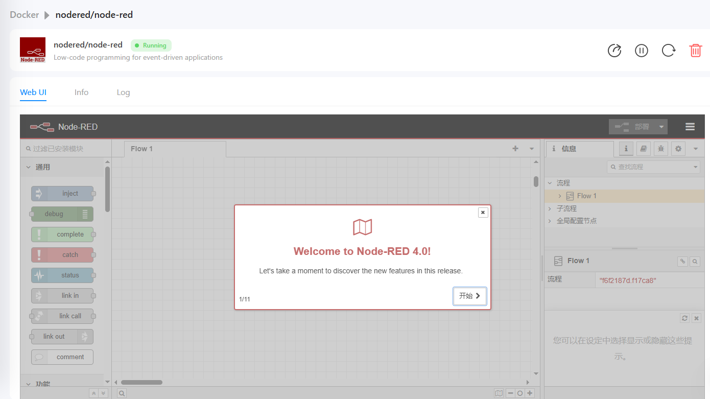

Attendi un po' e apri una nuova scheda del browser per visitare la pagina di Node-Red, l'URL predefinito è ihost.local:1880 oppure IP di iHost:1880 (per esempio, 192.168.1.232:1880, puoi trovare l'IP nella pagina di gestione del tuo router).
<figure><img src="https://2847557189-files.gitbook.io/~/files/v0/b/gitbook-x-prod.appspot.com/o/spaces%2FCnF8kmk9yw3yiy2mRerq%2Fuploads%2F0wFGAXadKt5rhItfcvcN%2Fimage.png?alt=media&amp;token=9961a908-a015-407f-a86b-81787ebc9684" alt=""><figcaption></figcaption></figure>
