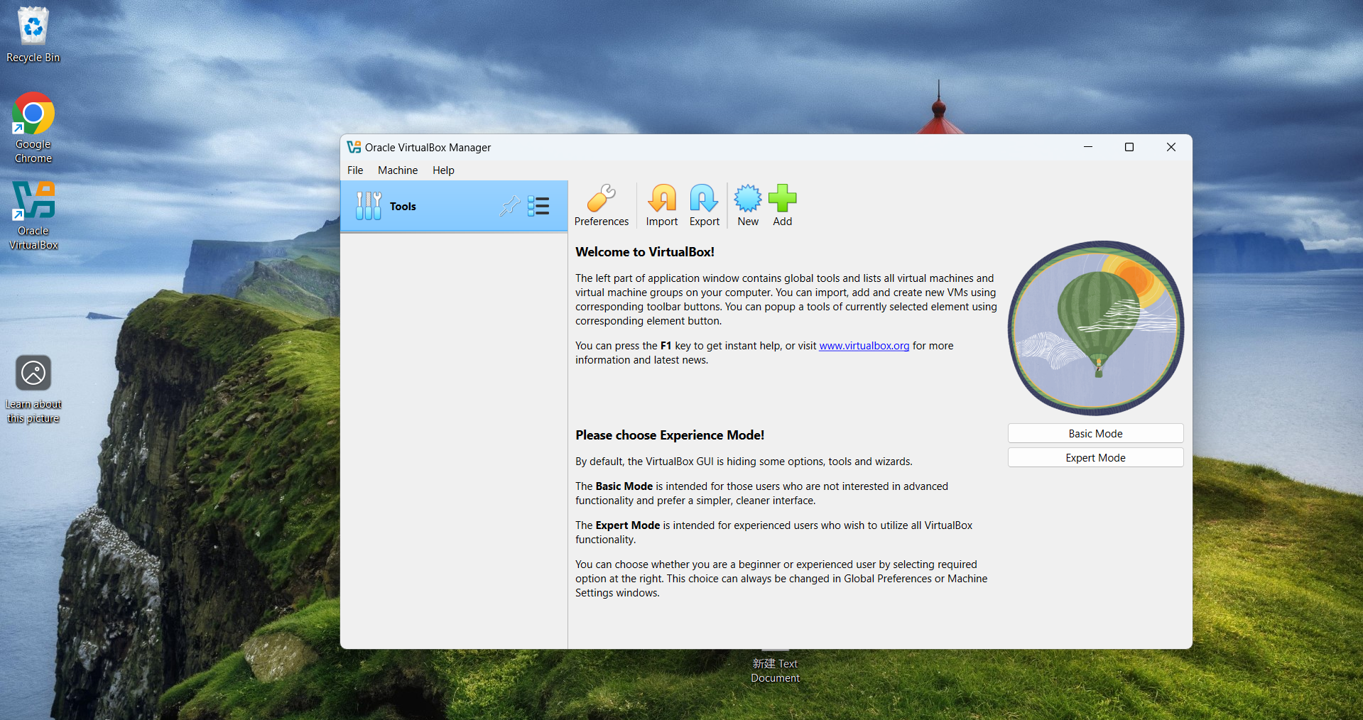

**Установите виртуальную машину**

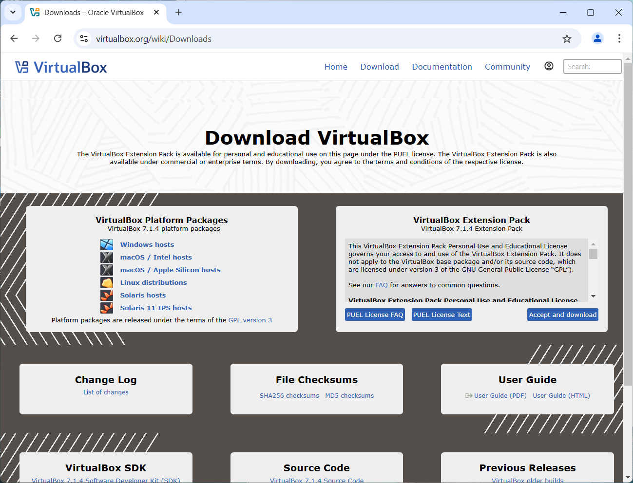

Скачайте и установите менеджер виртуальных машин, рекомендуется [VirtualBox](https://www.virtualbox.org/wiki/Downloads) .
<img src="https://610313518-files.gitbook.io/~/files/v0/b/gitbook-x-prod.appspot.com/o/spaces%2FCnF8kmk9yw3yiy2mRerq%2Fuploads%2FaRb8fgybrqGWHbtYS7YU%2FScreenshot%202024-11-15%20133236.png?alt=media&amp;token=54f2c0f8-d8f6-4ecb-a3f9-400521078928" alt="" data-size="original">

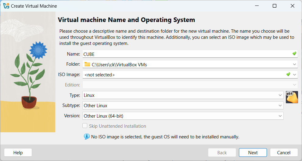

Назовите виртуальную машину, выберите «Linux» как тип, «Other Linux» как подтип и «Other Linux (64-bit)» как версию.

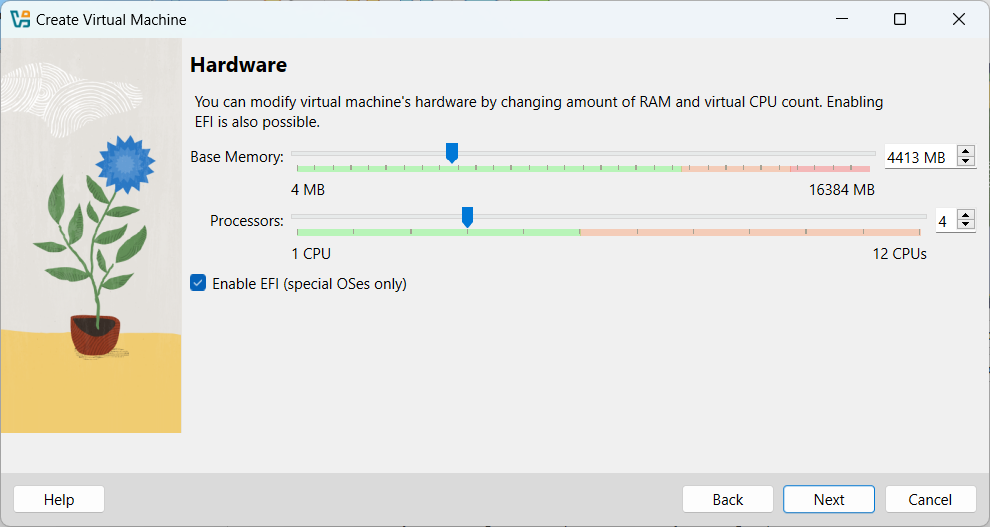

В разделе «Оборудование» выделите объём памяти и количество процессоров для виртуальной машины. Рекомендуется 4 ГБ памяти и 2 CPU. Затем включите EFI.
<img src="https://610313518-files.gitbook.io/~/files/v0/b/gitbook-x-prod.appspot.com/o/spaces%2FCnF8kmk9yw3yiy2mRerq%2Fuploads%2Fo92nbBZaaLAmS2rolN9I%2FScreenshot%202024-11-15%20180009.png?alt=media&amp;token=b25ab9c3-4f48-4a32-b562-2041d0cf5586" alt="" data-size="original">
Важно: убедитесь, что EFI включён; иначе CUBE OS не загрузится.

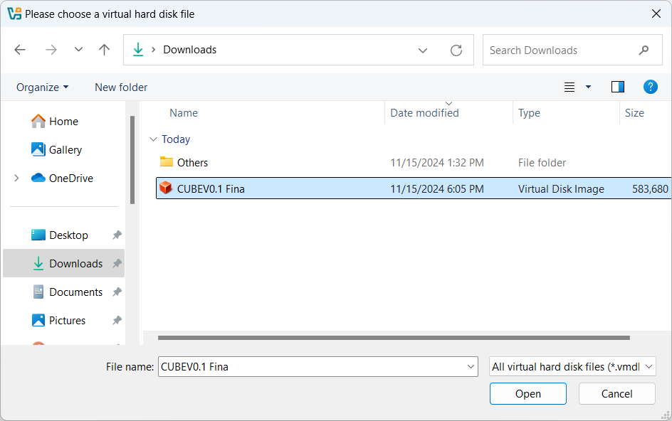

В разделе «Жёсткий диск» выберите использование существующего файла виртуального жёсткого диска и укажите .vdi файл, извлечённый из [Шага подготовки 1.](#id-1-preparation)
<img src="https://610313518-files.gitbook.io/~/files/v0/b/gitbook-x-prod.appspot.com/o/spaces%2FCnF8kmk9yw3yiy2mRerq%2Fuploads%2FAjeZx31FP1Rn7liZNbNZ%2FScreenshot%202024-11-15%20180529.png?alt=media&amp;token=90a1a7ff-a8ad-4bc8-a089-753736235af1" alt="" data-size="original">

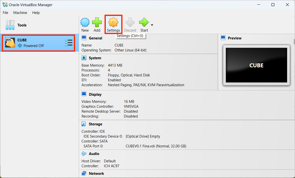

### 3. Настройка виртуальной машины:
Выберите созданную виртуальную машину и нажмите кнопку «Настройки» <img src="https://610313518-files.gitbook.io/~/files/v0/b/gitbook-x-prod.appspot.com/o/spaces%2FCnF8kmk9yw3yiy2mRerq%2Fuploads%2FbCq5o9wm5cZdaXqZgccV%2FScreenshot%202024-11-18%20at%2015.19.16.png?alt=media&amp;token=7427dab3-d960-4840-87d8-e9cc2c744919" alt="" data-size="line"> .

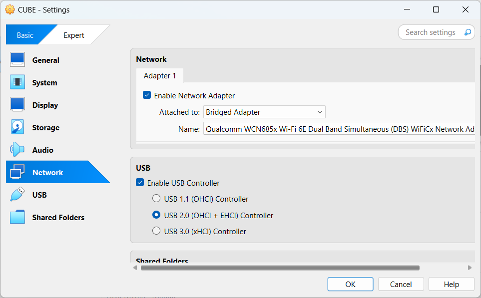

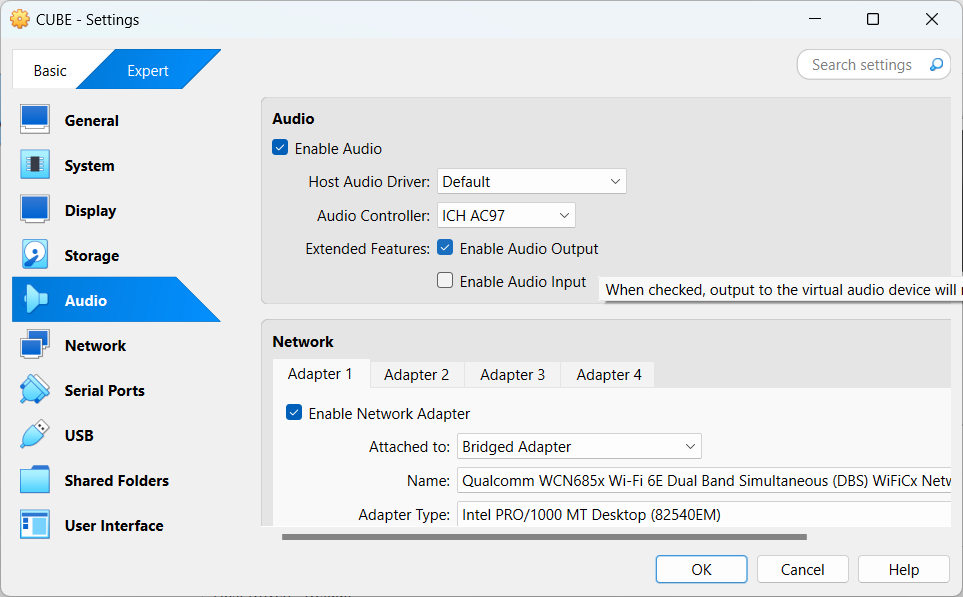

На вкладке «Сеть» настройте подключение как «Сетевой мост (Bridged Adapter)» и выберите используемый сетевой адаптер.
<img src="https://610313518-files.gitbook.io/~/files/v0/b/gitbook-x-prod.appspot.com/o/spaces%2FCnF8kmk9yw3yiy2mRerq%2Fuploads%2FOGiUj6l2kVAaaV1PPymk%2FScreenshot%202024-11-15%20180610.png?alt=media&amp;token=ed4d08ae-a349-47ae-a9d5-0ae426cd4eec" alt="" data-size="original">
В разделе «Аудио» включите звук и выберите опцию по умолчанию как контроллер.&#x20;
<img src="https://610313518-files.gitbook.io/~/files/v0/b/gitbook-x-prod.appspot.com/o/spaces%2FCnF8kmk9yw3yiy2mRerq%2Fuploads%2FMm18yjdoBCAdBrW9LfPG%2FScreenshot%202024-11-18%20151206.png?alt=media&amp;token=7c32ee24-cf6c-4d5f-9275-65a0e3665c37" alt="" data-size="original">

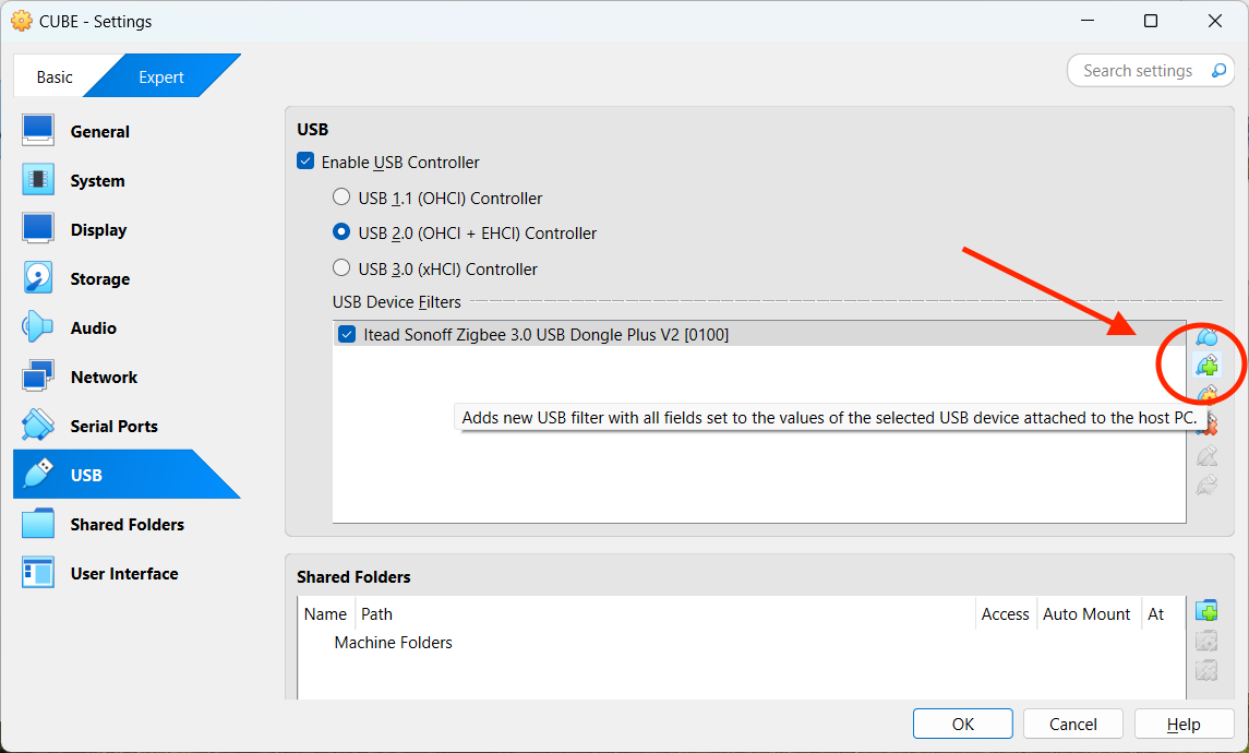

**Дополнительно:** Для использования Zigbee-донгла вставьте его на этом этапе и выберите правильный тип контроллера во вкладке «USB». В фильтре USB добавьте необходимый Zigbee-донгл с помощью кнопки добавления сбоку.

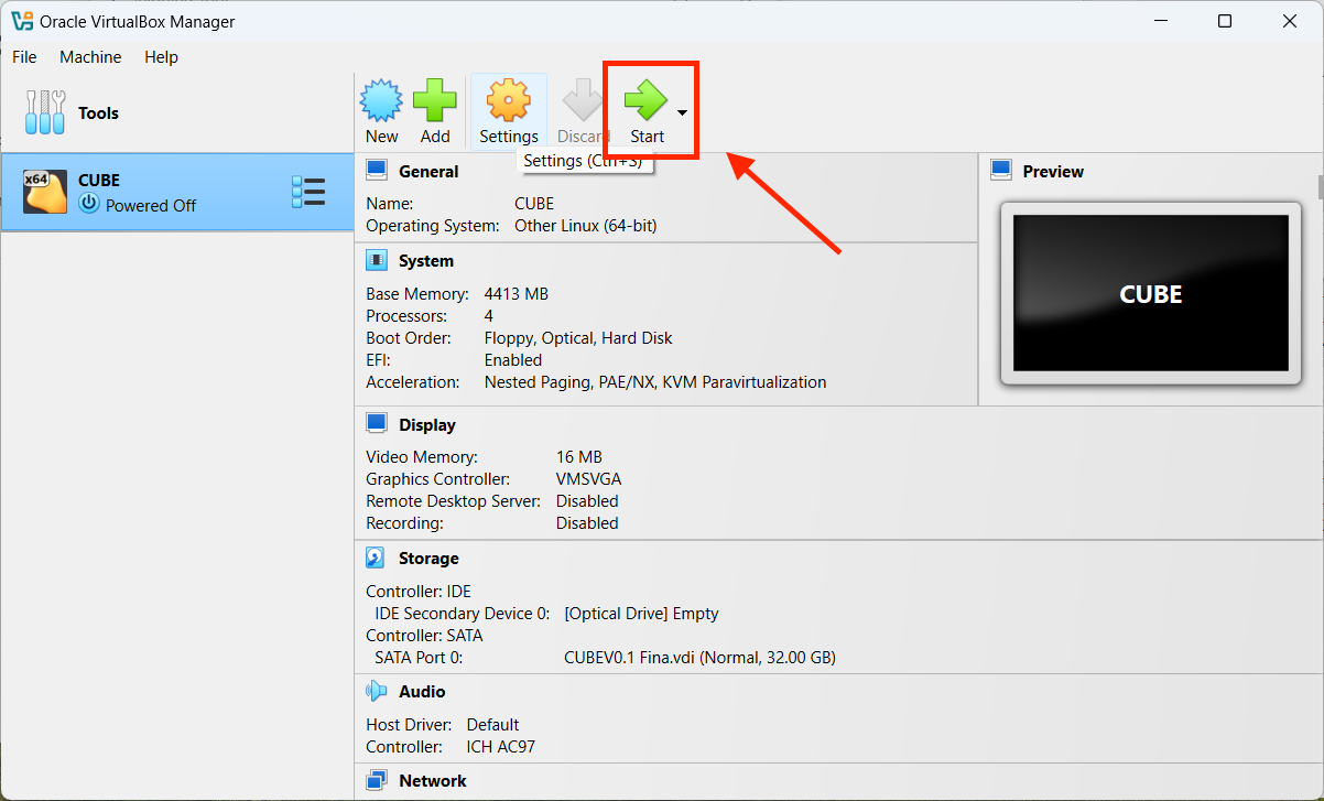

### 4. Загрузка CUBE OS
Нажмите кнопку "Запустить" <img src="https://610313518-files.gitbook.io/~/files/v0/b/gitbook-x-prod.appspot.com/o/spaces%2FCnF8kmk9yw3yiy2mRerq%2Fuploads%2Fclrx0CtpJQxoVq5wOL9j%2FScreenshot%202024-11-18%20at%2015.23.20.png?alt=media&amp;token=3f60b611-86a8-4e2f-917d-96d776d71c8a" alt="" data-size="line">.
<img src="https://610313518-files.gitbook.io/~/files/v0/b/gitbook-x-prod.appspot.com/o/spaces%2FCnF8kmk9yw3yiy2mRerq%2Fuploads%2F2t6UwuTSigCxRm4IjKQg%2FScreenshot%202024-11-18%20151129%20copy.png?alt=media&amp;token=6d622e6c-88e3-4020-bf93-a49989fa6482" alt="" data-size="original">

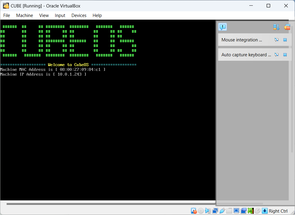

Наблюдайте за экраном загрузки до завершения процесса.
<img src="https://610313518-files.gitbook.io/~/files/v0/b/gitbook-x-prod.appspot.com/o/spaces%2FCnF8kmk9yw3yiy2mRerq%2Fuploads%2FQwVa8ZvQR1dReJTIzIsb%2FScreenshot%202024-11-18%20152604.png?alt=media&amp;token=439aa522-de74-4147-84a7-6c02c0fac499" alt="" data-size="original">
После завершения на экране будет отображён IP-адрес CUBE OS. Используйте этот IP-адрес или [cube.local](http://cube.local) чтобы получить доступ к веб-интерфейсу управления CUBE OS.
