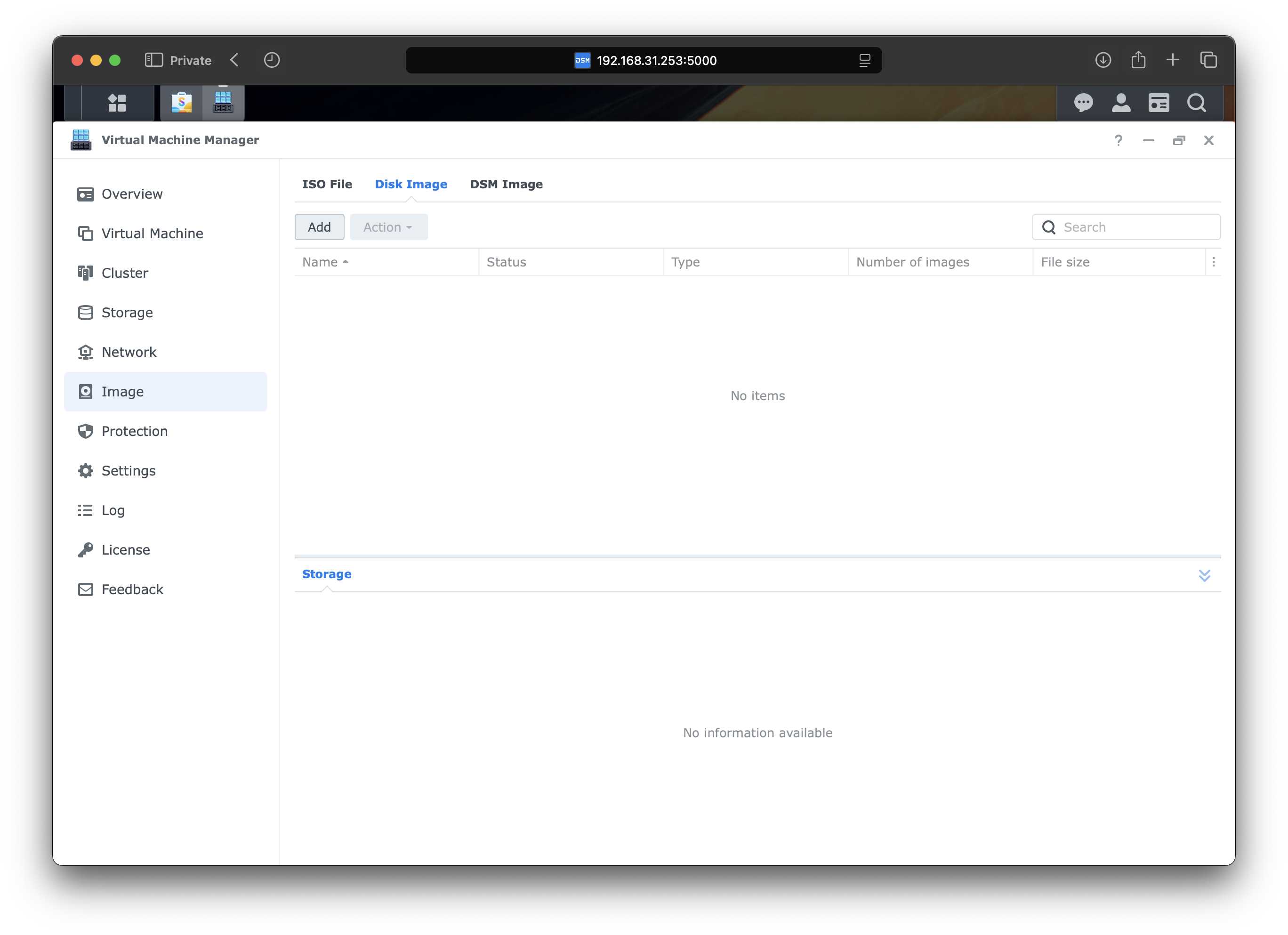

Запустите Virtual Machine Manager с панели управления и перейдите на страницу Изображений.
5

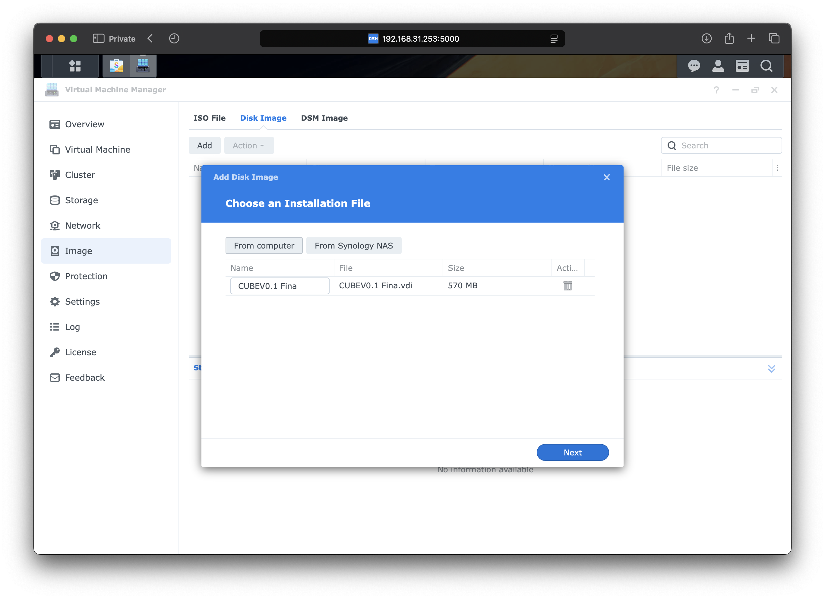

Перейдите на вкладку Дисковый образ, затем нажмите Добавить кнопку.
6
Следуйте руководству, чтобы загрузить .vdi файл, который вы скачали на предыдущем шаге.
7
Завершите шаги и дождитесь полной загрузки.
8
Переключитесь на Вкладку изображений и загрузите .vdi файл на ваш NAS. Пожалуйста, дождитесь завершения загрузки.

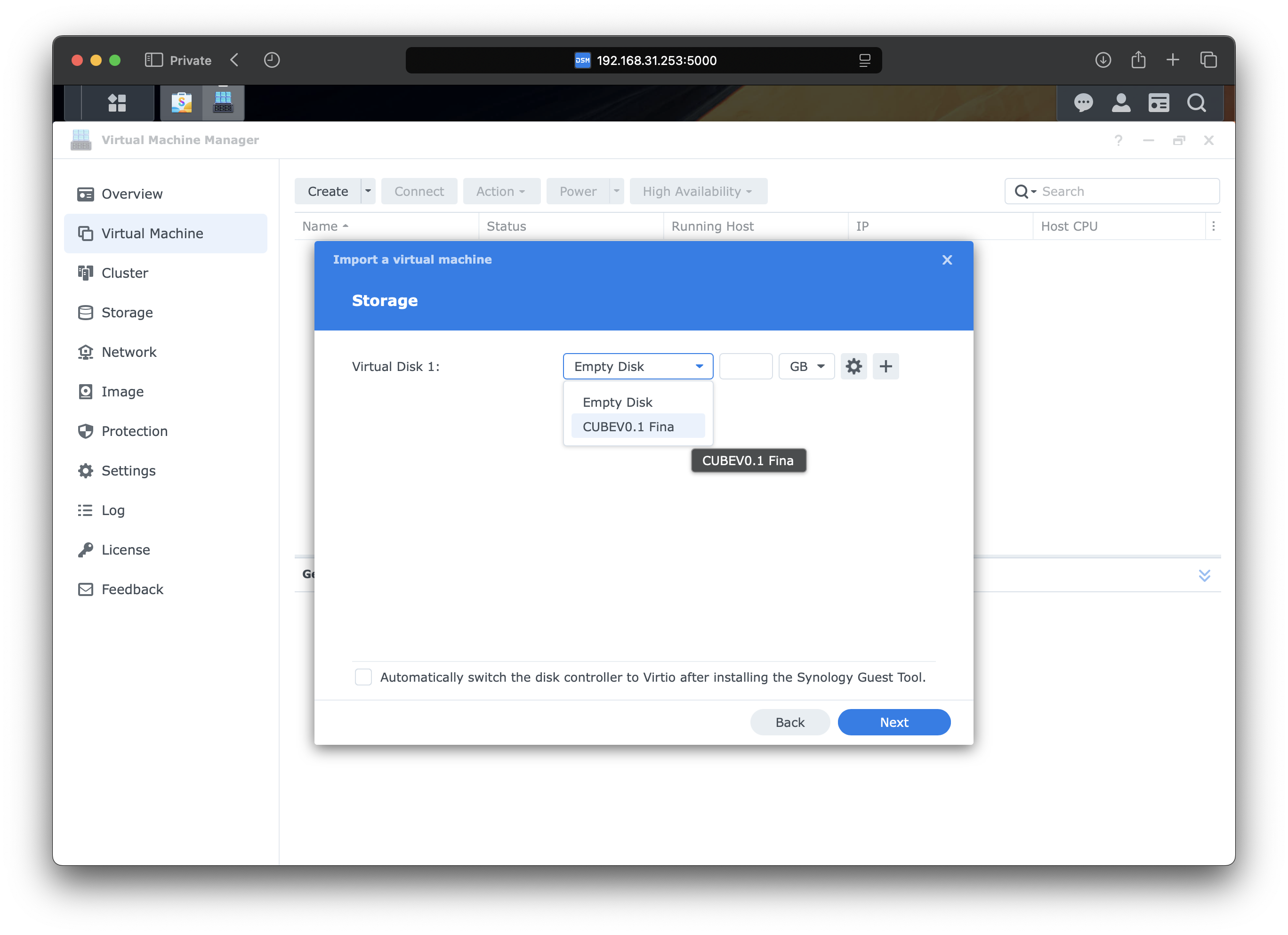

Переключитесь на Виртуальная машина страница и нажмите на значок раскрывающегося списка рядом с Создать кнопкой и используйте Импорт.
10
Выберите Опцию Импорт из образов дисков в мастере.
11
Выберите хранилище, куда вы загрузили файл виртуального диска.
12
Установите вычислительные ресурсы, необходимые CUBE OS.
Рекомендуются 2 vCPU и 4 ГБ ОЗУ для лучшей производительности.
13
Выберите виртуальный диск в выпадающем списке.
