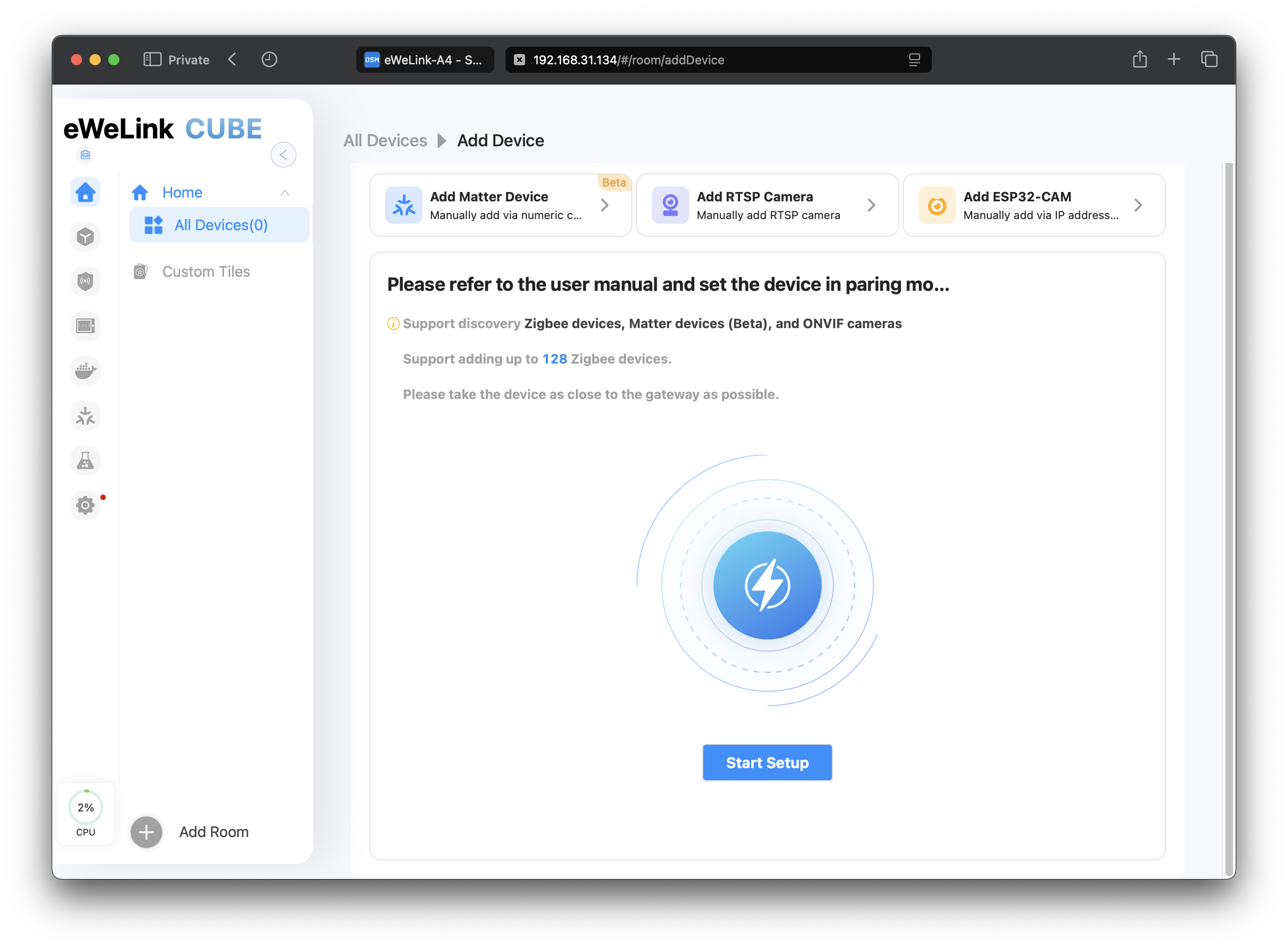

После подключения вашего адаптера Zigbee CUBE показывает всплывающее окно, например `Донгл подключен` когда адаптер обнаружен.
<div align="left"><figure><img src="https://610313518-files.gitbook.io/~/files/v0/b/gitbook-x-prod.appspot.com/o/spaces%2FCnF8kmk9yw3yiy2mRerq%2Fuploads%2FMf2dLojiTmm0SWlDIR5w%2Fimage.png?alt=media&amp;token=615e6f45-3800-48a4-855b-1a51502e2f72" alt="" width="277"><figcaption></figcaption></figure></div>
{% endstep %}
{% step %}
Используя **донгл SONOFF Zigbee**, нажмите `Начать настройку`.
Если на донгле уже установлена поддерживаемая версия прошивки Zigbee, CUBE завершит настройку автоматически. Если версия прошивки не поддерживается, CUBE предлагает прошивку в один клик до рекомендуемой стабильной версии.
<div align="left"><figure><img src="https://610313518-files.gitbook.io/~/files/v0/b/gitbook-x-prod.appspot.com/o/spaces%2FCnF8kmk9yw3yiy2mRerq%2Fuploads%2FeeroCclCBHH7boDyGHH0%2Fimage.png?alt=media&amp;token=53ab4bd3-16f9-44e3-abb0-6ee609d892a2" alt=""><figcaption></figcaption></figure></div>

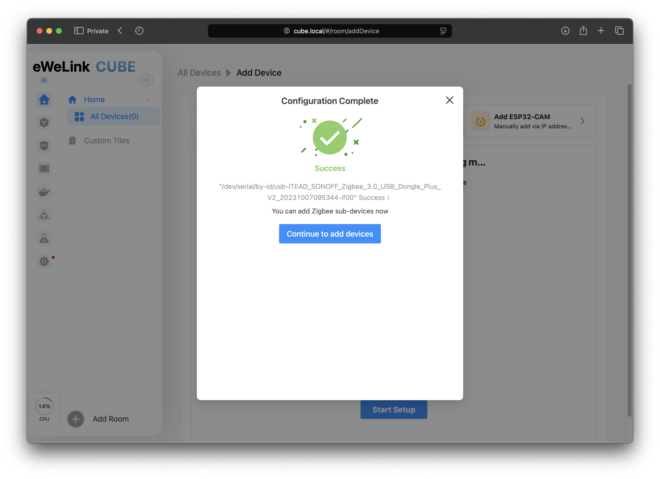

После того как адаптер завершит обновление прошивки и настройку, вы можете добавить устройства Zigbee.
<div align="left"><figure><img src="https://610313518-files.gitbook.io/~/files/v0/b/gitbook-x-prod.appspot.com/o/spaces%2FCnF8kmk9yw3yiy2mRerq%2Fuploads%2FKIUv2JLyexYZmq0f286N%2Fimage.png?alt=media&amp;token=c8baab8a-69b8-4236-b600-3f21ae14480e" alt=""><figcaption></figcaption></figure></div>

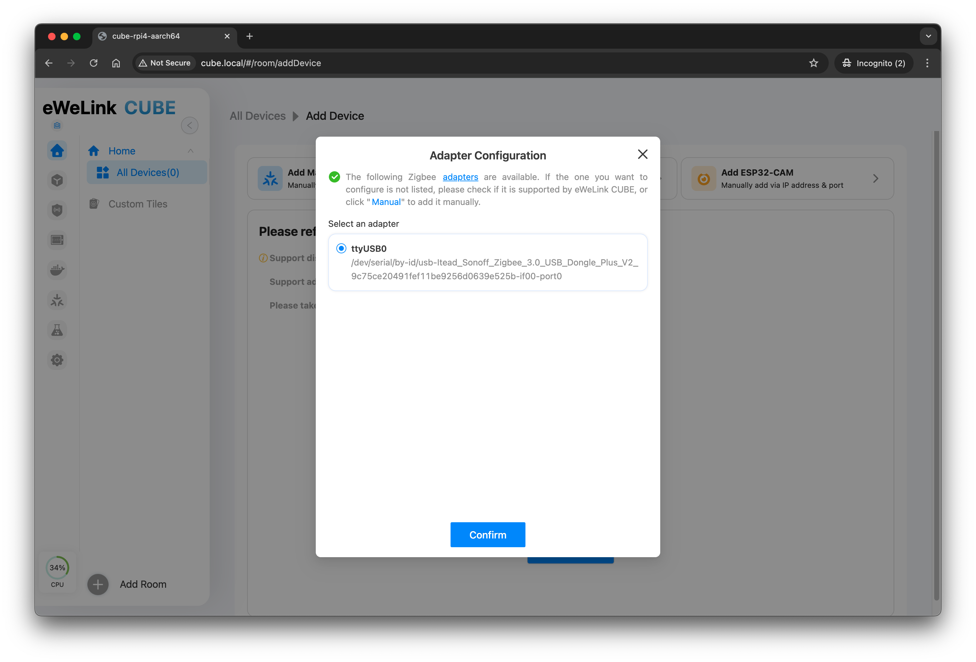

Если CUBE не обнаруживает ваш адаптер Zigbee, добавьте его вручную, введя необходимую информацию:
<img src="https://610313518-files.gitbook.io/~/files/v0/b/gitbook-x-prod.appspot.com/o/spaces%2FCnF8kmk9yw3yiy2mRerq%2Fuploads%2FKnWEVsVaFJXSSKMSFZOi%2FScreenshot%202024-11-27%20at%2016.37.09.png?alt=media&amp;token=cc946496-6b43-444f-a523-af57edd56779" alt="" data-size="original">

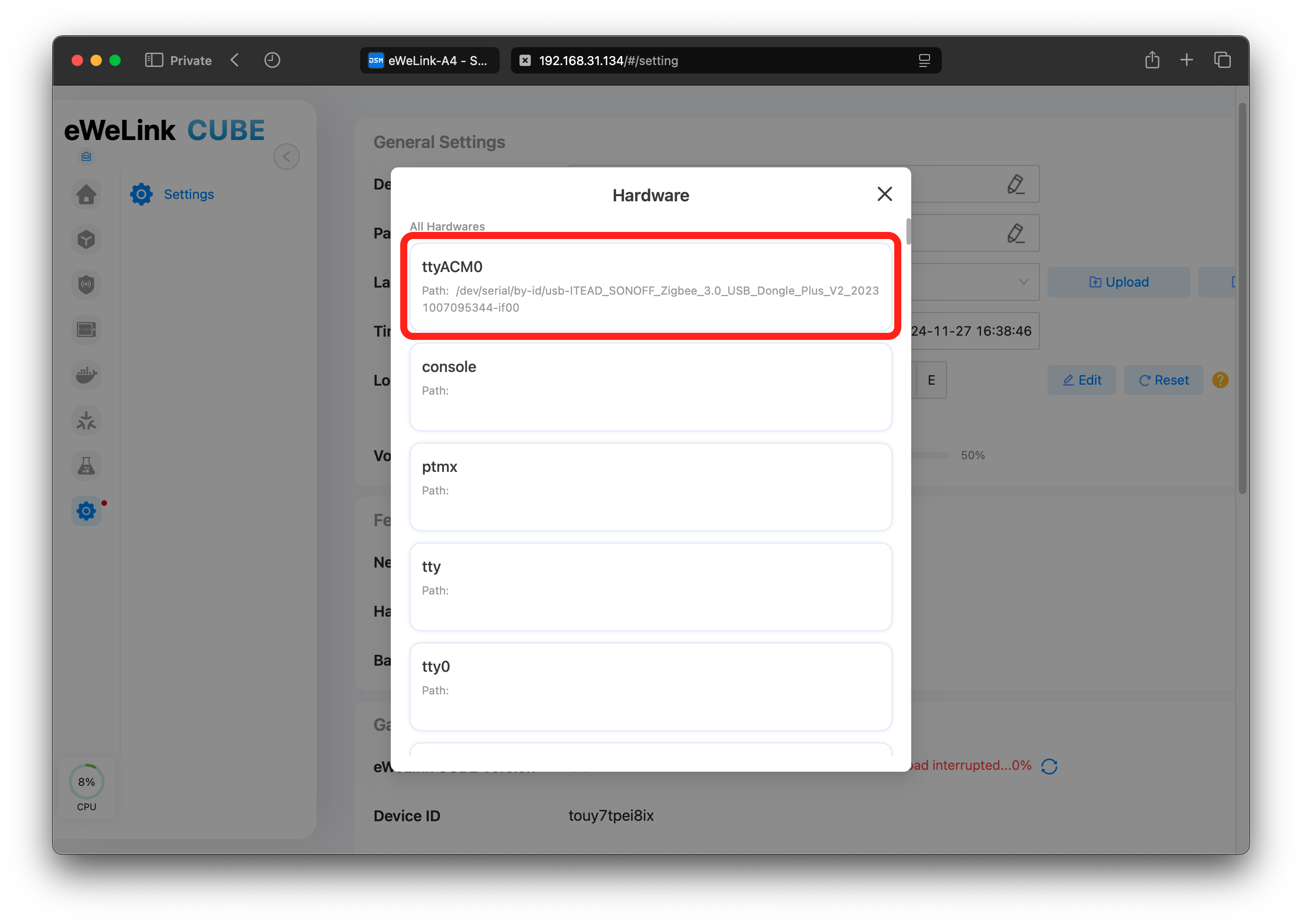

* **Путь к последовательному порту**: Проверьте раздел «Всё оборудование» на странице настроек, чтобы узнать путь к последовательному порту вставленного адаптера Zigbee.

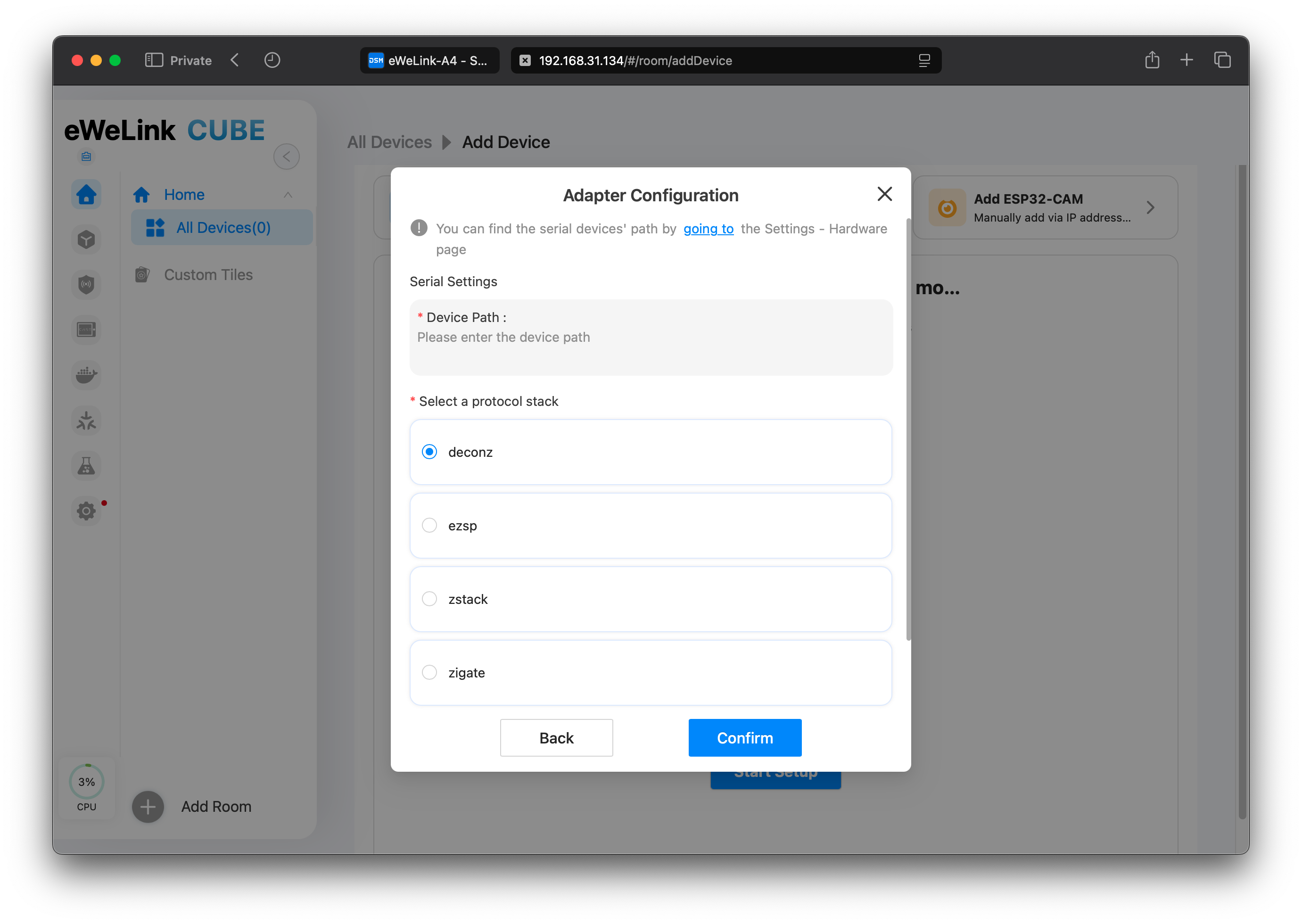

* **Тип стека протоколов**: В настоящее время CUBE поддерживает EZSP, Deconz, ZStack и Zigate. Проверьте документацию адаптера или страницу покупки, чтобы выбрать правильный тип.
* **Скорость порта**: Необязательно. Требуется не для всех адаптеров Zigbee.
* **Поток данных**: Необязательно. Требуется не для всех адаптеров Zigbee.
Нажмите `Подтвердить` чтобы сохранить конфигурацию. Если настройка выполнена успешно, вы можете начать добавлять устройства Zigbee. Если она не удалась, проверьте сообщение об ошибке и обновите конфигурацию.

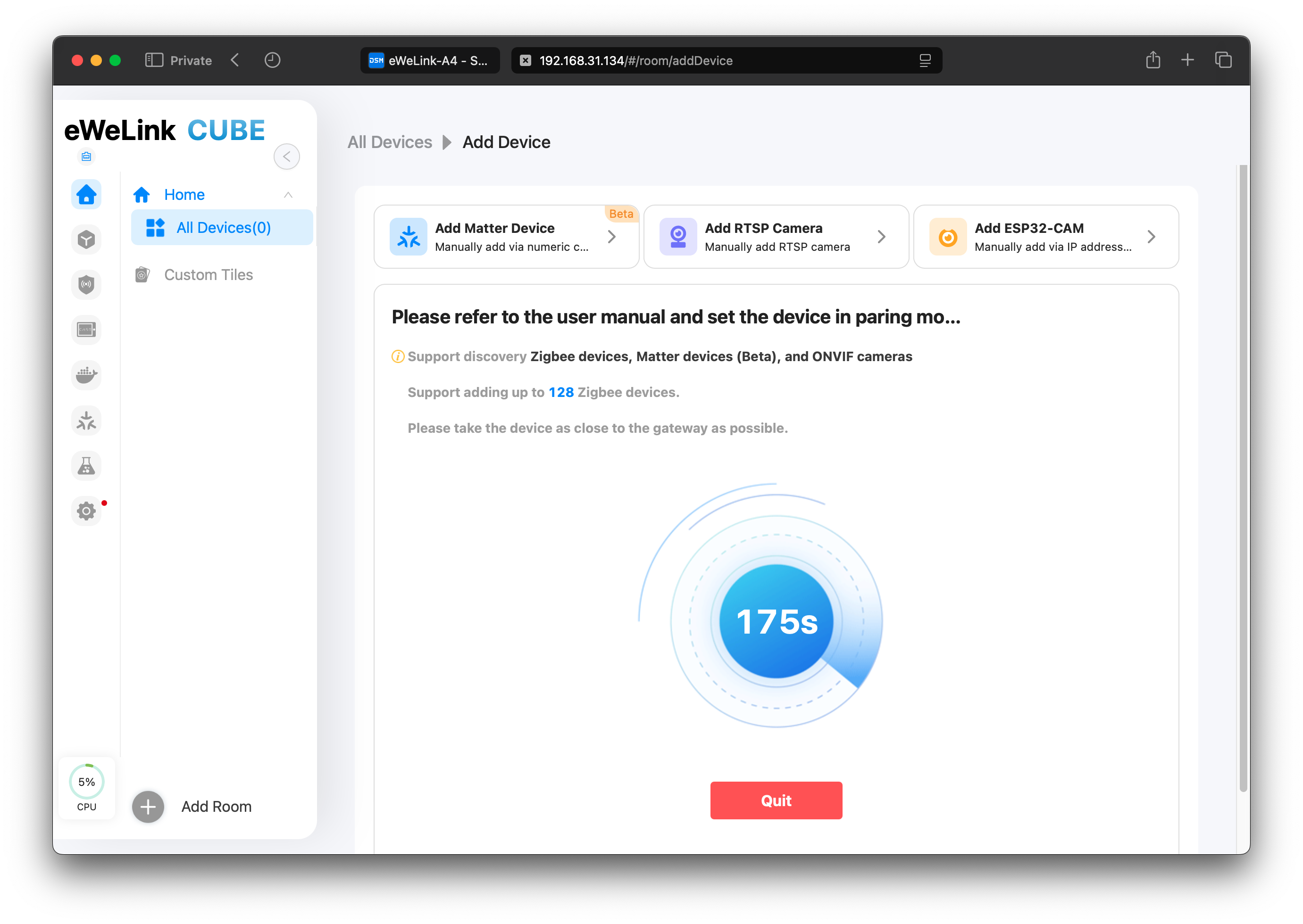

После настройки на странице добавления устройства нажмите «Начать сопряжение», чтобы автоматически добавить устройства Zigbee в режиме сопряжения.
{% hint style="info" %}
Если ваше устройство Zigbee не найдено, убедитесь, что оно находится в режиме настройки сети, и проверьте наличие сильных радиопомех вокруг.
{% endhint %}
