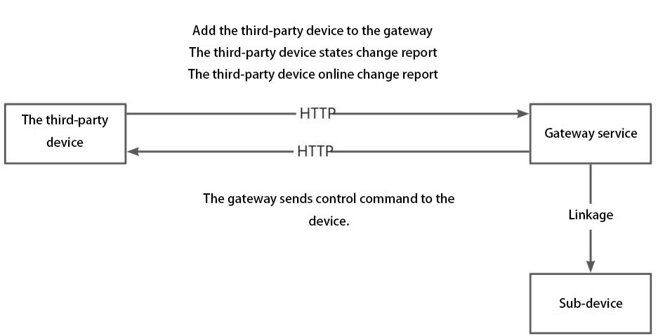

#### Acceso de Dispositivo
<figure><img src="https://1438513814-files.gitbook.io/~/files/v0/b/gitbook-x-prod.appspot.com/o/spaces%2FCnF8kmk9yw3yiy2mRerq%2Fuploads%2Fg39SAJlx8k3kQ1NVFPVo%2Fimage.png?alt=media&amp;token=83139d82-f24e-4e7c-9e75-5062e004b050" alt=""><figcaption></figcaption></figure>

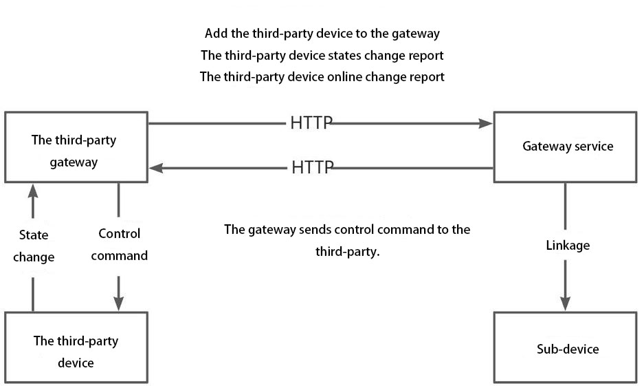

#### Acceso de pasarela de terceros
<figure><img src="https://1438513814-files.gitbook.io/~/files/v0/b/gitbook-x-prod.appspot.com/o/spaces%2FCnF8kmk9yw3yiy2mRerq%2Fuploads%2FaZyatnl9w26YKRwSW8Xd%2Fimage.png?alt=media&amp;token=8b595f5e-37a0-42cd-8cd6-35f92fe6a7be" alt=""><figcaption></figcaption></figure>
#### Pasos de acceso
1. Determine la clasificación del dispositivo en la pasarela. Los detalles, consulte \[Tipo de Dispositivo Compatible].
2. Determine las capacidades que el dispositivo puede acceder. Los detalles, consulte \[Capacidades de Dispositivos Compatibles].
3. Solicite la interfaz \[Discovery Request] para agregar el dispositivo a la pasarela.
   1. *Atención: Necesita proporcionar la dirección de servicio para recibir las instrucciones emitidas por la pasarela, que se utiliza para recibir las instrucciones de control del dispositivo emitidas por la pasarela*.
4. Si el estado del dispositivo de terceros cambia, debe llamar a la interfaz \[Device States Change Report] para enviar el estado más reciente a la pasarela.
5. Después de agregar, el dispositivo de terceros aparecerá en la Lista de Dispositivos, con la mayoría de las funciones de la pasarela (otros dispositivos no terceros). Las interfaces abiertas comunes relacionadas con el dispositivo se pueden usar con normalidad.
* Seleccione la categoría de dispositivo adecuada. La clasificación afectará el resultado final de la interfaz de usuario después de que el dispositivo se conecte a la pasarela.
* Elija la capacidad de dispositivo correcta. La lista de capacidades determinará el estado del protocolo de estado del dispositivo.

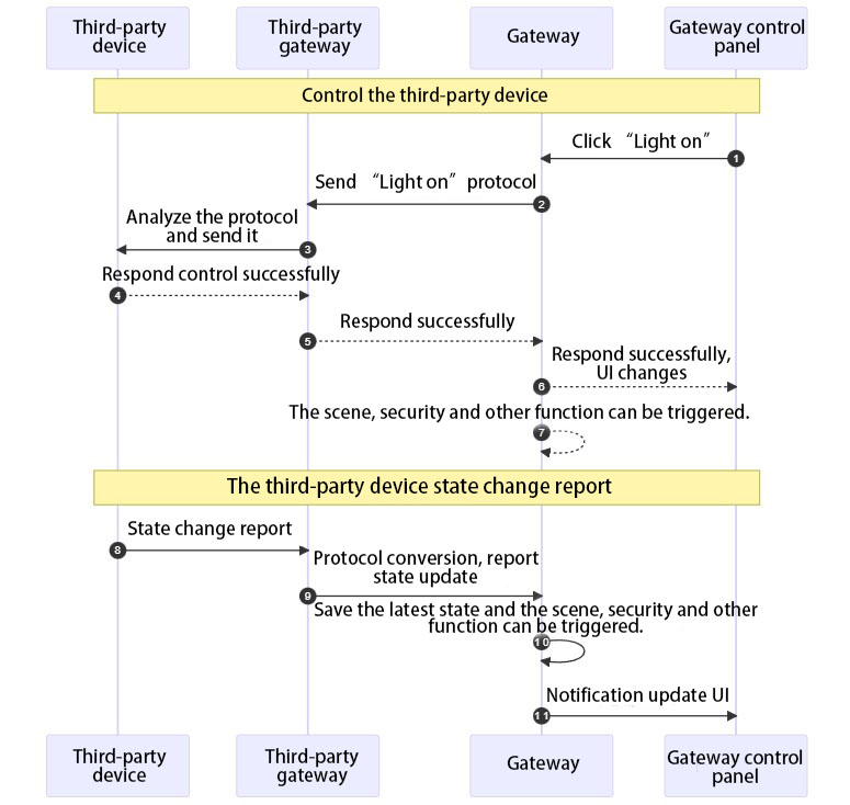

**b. Acceso de Pasarela de Terceros**
<figure><img src="https://1438513814-files.gitbook.io/~/files/v0/b/gitbook-x-prod.appspot.com/o/spaces%2FCnF8kmk9yw3yiy2mRerq%2Fuploads%2FwEPrDBpBKGBOAtL7KbI9%2Fimage.png?alt=media&amp;token=1b170644-f9cc-47b3-91b8-6a3710f6afa1" alt=""><figcaption></figcaption></figure>

**DeviceStatesChangeReport Informe de cambio de estado del dispositivo**
* Nota: Los informes de estado repetidos pueden activar falsamente escenas asociadas.
**Parámetros de la solicitud:** PayloadObject：
| **Atributo** | **Tipo** | **Opcional** | **Descripción**                                                                              |
| estado       | object   | N            | Estado del dispositivo, consulte \[Capacidades de dispositivo compatibles] para más detalles |
Ejemplo de Solicitud :
  "event": {
    "header": {
      "name": "DeviceStatesChangeReport",
      "message_id": "Identificador único, preferiblemente un UUID versión 4",
      "version": "2"
    "endpoint": {
      "serial_number": "serial_number",
      "third_serial_number": "third_serial_number",
    "payload": {
       "state": {
        "power": {
          "powerState": "on"
**Parámetros de la respuesta:** PayloadObject: Objeto vacío Ejemplo de una respuesta exitosa:
  "header": {
    "name": "Response",
    "version": "1"
  "payload": {}
**DeviceOnlineChangeReport Informe de estado en línea del dispositivo**
| en línea              | boolean  | N            | Estado en línea del dispositivo true: En línea |
| false: Fuera de línea |          |              |                                                |
  "event": {
    "header": {
      "name": "DeviceOnlineChangeReport",
      "version": "2"
    "endpoint": {
    "payload": {
       "online": true
  "header": {
    "name": "Response",
    "version": "1"
  "payload": {}

#### La pasarela envía la interfaz de instrucción a través de la dirección de servicio del dispositivo
* Nota:
1. Los terceros deben responder a la solicitud de la pasarela dentro de 3s. De lo contrario, la pasarela juzgará que el procesamiento del comando ha excedido el tiempo.
2. Si el servicio de terceros está fuera de línea, la pasarela establecerá el dispositivo en estado fuera de línea, y el servicio de terceros necesita informar el estado del dispositivo (DeviceStatesChangeReport) o el estado en línea (DeviceOnlineChangeReport) antes de volver al estado en línea.
**Formato de la solicitud**
La pasarela envía instrucciones al tercero a través de la interfaz de la dirección de servicio del dispositivo. :::tips
* **URL**：
* **Método**：POST
* **Encabezado**：
  * Content-Type: application/json ::: Parámetros de la solicitud:
| directiva    | DirectiveObject | N            | Información de la estructura del objeto directiva |
DirectiveObject
| header       | HeaderObject   | N            | Información de la estructura del encabezado de la solicitud |
| endpoint     | EndpointObject | N            | Información de la estructura del endpoint de la solicitud   |
| payload      | PayloadObject  | N            | Información de la estructura del payload de la solicitud    |
HeaderObject
| name         | string   | N            | Nombre de la solicitud. Parámetros opcionales:UpdateDeviceStates: Actualizar estados del dispositivo |
| message\_id  | string   | N            | ID de mensaje de la solicitud, UUID\_V4                                                              |
| version      | string   | N            | Número de versión del protocolo de la solicitud. Actualmente fijo en 1.                              |
EndpointObject
| serial\_number        | string   | N            | Número de serie único del dispositivo                                                                                                       |
| third\_serial\_number | string   | N            | Número de serie único del dispositivo de terceros                                                                                           |
| etiquetas             | object   | N            | Clave-valor en formato JSON, información personalizada del dispositivo. \[Función de Gestión de Dispositivos] - \[Descripción de Etiquetas] |
PayloadObject: Según diferentes `header.name`, existe una estructura de solicitud específica para cada uno.
  "directive": {
    "header": {
      "name": "UpdateDeviceStates",
      "version": "1"
    "endpoint": {
      "tags": {}
    "payload": {
      "state": {
        "power": {
          "powerState": "on"

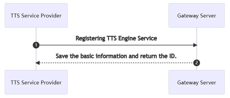

#### 6.1.1 Registro del servicio del motor TTS
1. 【Proveedor de Servicio TTS】Llamar a la interfaz para registrar el motor TTS en la pasarela.
2. 【Servidor de la pasarela】Tras el registro exitoso, la pasarela almacenará la información básica del motor TTS (incluida la dirección del servicio server\_address, y la comunicación posterior entre la pasarela y el Proveedor de Servicio TTS se realizará a través de la dirección server\_address), y asignará el ID del servicio del motor TTS dentro de la pasarela.
<figure><img src="https://1438513814-files.gitbook.io/~/files/v0/b/gitbook-x-prod.appspot.com/o/spaces%2FCnF8kmk9yw3yiy2mRerq%2Fuploads%2FFbcZQSx9tkiFsPhFd5Bs%2Fimage.png?alt=media&amp;token=503d3700-3236-4a96-86c4-42f59aa5ebc8" alt=""><figcaption></figcaption></figure>

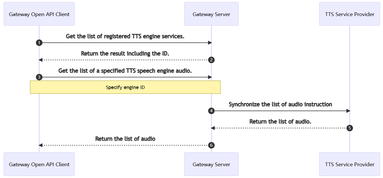

#### 6.1.2 Obtener la lista de audios sintetizados
1. 【Cliente de la API abierta de la pasarela】Llamar a la interfaz para obtener la lista de servicios de motor TTS registrados. Puede obtener la lista actual de motores TTS registrados (incluido el ID del motor TTS asignado por la pasarela).
2. 【Cliente de la API abierta de la pasarela】Llamar a la interfaz para obtener la lista de audios de un motor TTS especificado. La pasarela emitirá una instrucción síncrona de lista de audio al Proveedor de Servicio TTS especificado y devolverá el resultado.
<figure><img src="https://1438513814-files.gitbook.io/~/files/v0/b/gitbook-x-prod.appspot.com/o/spaces%2FCnF8kmk9yw3yiy2mRerq%2Fuploads%2Fdc7XkFrVPJSM4qelABE0%2Fimage.png?alt=media&amp;token=58f3edf7-29bf-4709-888a-4bd52e908e0f" alt=""><figcaption></figcaption></figure>

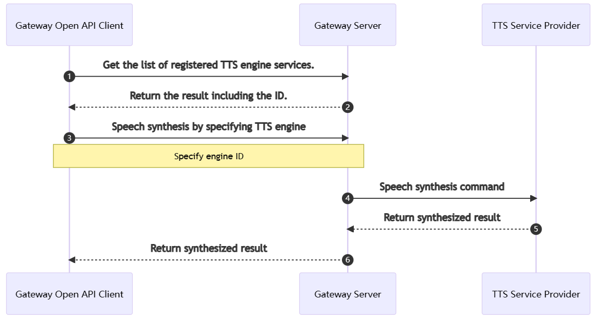

#### 6.1.3 Síntesis de voz especificando un motor de voz
<figure><img src="https://1438513814-files.gitbook.io/~/files/v0/b/gitbook-x-prod.appspot.com/o/spaces%2FCnF8kmk9yw3yiy2mRerq%2Fuploads%2FUj8BveNMWDcBvMj8pcW1%2Fimage.png?alt=media&amp;token=6ba23a8d-1bc6-4c72-8267-d359fcff6678" alt=""><figcaption></figcaption></figure>

#### 6.2.2 Comunicación entre la pasarela y el servicio TTS
**a. Registro del servicio del motor TTS**
> Enviar solicitud a la pasarela por parte del Proveedor de Servicio TTS
:::consejos
* **URL**：`/open-api/V2/rest/thirdparty/event`
* **Método**：`POST`
* **Encabezado**：
  * Autorización: Bearer ::: Parámetros de solicitud:
| evento       | EventObject | N            | Estructura de información del objeto de evento de solicitud |
EventObject
HeaderObject
| name         | string   | N            | Nombre de la solicitud. Parámetro opcional. |
* RegisterTTSEngine | | message\_id | string | N | ID del mensaje de la solicitud, UUID\_V4 | | version | string | N | Número de versión del protocolo de la solicitud. Actualmente fijo en 1 |
PayloadObject
| service\_address | string   | N            | Dirección del servicio. Por ejemplo, http\:/// |
| name             | string   | N            | Nombre del servicio                            |
Ejemplo de solicitud:
```json
  "event": {
    "header": {
      "name": "RegisterTTSEngine",
      "version": "1"
    "payload": {
        "service_address": "service_address",
        "name": "nombre del servicio tts"
\*\*Parámetros de respuesta correctos: \*\*
HeaderObject
| name         | string   | N            | Nombre del encabezado de respuesta. Parámetro opcional: |
* Respuesta (Respuesta exitosa)
* ErrorResponse (Respuesta de error) | | message\_id | string | N | ID del mensaje del encabezado de respuesta, UUID\_V4. Mensaje de solicitud entrante aquí: header.message\_id | | version | string | N | Número de versión del protocolo de la solicitud. Actualmente fijo en 1 |
PayloadObject
| engine\_id   | string   | N            | ID del motor asignado por la pasarela |
:::consejos Condiciones: Los parámetros de la solicitud son legales y la verificación de identidad del usuario ha pasado. \*\*Código de estado: \*\*`200 OK` **Ejemplo de respuesta:**： ::: Ejemplo de respuesta correcta:：
```json
    "header": {
      "name": "Response",
      "version": "1"
    "payload": {
      "engine_id": "engine id"
\*\*Parámetros de respuesta anormales: \*\*
| type         | string   | N            | Tipo de error   |
* INVALID\_PARAMETERS (Error de parámetros)
* AUTH\_FAILURE (Fallo de autenticación)
* INTERNAL\_ERROR (Error interno del servicio) | | description | string | N | Descripción del error |
Ejemplo de respuesta de error:：
```json
  "header": {
    "name": "ErrorResponse",
    "version": "1"
  "payload": {
    "type": "INVALID_PARAMETERS",
    "description": "service_address no puede estar vacío"
**b. Comando para sincronizar la lista de audios**
> Enviar comando al Proveedor de Servicio TTS por la pasarela.
:::consejos
* **URL**：`<dirección del servicio>`
* **Método**：`POST`
* **Encabezado**：
| directiva    | DirectiveObject | N            | Información de la estructura del objeto de instrucción |
DirectiveObject
HeaderObject
| name         | string   | N            | Nombre de la solicitud. Parámetro opcional: |
* SyncTTSAudioList | | message\_id | string | N | ID del mensaje de la solicitud, UUID\_V4 | | version | string | N | Número de versión del protocolo de la solicitud. Actualmente fijo en 1 |
```json
  "directive": {
    "header": {
      "name": "SyncTTSAudioList",
      "version": "1"
    "payload": {}
HeaderObject
PayloadObject:
| audio\_list  | AudioObject \[] | N            | Lista de audio TTS |
Estructura de AudioObject
| url                                                      | string   | N            | URL del archivo de audio, por ejemplo: |
| <https://dl.espressif.cn/dl/audio/gs-16b-2c-44100hz.mp3> |          |              |                                        |
| etiqueta                                                 | string   | Y            | Etiqueta del archivo de audio          |
```json
    "header": {
      "name": "Response",
      "version": "1"
    "payload": {
      "audio_list": [
            "url": "url de audio tts",
            "label": "etiqueta de audio tts"
```json
  "header": {
    "version": "1"
  "payload": {
**c. Comando de síntesis de voz**
:::consejos
* **Método**：`POST`
* **Encabezado**：
DirectiveObject
HeaderObject
* SynthesizeSpeech | | message\_id | string | N | ID del mensaje de la solicitud: UUID\_V4 | | version | string | N | Número de versión del protocolo de la solicitud. Actualmente fijo en 1 |
PayloadObject
| text         | string   | N            | Texto usado para sintetizar el audio                                                                                                                                                                                                                                                                                                                                                                                                 |
| language     | string   | Y            | Campo transparente. Código de idioma opcional para la solicitud de síntesis de voz. La lista específica de códigos de idioma compatibles la proporciona el proveedor del servicio del motor de voz TTS. Tenga en cuenta que el servicio del motor TTS debe admitir un idioma predeterminado para la síntesis de voz, lo que significa que si no se pasa el idioma, se utilizará el idioma predeterminado del motor para la síntesis. |
| options      | object   | Y            | Campo transparente. Se utiliza para pasar los parámetros de configuración requeridos para la síntesis al servicio del motor de voz TTS.                                                                                                                                                                                                                                                                                              |
```json
    "directive": {
        "header": {
            "name": "SynthesizeSpeech",
            "version": "1"
        "payload": {
            "text": "Texto de entrada para sintetizar.",
HeaderObject
PayloadObject
| audio        | AudioObject | N            | Audio TTS       |
```json
    "header": {
      "name": "Response",
      "version": "1"
    "payload": {
      "audio": {
```json
  "header": {
    "version": "1"
  "payload": {

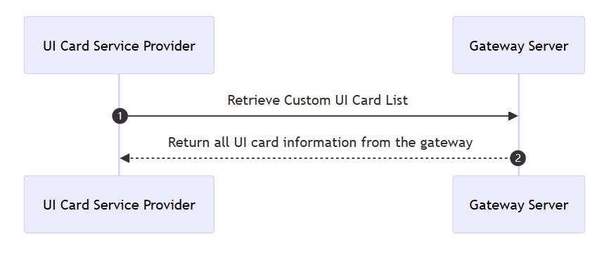

#### 8.1.2 Recuperación de la lista de tarjetas de UI
* **\[Proveedor de servicios UI]**: Llama a la API para recuperar la lista de tarjetas de UI.
* **\[Servidor de la pasarela]**: Devuelve la lista de tarjetas de UI almacenadas en la pasarela, incluidas las tarjetas de UI personalizadas no creadas por el llamante.

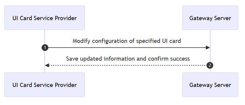

#### 8.1.3 Modificación de la configuración de una tarjeta de UI especificada
* **\[Proveedor de servicios UI]**: Llama a la API para modificar la configuración de una tarjeta de UI especificada, como la configuración de tamaño y la URL del recurso.
* **\[Servidor de la pasarela]**: Tras la modificación exitosa, la pasarela almacena la información actualizada de la tarjeta de UI, incluida la nueva configuración de tamaño y la URL del recurso.
<figure><img src="https://1438513814-files.gitbook.io/~/files/v0/b/gitbook-x-prod.appspot.com/o/spaces%2FCnF8kmk9yw3yiy2mRerq%2Fuploads%2FSub47oZd5irq2dDhLhrf%2Fimage.png?alt=media&amp;token=c9080c5e-1b49-4b00-ab31-bf2337b49d35" alt=""><figcaption></figcaption></figure>

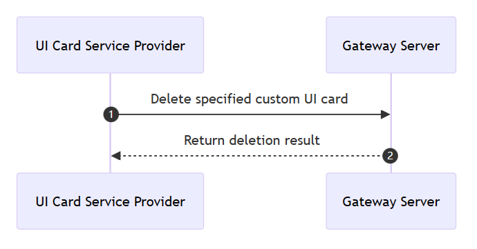

#### 8.1.4 Eliminación de una tarjeta de UI personalizada
1. **\[Proveedor de servicios UI]**: Llama a la API para eliminar una tarjeta de UI personalizada especificada.
2. **\[Servidor de la pasarela]**: La pasarela eliminará toda la información relacionada con la tarjeta de UI especificada.
<figure><img src="https://1438513814-files.gitbook.io/~/files/v0/b/gitbook-x-prod.appspot.com/o/spaces%2FCnF8kmk9yw3yiy2mRerq%2Fuploads%2FNAX4WVWWxGUwzz33BzHq%2Fimage.png?alt=media&amp;token=05cacc3e-be1b-44c9-a009-ab83d860bcce" alt=""><figcaption></figcaption></figure>
