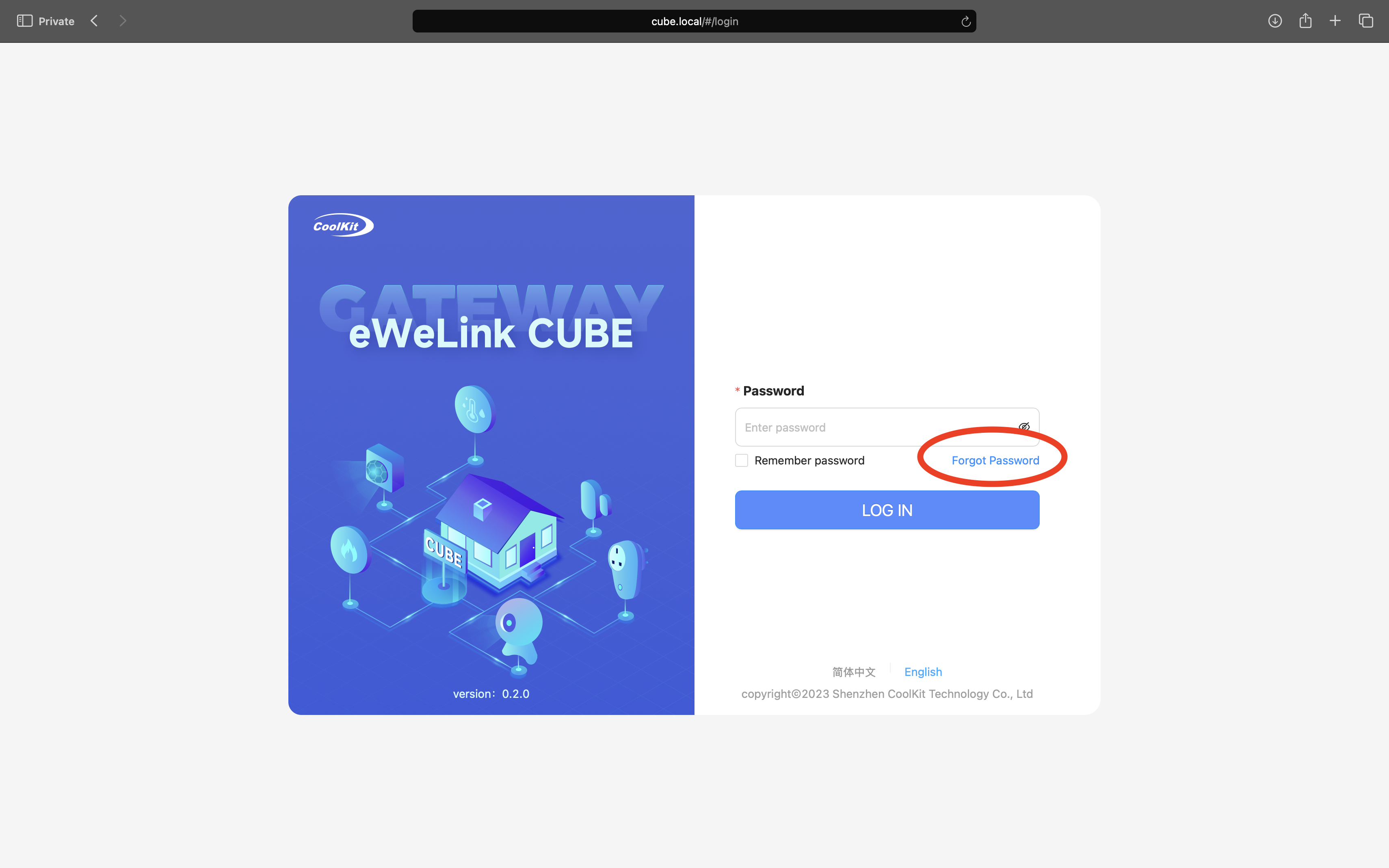

En la página de inicio de sesión, haga clic en `Olvidé la contraseña`.
<figure><img src="https://1438513814-files.gitbook.io/~/files/v0/b/gitbook-x-prod.appspot.com/o/spaces%2FCnF8kmk9yw3yiy2mRerq%2Fuploads%2F8IEv3ebK06gyl76BUdQA%2FScreenshot%202025-01-03%20at%2015.06.57.png?alt=media&amp;token=a20db2c7-5433-40f0-9de3-eaf61506bd92" alt=""><figcaption></figcaption></figure>

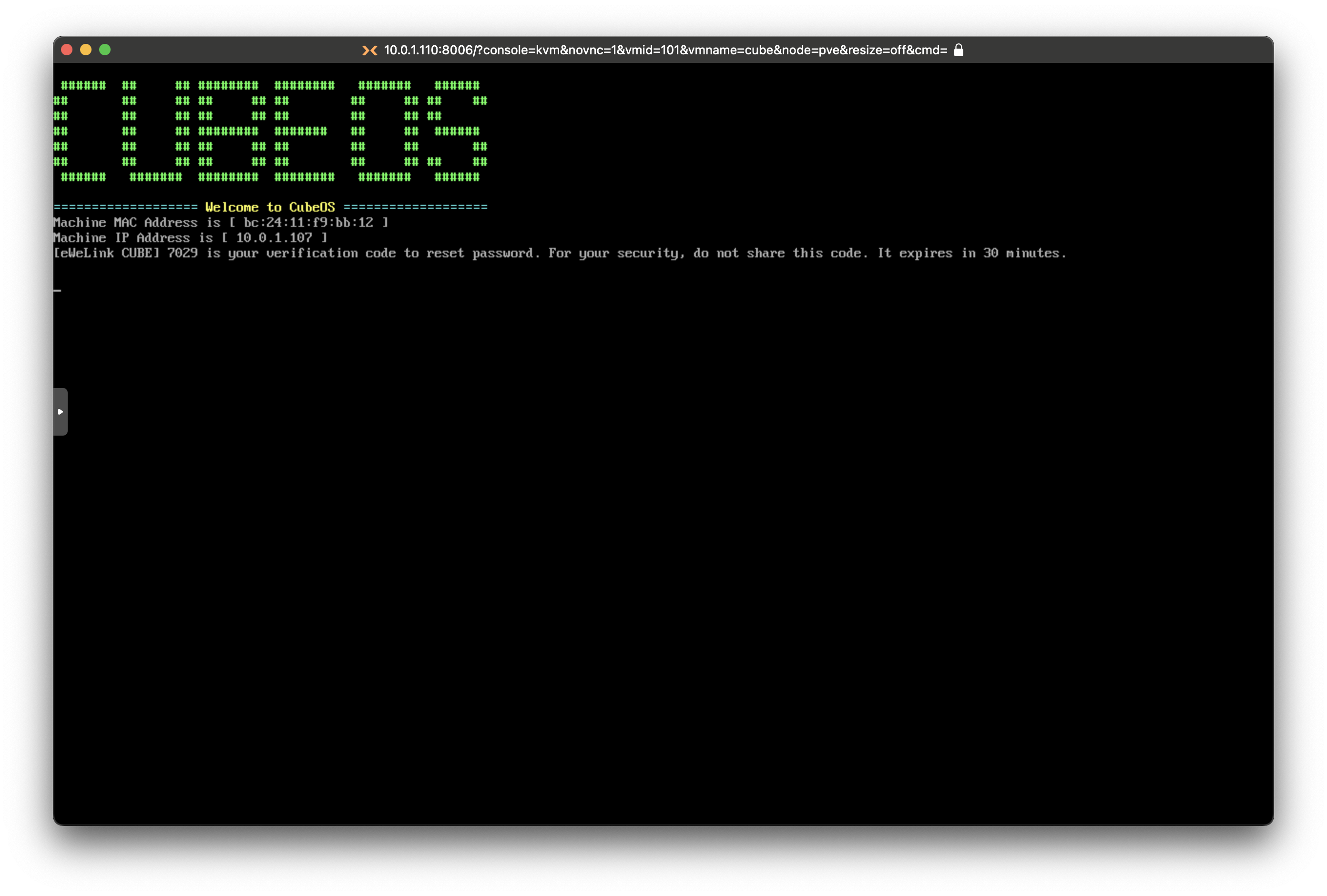

Acceda a la consola backend de CUBE OS mediante el monitor externo o el administrador de máquinas virtuales y busque el código impreso.
<figure><img src="https://1438513814-files.gitbook.io/~/files/v0/b/gitbook-x-prod.appspot.com/o/spaces%2FCnF8kmk9yw3yiy2mRerq%2Fuploads%2FHSlt6xSQ0Js3esMtP4sT%2FScreenshot%202025-01-03%20at%2015.09.24.png?alt=media&amp;token=7f2dbd30-5b18-4b0b-861a-fa8444204284" alt=""><figcaption></figcaption></figure>
