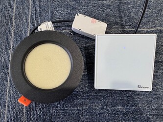

Tomé un antiguo interruptor de pared TX que tenía por ahí, lo conecté a una luz de techo y me preparé para ver qué tan bien funciona esta experiencia.

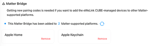

A continuación, desde la barra lateral de CUBE OS, hice clic en el **logotipo Matter** icono. Siguiendo la guía de la interfaz, generé un código de emparejamiento y luego lo escaneé con mi iPhone en la **Apple Home** app.\
Se sintió exactamente igual que añadir un dispositivo HomeKit: sin pasos extra.\
Si ves un aviso como *“Añadiendo un dispositivo no certificado”*, simplemente continúa. (CUBE OS está actualmente en proceso de certificación CSA.)

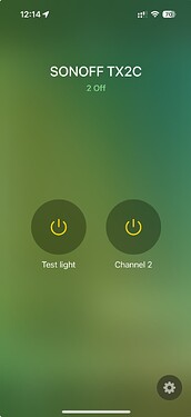

Personalicé el nombre del dispositivo y lo asigné a una habitación: los mismos pasos que con cualquier dispositivo HomeKit.
[![IMG\_E0000C871DD3-1](https://europe1.discourse-cdn.com/flex005/uploads/ewelinkforum/optimized/2X/4/469395c49b845ebc6f857ad58fca773eabacac77_2_172x375.jpeg)](https://europe1.discourse-cdn.com/flex005/uploads/ewelinkforum/original/2X/4/469395c49b845ebc6f857ad58fca773eabacac77.jpeg)
